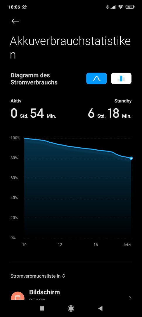

So schaut's bei mir aus. Keine Ahnung was normal wäre bei den Werten.

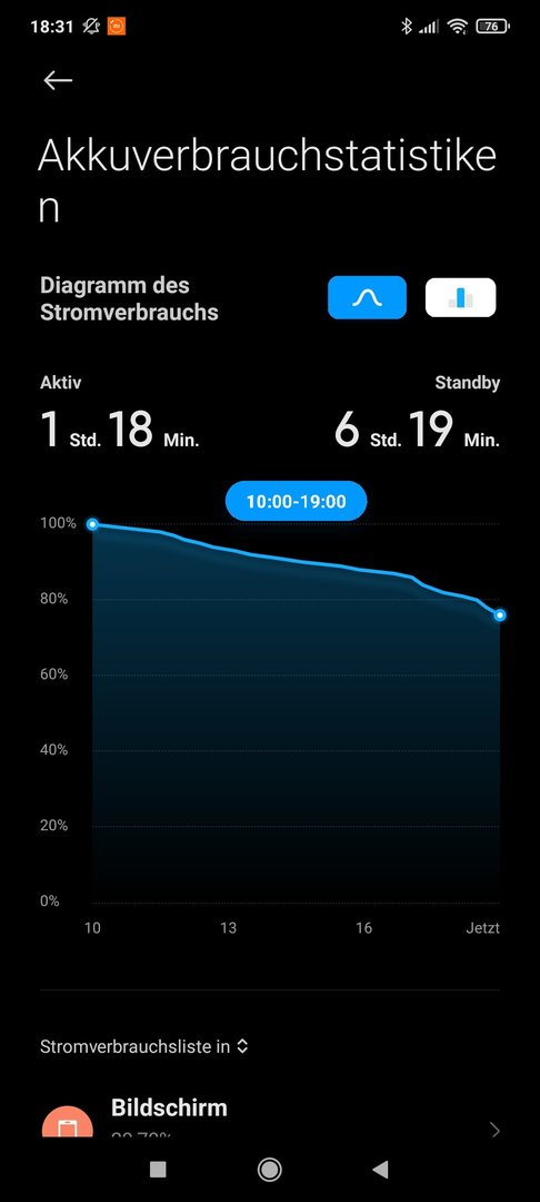

So nun hab ich Mal noch gesurft usw. Kann mir jemand Rückmeldung geben (habe da wenig Ahnung) ob der Akkuverbrauch bislang normal oder viel zu hoch ist?
