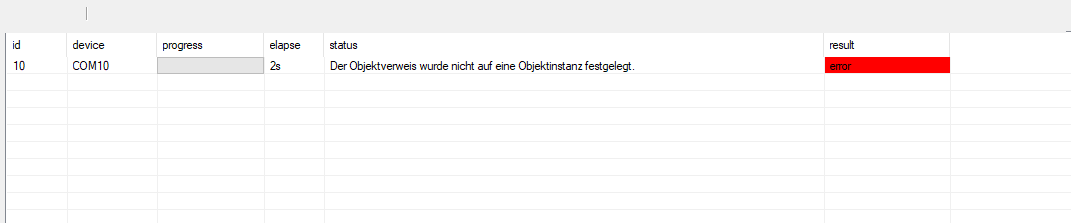

@B12f13 Jupp global version. bekomme aber bei miflash die meldung "couldnt find flash script."
Ich schaue mir kurz die global rom mal an. Du versuchst es ja über Qualcomm port zu flashen. Wenn ich mich nicht irre, braucht man ein flash script, damit die Flash Software weiß, wie die Partitionen auf deinem Handy sind, grob gesagt.

also ich habe die datei von c.mi.com nun mit 7zip entpackt (handelt sich hierbei um eine zip datei in video .tgz .tar)
fehler bleibt weiterhin bestehen. habe mir nun mal eine rom von xiaomistockrom runtergeladen um dem inhalt zuvergleichen. aufbau ist anders. hier kommt ein anderer fehler via miflash...
mhhh... wie ich Ferndiagnosen liebe 😫.
Viel findet man nicht über diesen Fehler. Außer das dein Handy gebrickt ist, was wir aber schon wussten.
