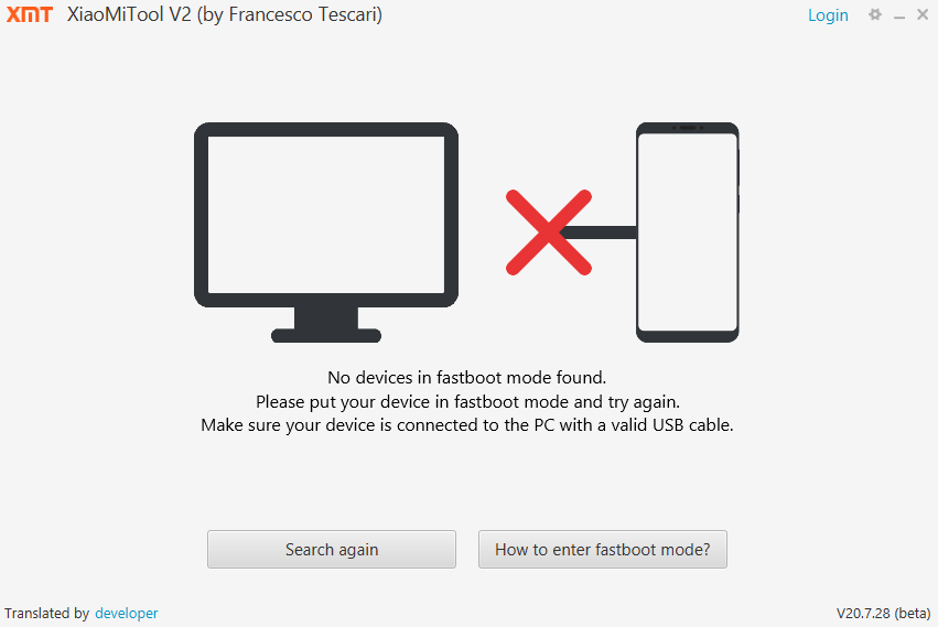

Ich habe mal das XiaoMi tool probiert. leider verlangt das tool das ich das m3 in fastboot versetze. was aber wohl nicht geht. keine ahnung was das Update angerichtet hat mit den m3 zwar wird es an Pc erkannt. aber bringen tut mir das nichts. habe nun mal den händler angeschrieben wo ich es gekauft habe. ich hoffe ich kann das m3 umtauschen. und wenn nicht. war es das für mich und poco/xiaomi

Schon das Tool XiaoMiTool V2 ausprobiert? Ob ers erkennt und evtl. steuern könnte.

ja schon probiert. aber nein es wird nicht erkannt da das Tool möchte das ich das M3 in Fastboot versetze was aber nicht funktioniert.
auch nicht mit der eingabe
