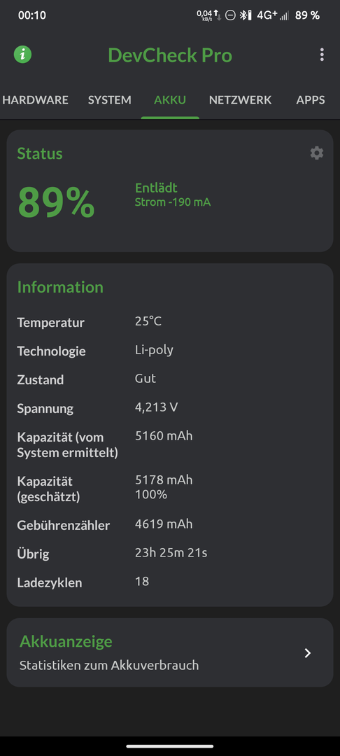

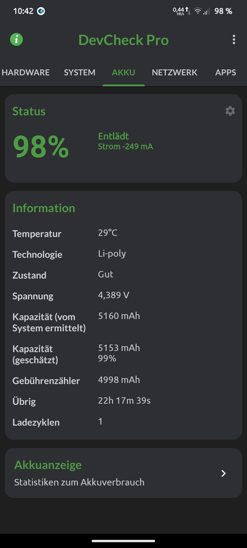

Habe mal ein Bild vom Ladestatus angehängt. Mit altem Akku war ich bei 82%.
Beim Laden sehe ich das der Kapazitätszähler auf gut 5300mah geht, aber es wird zum Schluss nur 99% registriert.

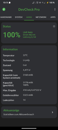

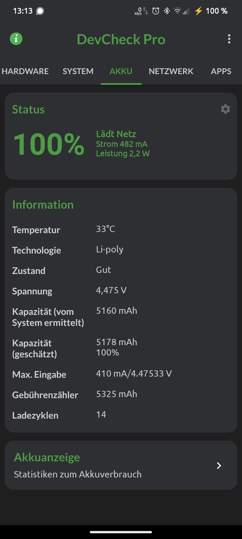

Beim Laden geht der Gebührenzähler der App auf 5312mah hoch bevor das Laden beendet wird.
Das System meldet jetzt auch statt 5160mah nun 5178mah.
Ps: Habe vor ein Paar Tagen einen Screenshot gemacht, bevor das Laden beendet wurde.
Habe ihn ebenfalls mal angehängt.
