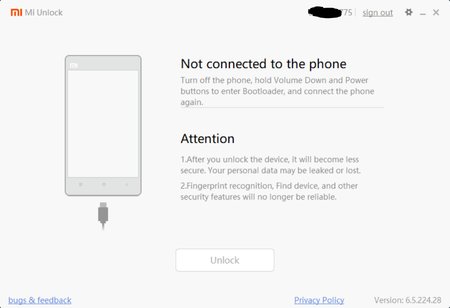

Tasar schrieb:
Im Mi Unlock Tool am PC.
Nein, da ja eben nicht, darum geht es doch hier im Thread. Hast du ihn gelesen?
Es wird dort gar nichts erkannt.

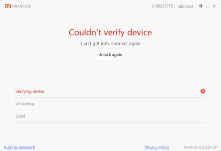

Dann solltest du, statt schnippisch zu werden, vielleicht mal die Tipps hier durchführen...
Entweder passt dein Treiber nicht wirklich, Kabel könnte auch ne Möglichkeit sein oder andere Unlock Version. Was hier alles schon genannt wurde und event. auch mal als Admin ausführen.
Reaktionen: TheMissingLink

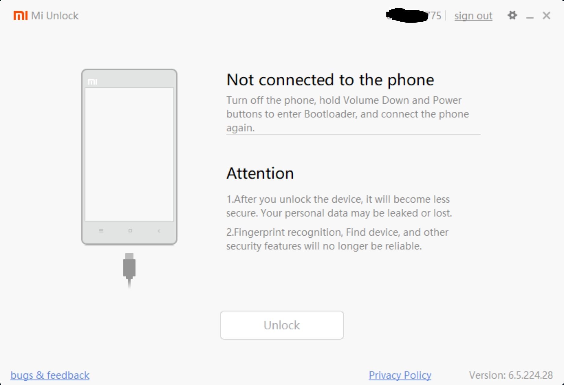

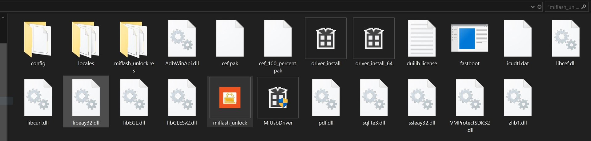

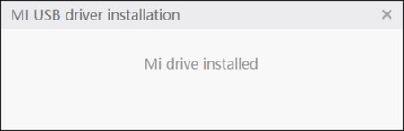

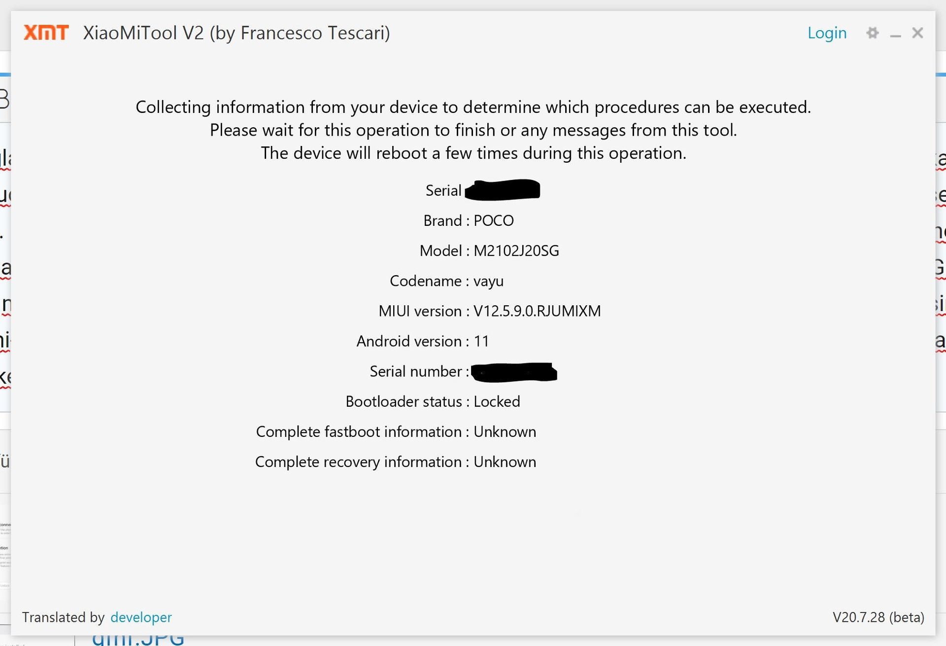

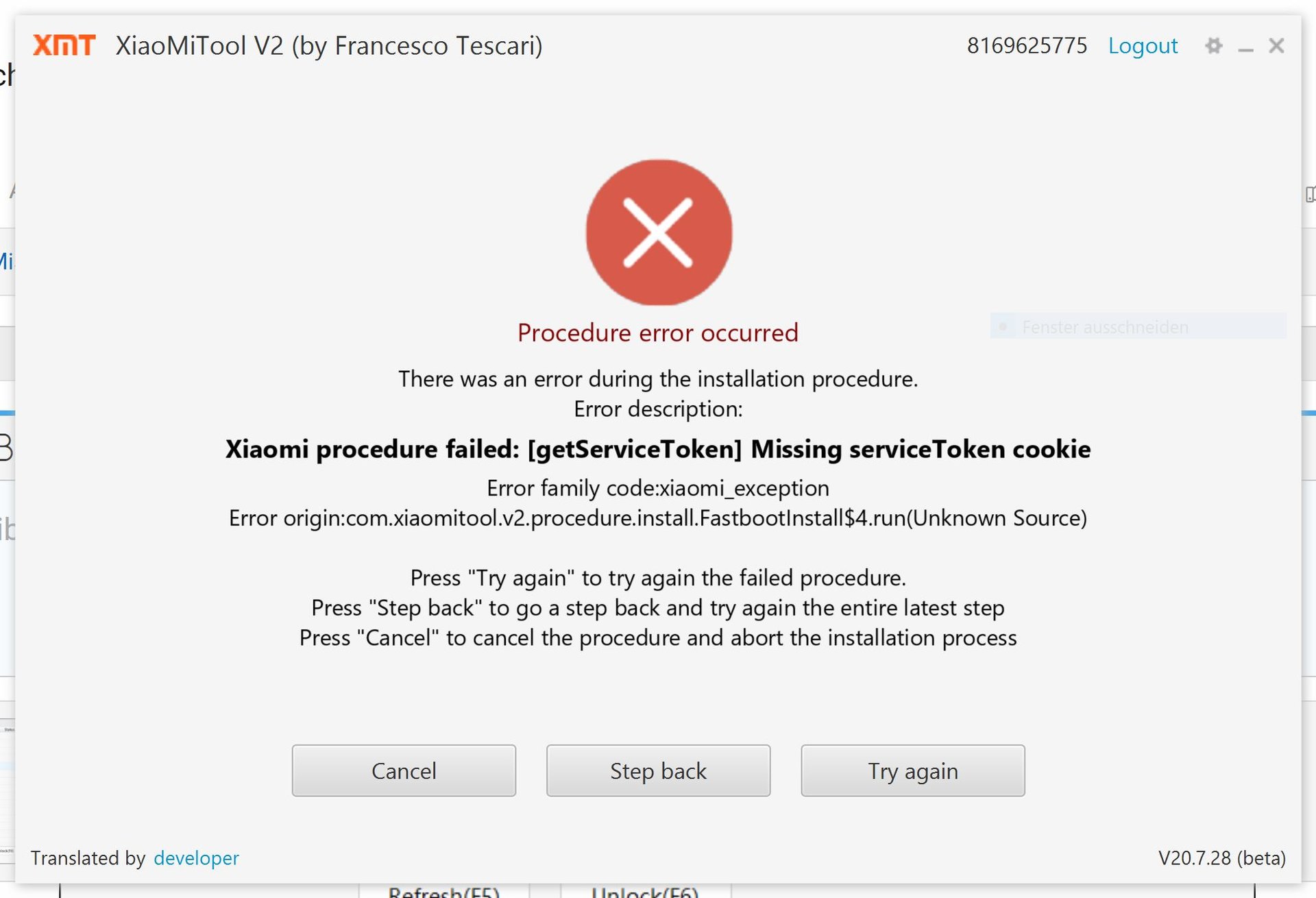

Was glaubst du was ich hier die ganze Zeit versuche? Ich benutze mittlerweile nur noch das Originalkabel an einem USB2-Port. Ich habe nun auch die Versionen 5.x und 4.5 des Unlock Tools probiert bei denen immerhin ein Treiber bei zu sein scheint, der aber auch nichts bringt. Er installiert scheinbar, doch auch Neustarts und "testsigning off" bei Windows 10 bringen keine Änderungen. Es sieht für mich nich danach aus als ob das Telefon nicht erkannt würde, es liegt an der Dreckssoftware von Xiaomi. Gibt es eine alternative Software dafür, meinetwegen mit Login (den ich ja jetzt habe und vermutlich auch die 168 Stunden schon um sind - Das Gerät ist in meinem Xiaomi-Account verknüpft)? Im 3rdparty "XiaomiMiTool V2" läuft es ja ohne Probleme, nur kann ich da wie schon oben gezeigt nicht unlocken.

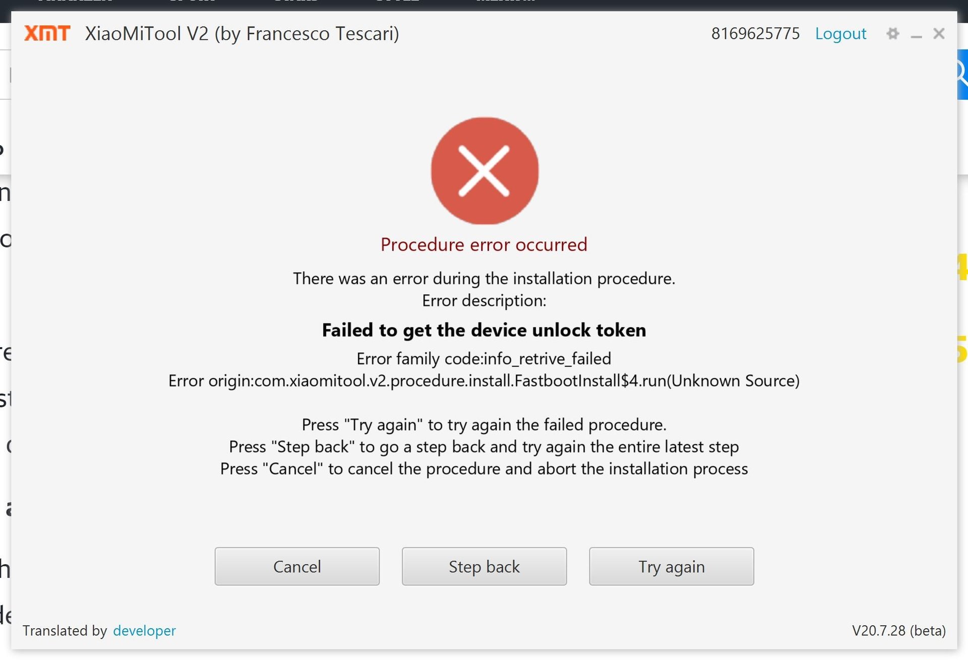

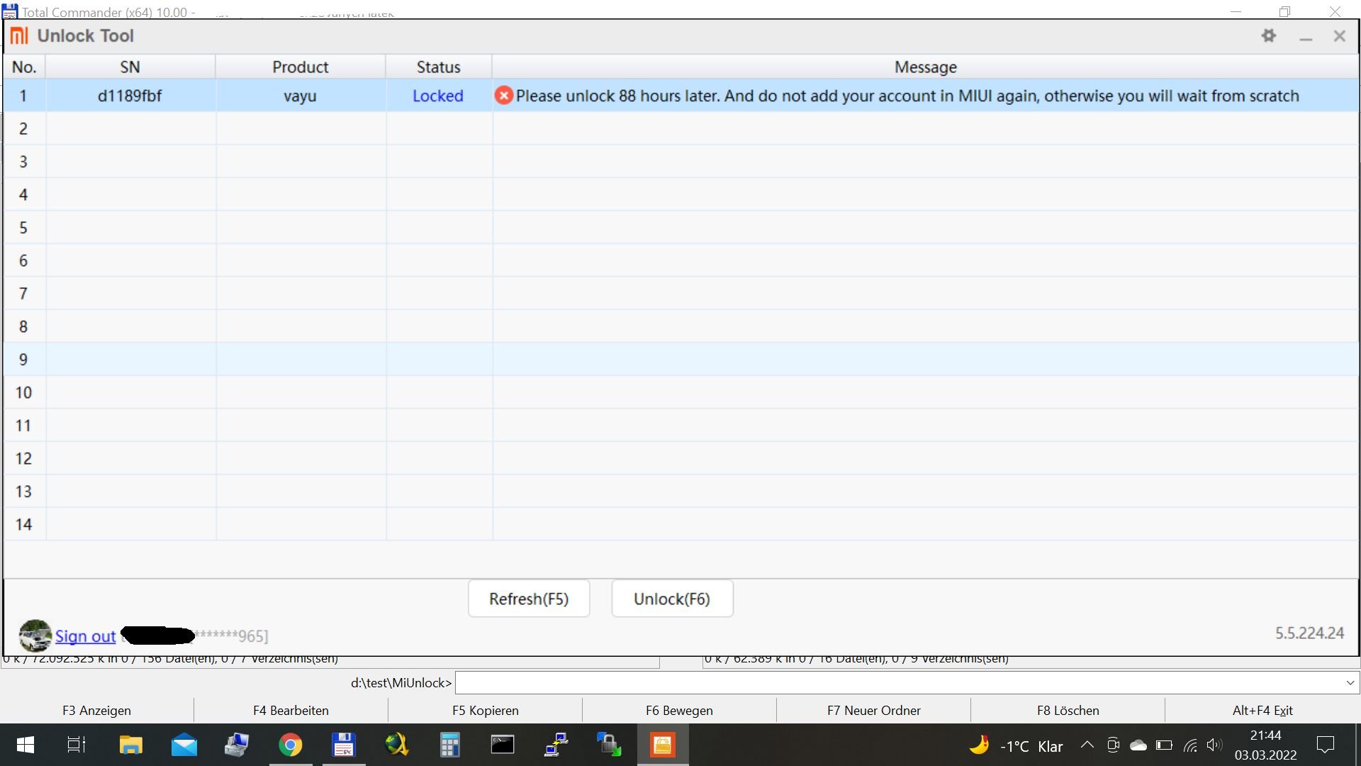

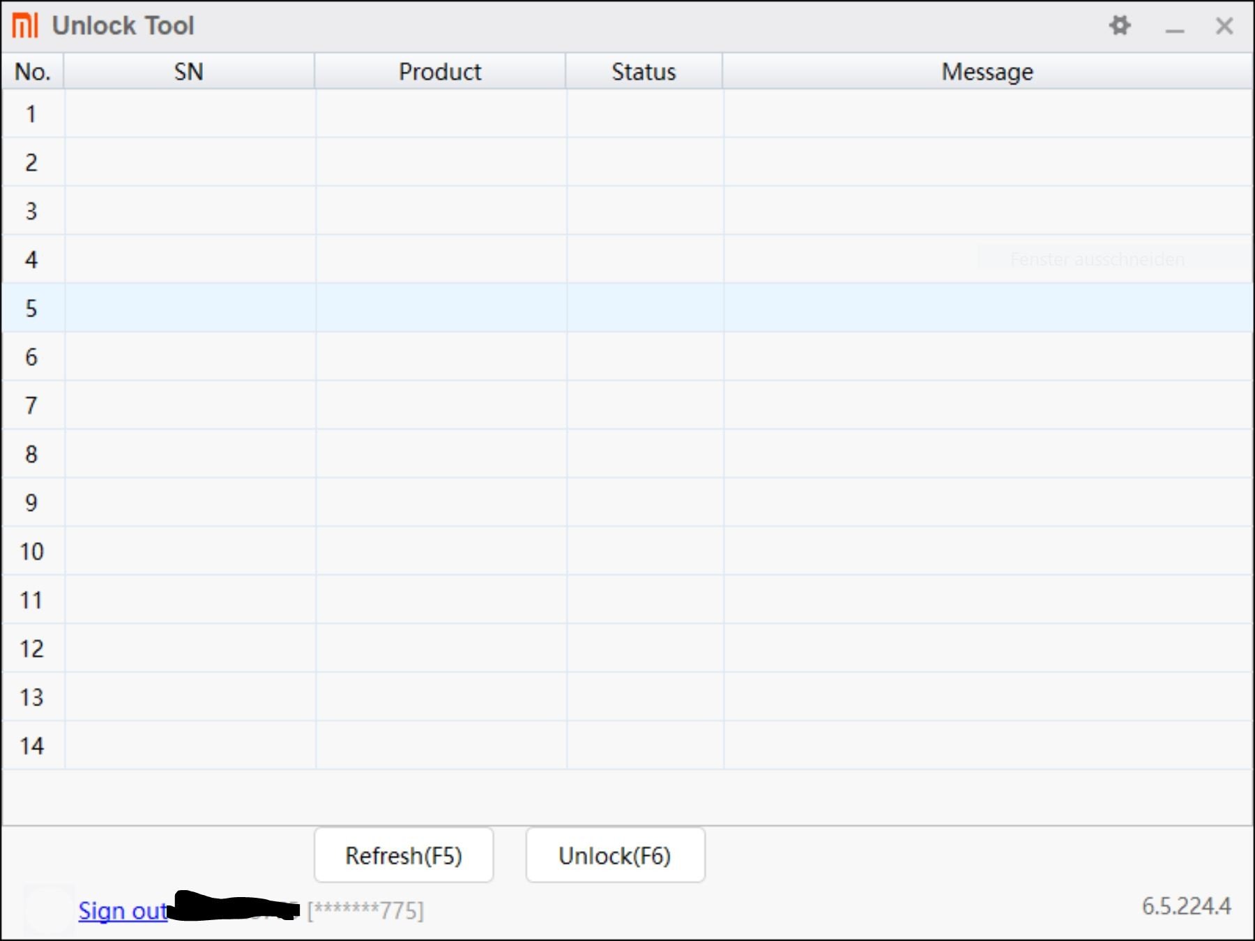

Abdulah schrieb:
Der Account ist schon älter, kann man diese Wartezeit irgendwo einsehen? Hier die Screenshots:
Im offiziellen Tool NICHTS
Im inoffiziellen Tool dies, wobei hier die USB-Verbindung alles problemlos funktionieren. Nur der Unlock nicht.
Kurz gesagt, das offizielle Tool ist Schrott da absolut nichts funktioniert. Treiber habe ich bestimmt schon vier Stück installiert. Da es in dem anderen Tool geht sollte das also auch laufen.
Das ist kein offizielles Tool das ist vom Francesco und das macht immer Probleme hier der link zu einer guten Anleitung mit offiziellen Tools

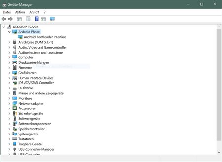

Was zeigt dein Gerätemanager, wenn du es im fastboot ranhängst?
ANDROID
Treiber nicht verfügbar
Dann brauchst du den passenden Treiber, hatte das gleiche mit meinem Mi11 Ultra. Unter Windows wurde es erkannt aber nicht im fastboot.
du meinst den treiber für windows...
wo kriege ich den her... (bin kein Profi in Sachen PC)...
Hab es geschafft...!!! Vielen Dank!! Treiberupdate in Win gemacht.... yeahhh!!

es geht einfacher, ich weiß aber hier sind immer die richtigen treiber, es müssen oft beide installiert werden adb (beinhaltet USB) und der SoC Treiber Mediatek oder Qualcomm
Xiaomi Mobile Driver - GSM USB Driver

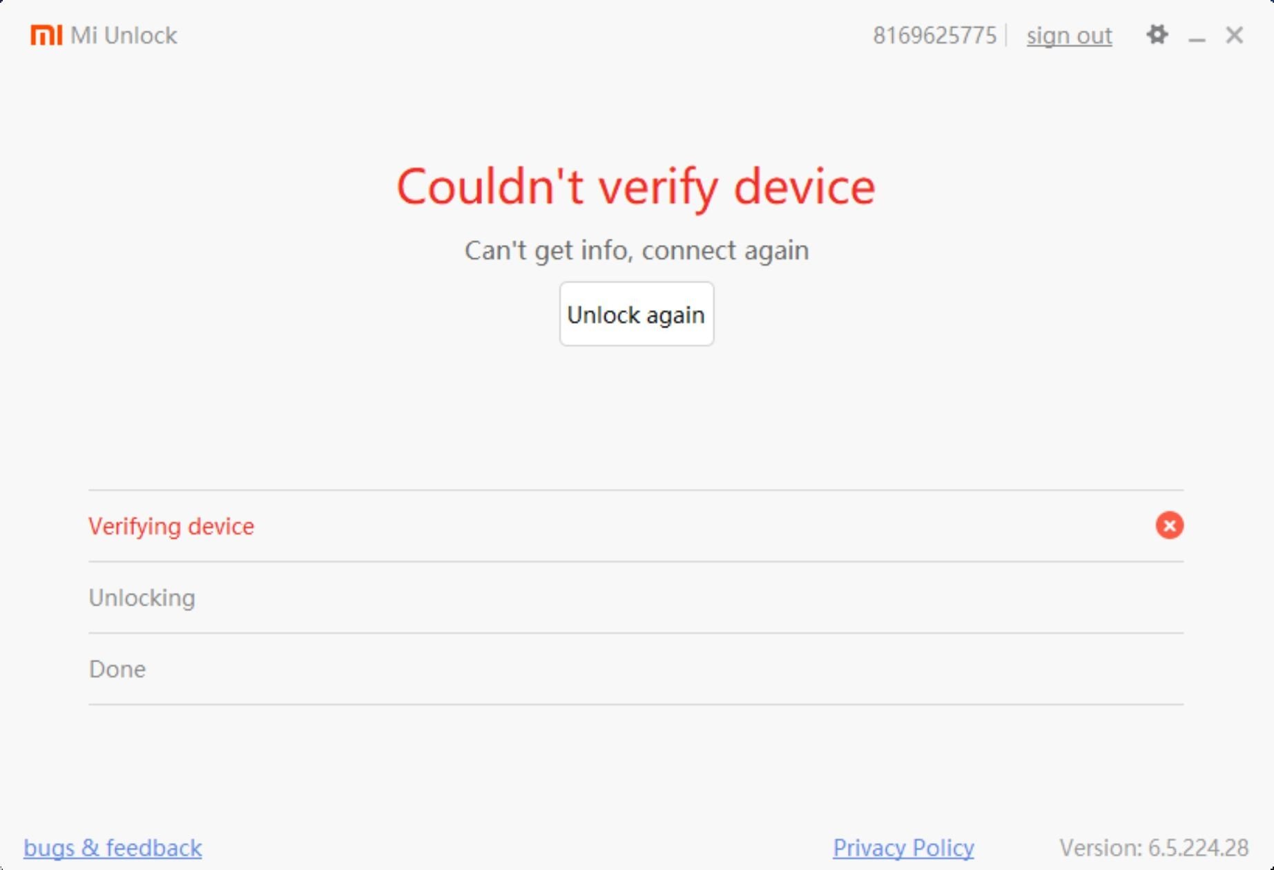

Ich habe es nochmal mit dem "testsigning" versucht und kam nun soweit: Es lädt zu 50 % und bricht dann ab.
Du bist aber sicher, dass dein "Originalkabel" in Ordnung ist? Schon mal an einem anderen PC versucht?
