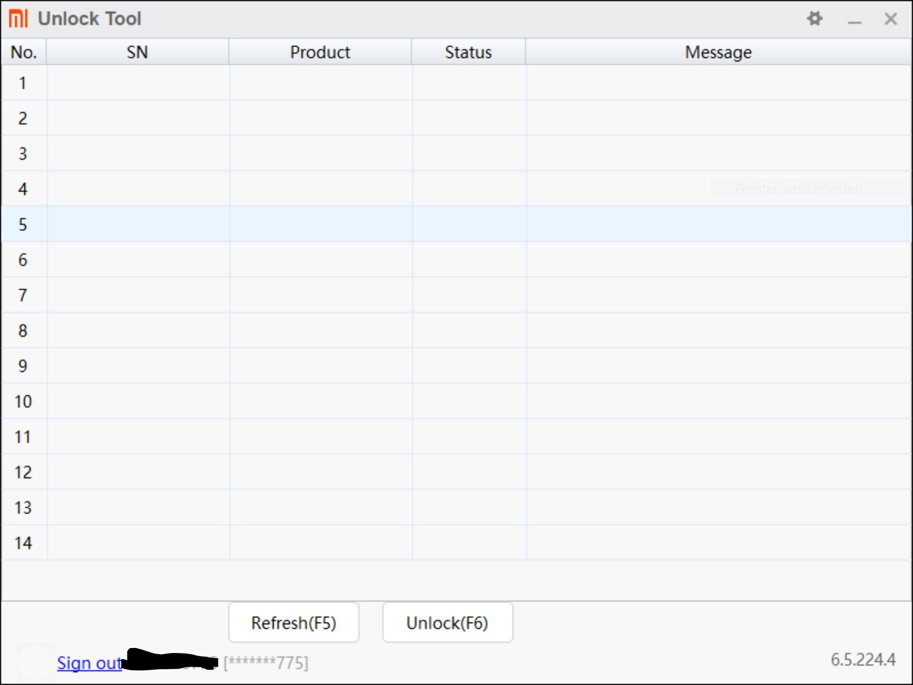

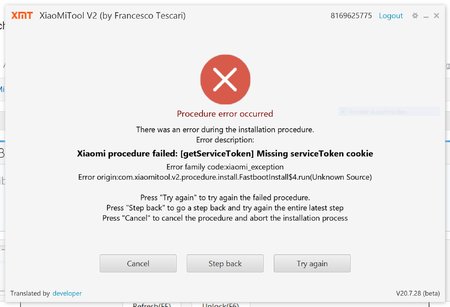

Der Account ist schon älter, kann man diese Wartezeit irgendwo einsehen? Hier die Screenshots:
Im offiziellen Tool NICHTS
Im inoffiziellen Tool dies, wobei hier die USB-Verbindung alles problemlos funktionieren. Nur der Unlock nicht.
Kurz gesagt, das offizielle Tool ist Schrott da absolut nichts funktioniert. Treiber habe ich bestimmt schon vier Stück installiert. Da es in dem anderen Tool geht sollte das also auch laufen.

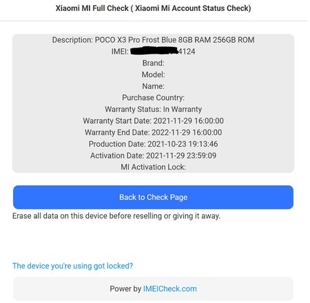

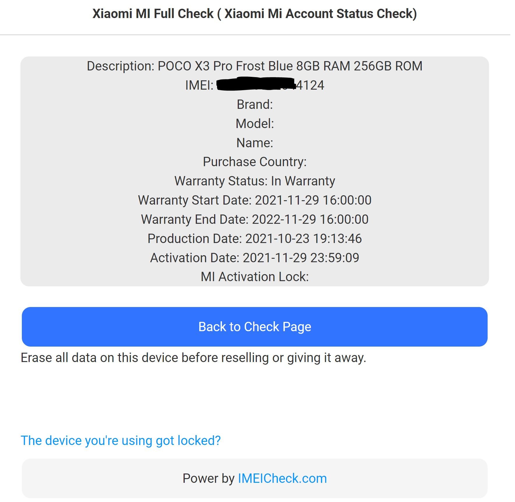

Und wo kann man einsehen ob man einen Unlockstatus hat? Mit einem anständigen OS wäre das Telefon richtig gut.

Im Mi Unlock Tool am PC.
Abdulah schrieb:
Ja. Wie sehe ich nun ob es immer noch gesperrt ist?
Sorry, ich dachte, es wird über die von mir verlinkte Seite einfach angezeigt.
Das ist aber leider nicht so.
