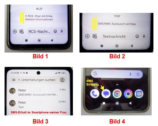

Wenn ich meiner Frau eine SMS senden möchte, stelle ich fest, dass ich die folgende Anzeige «RCS-Chat» (Bild 1) auf dem Display sehe.
Eigenartig ist, dass diese Anzeige «RCS-Chat» nur dann erscheint, wenn ich meiner Frau eine SMS senden möchte.
An alle anderen Adressaten kann ich problemlos SMS versenden, ich sehe dann die folgende Anzeige (Bild 2).
Meine SMS an meine Frau kommt zwar dort an (Bild 3, allerdings finde ich eine SMS, welche mir meine Frau gesandt hat, nirgend auf meinem Poco.
Alle anderen, erhaltenen SMS kann ich in «Messages» sehen (Bild 4).
Wie die Anzeige «RCS-Chat» auf mein Poco kommt ist mir nicht klar.
Ich kann mich auch nicht erinneren, unbewusst etwas in dieser Richtung verändert zu haben.
Kann mir jemand sagen, wie ich die Anzeige RCS-Chat wieder auf die «normale» SMS/MMS-Anzeige (z.B Bild 2) rückgängig machen kann, ich würde mich sehr freuen.

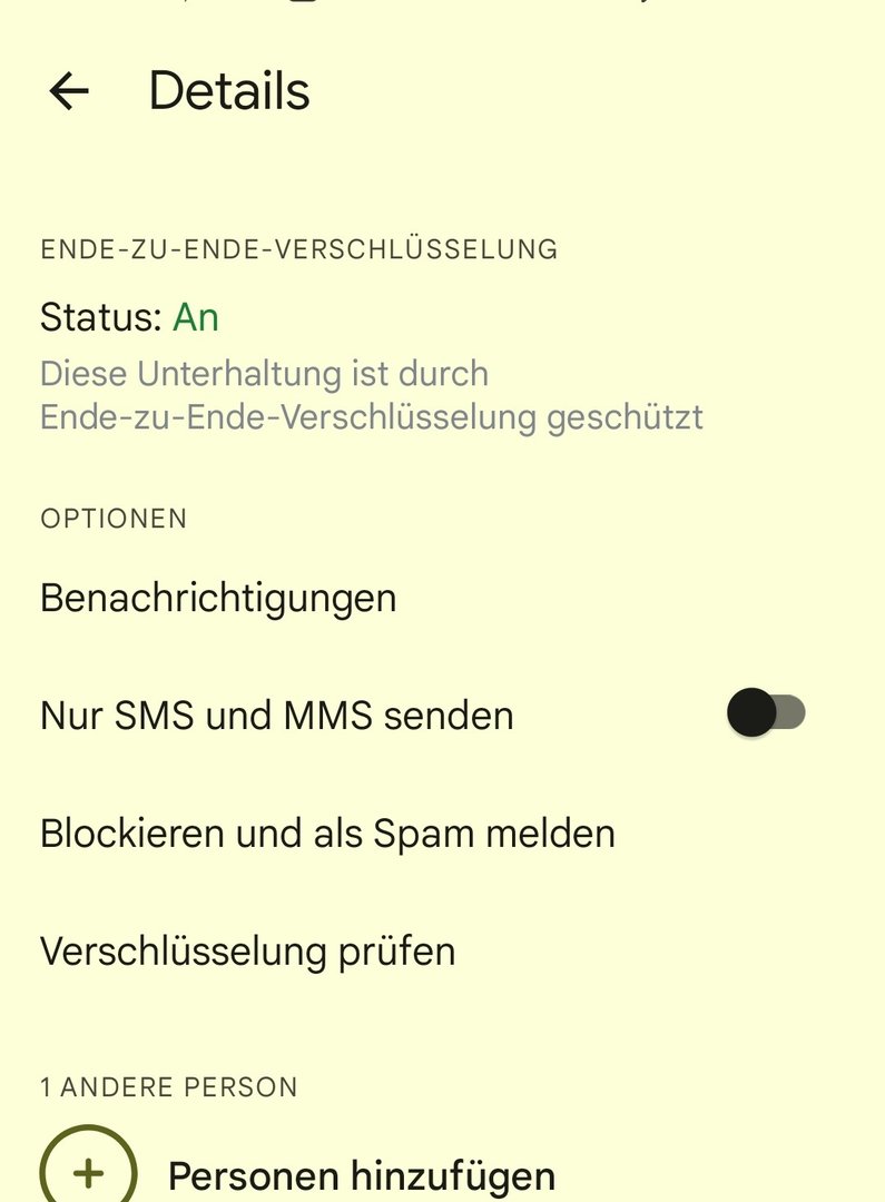

Gehe in das Chat Fenster mit deiner Frau.
Tippe oben rechts auf die 3 Punkte und wähle Details aus.
Da kannst es dann umstellen, "Nur SMS/MMS senden" aktivieren.

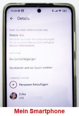

In den Fenstern unter "Details" sehe ich die Anzeigen wie folgt.
Mittlerweile ist es mir gelungen, auf meinem Smartphone die Einstellung von «RCS-Chat» auf SMS/MMS umzustellen.
Allerdings ist auf meinem Smartphone die SMS, welche meine Frau gesandt hat, in «Messages» nicht zu sehen, so wie die SMS aller anderen Adressaten.

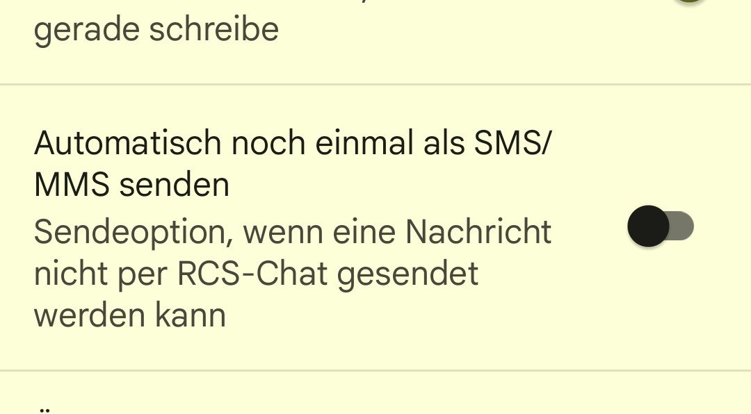

Hast du mal geschaut ob auf beiden Geräten die gleiche Version der Messages App ist.
Bei mir schauen die Detail Optionen wieder anderst aus.
In den RCS Einstellungen hab ich dann noch die Option.
Warum du die SMS nicht empfängst bzw auch andere nicht angezeigt werden, kann ich dir leider nicht sagen.
Kannst du denn SMS an deine Frau schicken?
