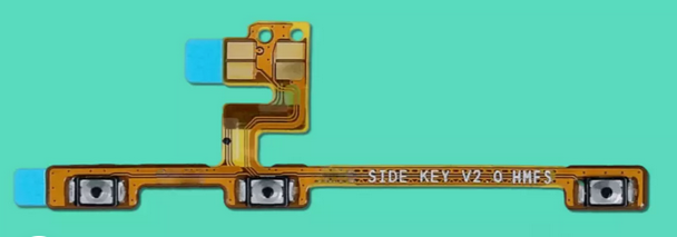

Das Laut/Leise Kabel ist zusammen mit dem Power Knopf. Ist somit ein Kabel für alle drei Knöpfe, siehe Bild:

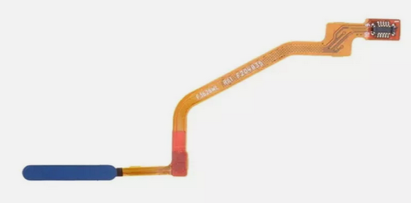

Das andere Kabel ist nur für den Power Button, aber die Anschlüsse sind vermutlich nur für den Fingerprint. Das Blaue ovale Teil sieht man auch. Sieht so aus:
Welches nun? Ich hätte ja gedacht ersteres!?
