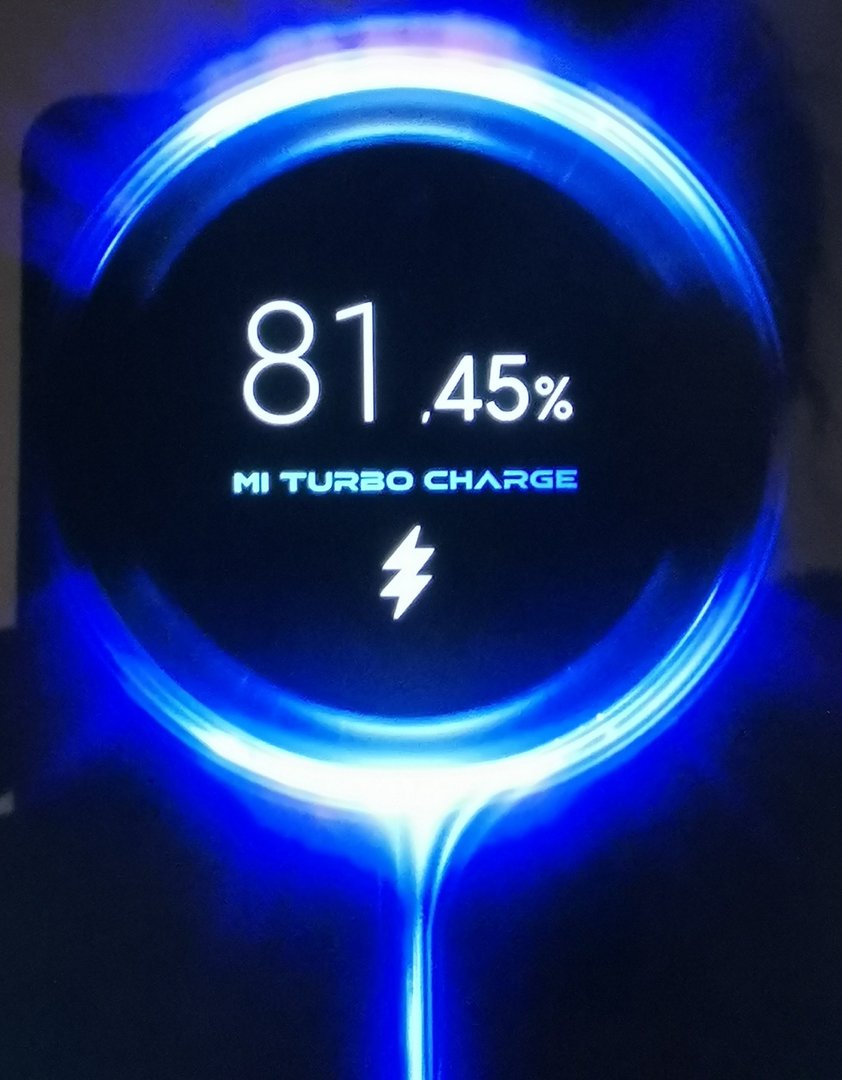

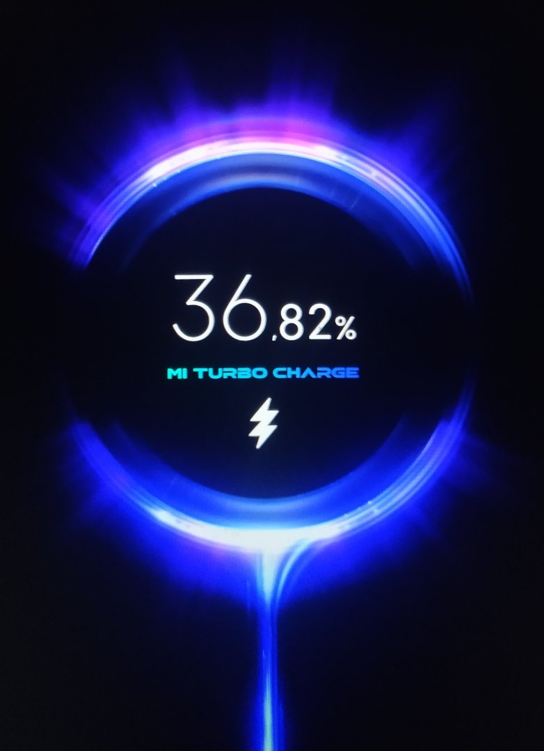

@Meerjungfraumann bei mir geht's noch.. egal welcher Füllstand
Gerade eingestöpselt und anderem Handy fotografiert...
Reaktionen: Fulano
Meerjungfraumann schrieb:
und bei 70% nicht mehr
Klar. Bei meinem Gerät (EUXM, 13.0.3.0) werden die Nachkommastellen auch über 70% im "MIUI Turbo Charging" Modus angezeigt.
MI Turbo Charge wird bei mir angezeigt und am Energiekostenmessgerät knapp 30 Watt.
Ich habe also nur ein kosmetisches Problem.
