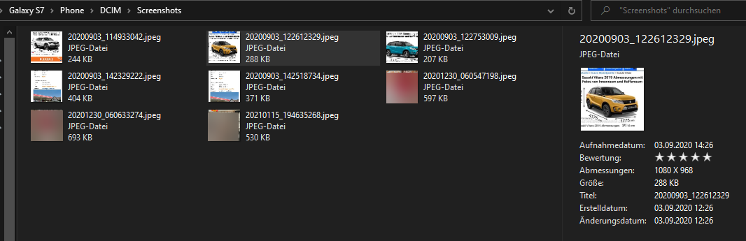

Wenn du die Ansicht im Win-Explorer auf "Details" umschaltest, welcher Dateityp wird denn da bei den Bildern/Videos vom X3 angezeigt und welcher Dateityp wird bei den Bildern/Videos vom S7 angezeigt? Das verwirrt mich auch ein wenig, dass es bei den Bildern/Videos vom S7 keine Probleme gibt.
So sieht es aus wenn ich das S7 an den PC anschließe , so soll es aber auch beim Xiaomi sei

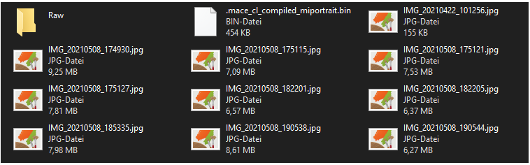

So sieht es aus wenn Xiaomi am PC ist
