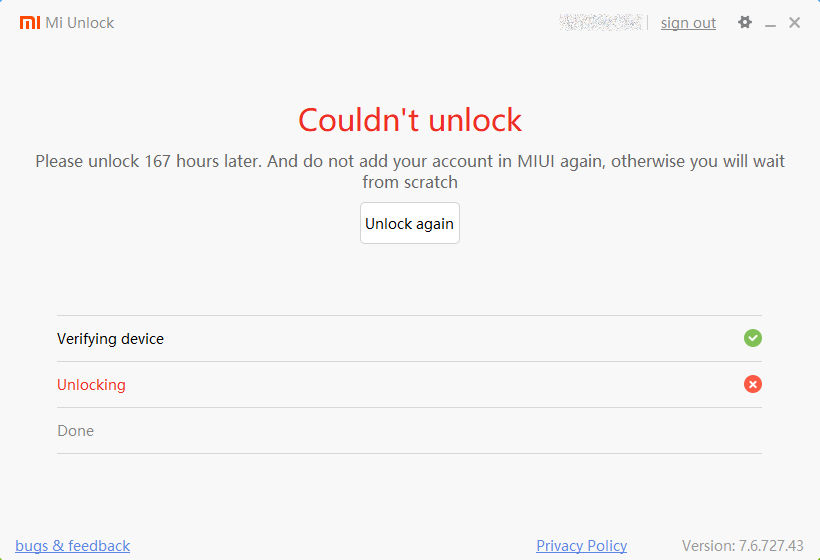

Habe nun über die Win XiaMiFlash Anwendung die Firmware neu geflasht da ich nur noch TWRP starten konnte. Nun ist der Bootloader aber auch wieder gesperrt. Mist.
Was bedeutet das jetzt?
Kann ich mein Handy jetzt erst nächsten Monat entsperren?
Gibt es da noch andere Möglichkeiten?

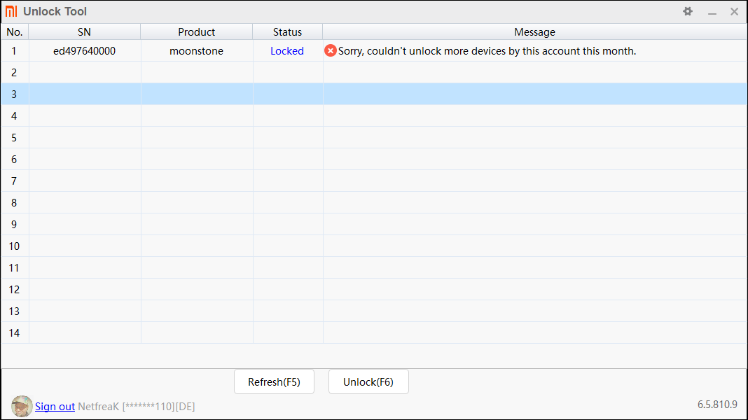

@netfreak Neuen Account anlegen und Unlock neu beantragen .

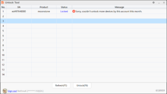

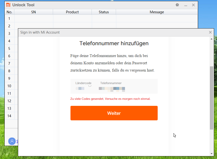

Ich habe nun folgendes Problem...
Ich kann nicht weiter machen solange diese Meldung kommt. Muss ich jetzt auch noch eine neue Simkarte besorgen?
@netfreak 33, wer ist das denn 🤣🤣?!
Egal 😉.
Ist das die neueste Version des Tools?
Falls ich mich richtig erinnere, musste ich bei der letzten Unlock Beantragung letzte Woche mit dem aktuellen Tool keine Phonenr angeben, nur Mail Adresse.
Wird dir aber nichts anderes anzeigt , und du auch mit anderen Versionen nichts anderes angezeigt bekommst, dann ja, brauchst du eine Phonenr.
Reaktionen: netfreak
@Tony99
Weis nicht ob das die neueste version vom Tool ist. Wo kann ich die neueste version runter laden?
Wenn du das Tool öffnest, wird dir normalerweise angezeigt, ob ein Update vorhanden ist.
Ansonsten altbekannte Methode : Google fragen 🙂.
@Tony99
Vielen Dnk Tony. Habe google gefragt und nun die neueste Version verwendet. Offensichtlich hat die alte Version erst gar nicht einen Code gesendet. Die neue hat sofort einen Code an meine Handynummer gesendet und ich konnte mich nun einlogen.

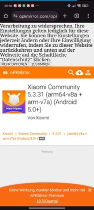

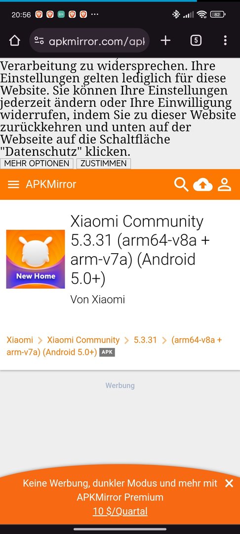

Wollte heute das Poco X5 unlocken. Aber immer wenn ich unter ... Entwickleroptionen/Mi Entsperrststus ... Konto und Gerät hinzufügen ... wähle, kommt kurz darauf die Meldung ...
Couldn't add. Please go to mi community to apply for
Ich hab keine Ahnung was ich jetzt tun soll. Hab neuen Netzbetreiber also SIM und neues Xıaomı Konto inklusive eben dem neuen Poco x5.
Community App Download, auf Global gehen, Unlock beantragen . Account muß 30 Tage existieren. Nur für Global Geräte mit HyperOS.
Unlock Wartezeit idR 72h.
@Tony99
Community App Download,...
Meinst du ich muss eine App runter laden und installieren?
Kann gerade kein link posten.
Nach dieser App suchen.
Am besten bei apkmirror.com Download oder auf der xiaomi.eu Website nach dem passen link suchen.
