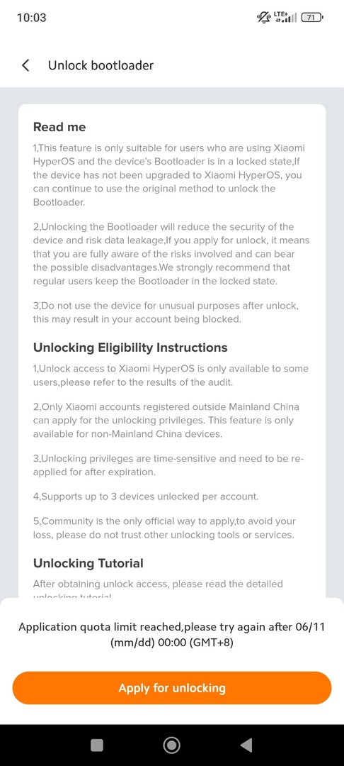

Ist dein Mi Account älter als 30 Tage?
Nein hab ihm erst angelegt, weil der alte Account schon 3 Geräte bzw 3× entsperrt hat und somit das Entsperr Limit erreicht wurde.
@netfreak Naja , jetzt mußt du halt 30 Tage warten , bis du unlocken kannst .

Wie soll das den dann funktionieren mit den unlocken? Ich kann mein handy ja nicht mit xıaomı verbinden bzw das Gerät mit mein Konto verbinden? Steht immer inmer ich soll Community mich bewerben. So übersetzt Google das. Aber ich verstehe nicht wie ich mich bewerben soll?
@netfreak Es gibt den Google Translator?!
Zum Thema 30 Tage: Xiaomi hat eben keine Interesse an einem Bootloader Unlock.
Eine App die das tut gibts auch nicht? Egal ob es pro entsperrn was kost.
@netfreak Habe dir doch schon geschrieben, das du einen Paid Service wie ncunlock nutzen mußt, um dein Phone schnell entsperren zu können.
Mit 65 USD bist du dabei und wie das funktioniert, hatte ich ja auch geschrieben.
Großartige Englisch Kenntnisse benötigst du dafür auch nicht.
Community App :
Account erstellen, 30 Tg warten Unlock beantragen, 72h warten, unlocken, fertig.

30 Tage um.
Noch etwas warten. :23f0:
Punkt 18h MEZ beantragen, dann bist du auf der sicheren Seite
Reaktionen: netfreak

Mist. Hab gerade versucht.
Wie lang bzw wie oft muss man das jetzt machen? Kann das Handy ungerootet nicht brauchen also nicht verwenden. Daten nur mit gerooteten Handy wiederherstellbar.
Naja, solange bis die Unlock Beantragung genehmigt wurde .
Jetzt wieder am Donnerstag ab 18 Uhr, so wie es dort steht .

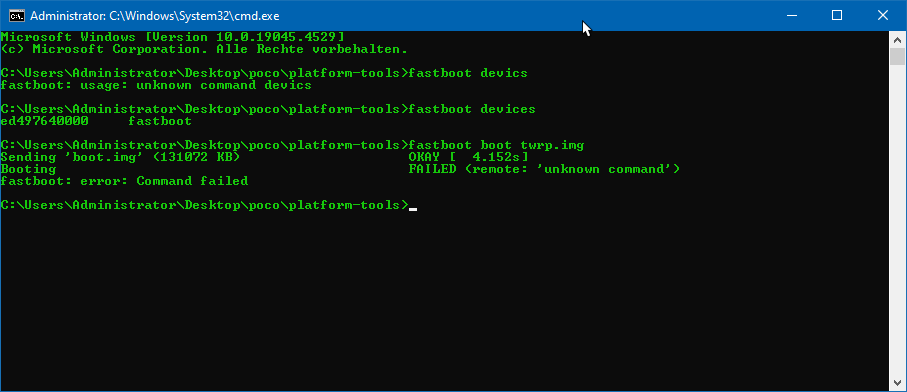

Poco x5 endlich entsperrt. Kann ich jetzt über cmd das TWRP auf dem Poco x5 starten ohne es zu installieren (fastboot boot twrp.img)?
Habe es einfach probiert.
Es kommt folgende Fehlermeldung...
Ist der Bfehl bei Poco x5 anders?

@Tony99
Danke. Vor deiner Antwort habe ich das bereits getestet.
Im cmd gab ich
ein. Darauf folgte die Fehlermeldung die hier zu sehen ist.
Ich hab deinen Link zu der Anleirung noch nicht ganz gelesen ist ziemlich viel und englisch ... meine Augen spinnen grade etwas.
Du hast die falsche command line benutzt .
Die korrekte habe ich dir gesendet .
Genau nach der Beschreibung vorgehen .
Sonst mit Google Translator übersetzen .

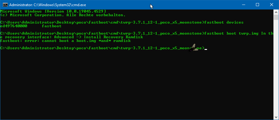

@Tony99
Habe nun die Anleitung so gut ich es mit übersetzen verstanden habe, befolgt.
  1. Aktuelle fastboot runtergelden und entpackt
  2. Passendes TWRP für das POCO X5 moonstone runtergeladen und in zuvor entpackten fastboot Ordner kopiert und in twrp.img umbenannt.
  3. Entpackten Ordner umbenannt in "twrp-3.7.1_12-1_poco_x5_moonstone"
  4. twrp-3.7.1_12-1_poco_x5_moonstone Ordner geöffnet und oben im Fenster in Adresszeile geklickt und "cmd" getippt und Enter Taste gedrückt.
  5. Das Poco X5 mit Original USB Kabel mit dem Laptop verbunden. Ich nutzte USB 2.0 Anshluß weil andere User Probleme mit USB 3.0 Anschluß gemeldet hatten.
  6. Im cmd-Fenster gab ich zur Kontrolle "fastboot devices" ein und drückte Enter.
  7. Dann gab ich die Befehlskette "fastboot boot twrp.img In the recovery interface: Advanced -> Install Recovery Ramdisk" ein und drückte Enter. Ergebnis ist hir zu sehen.
Was hab ich falsch gemacht?
