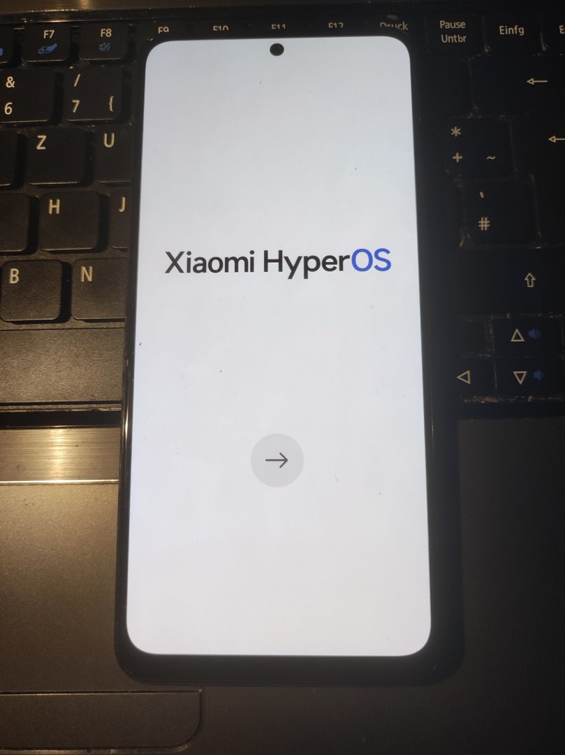

Der zweite Pfeil ist auf "swipen" gerichtet.
Danke. Hab nun so gemacht.

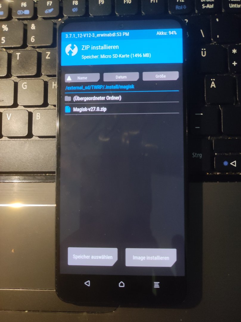

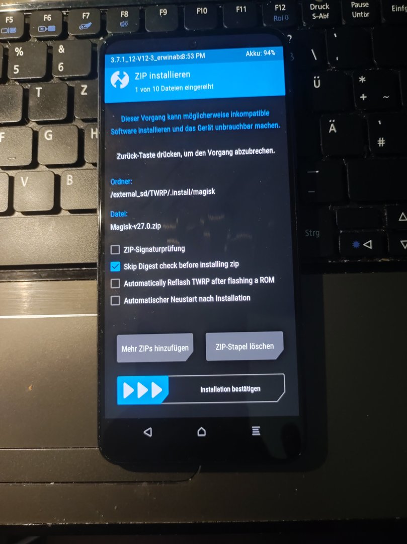

Ich möcht jetzt rooten mit Magisk. Magisk liegt in der Aktuellen Version schon auf der eingelegten mSD Card.
Bevor ich aber Magisk versuche zu installieren: Muss ich etwas tun?
Wipe? Oder andere Datei zuvor installieren?

Dann starte TWRP und mach ein Backup, falls bei der Installation von Magisk was schief läuft!
Erst danach solltest du die Magisk.zip in TWRP flashen.

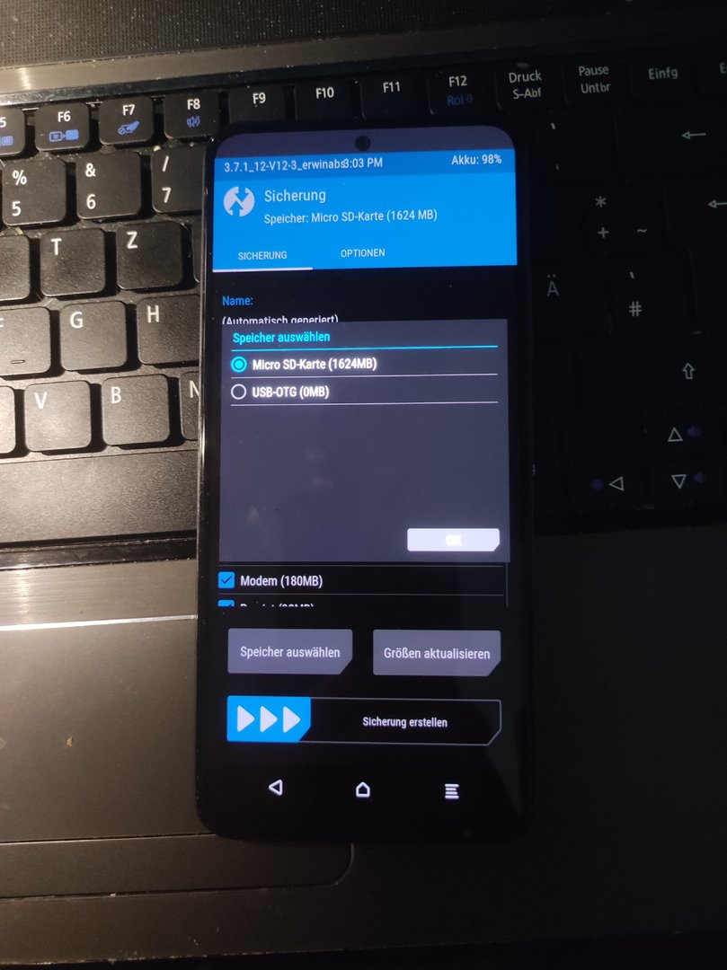

@Klaus986
Gut, kann ja notfalls eh neu flashen. Ist na nix drauf auser der Firmware

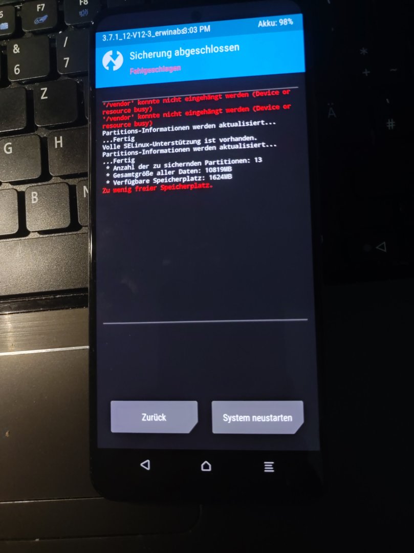

@netfreak Mach doch ein Backuo, sonst musst du TWRP neu installieren. Dafür ist TWRP doch da.
@Klaus986
Kann kein Backup machen.

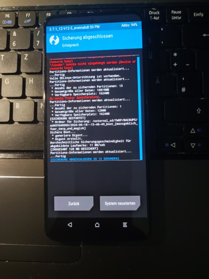

@netfreak Dann sichere wenigstens "boot", da diese Partition maßgeblich ist bzgl. TWRP und Magisk.
Reaktionen: netfreak
@Klaus986
Danke. Hab ich.

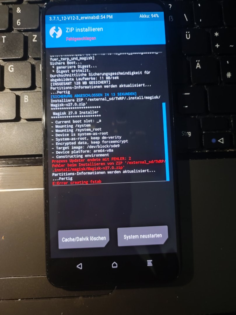

@netfreak Magisk flashen.

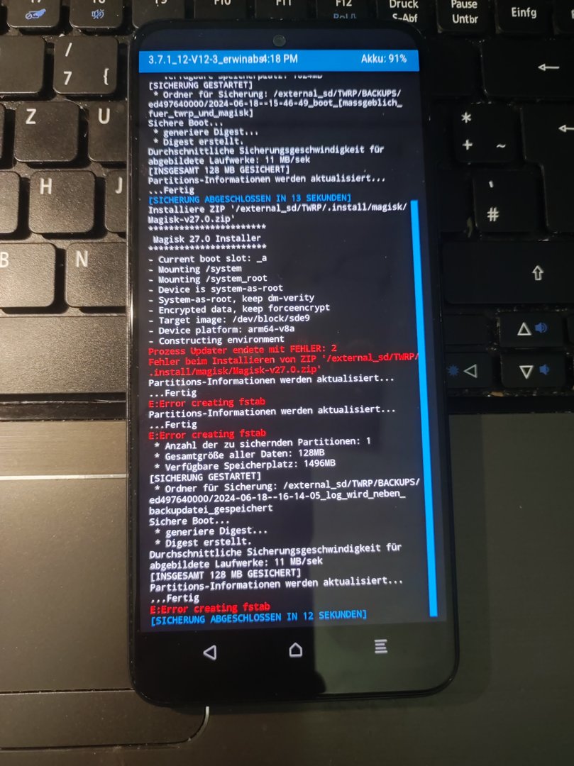

netfreak schrieb:
Ein Log erstellen. Mach einfach noch irgendein Backup. Dabei wird automatisch neben der Backupdatei ein Log gespeichert. Dieses Log hier hochladen, indem du es umbenennst von recovery.log -> recovery.log.txt.
@Klaus986
Da lief jetzt auch was nicht richtig. Und die Log wo soll die dann liegen?

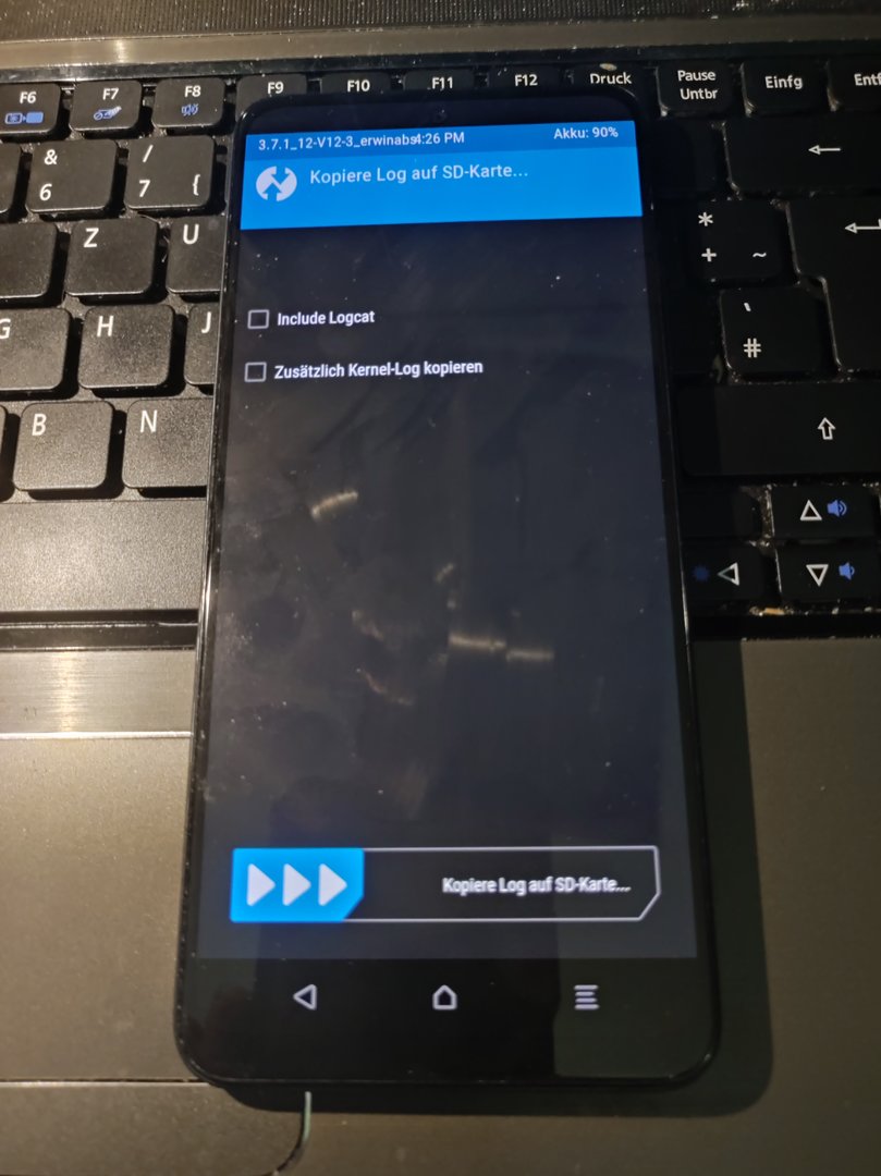

@netfreak Dann erstell das Log so:
TWRP Hauptscreen > Advanced > Copy Log > Log wird auf SD auf kopiert
@Klaus986
Gut.
Soll ich zusätzlich was anhacken?
@netfreak nein
@Klaus986

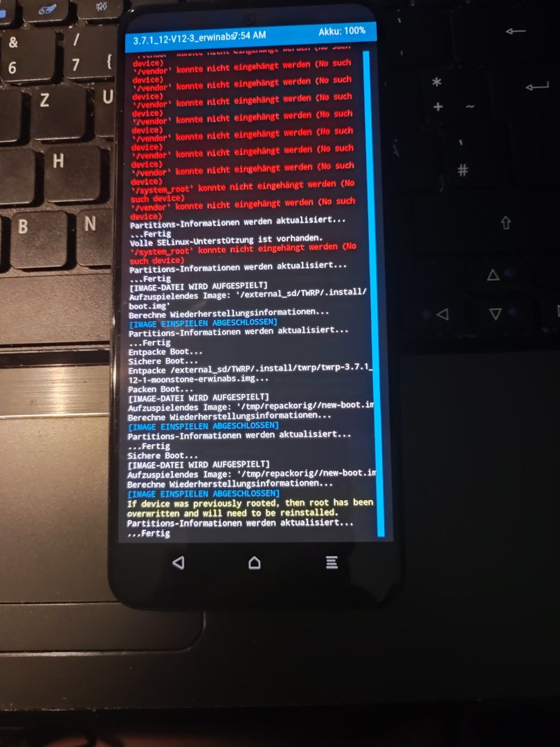

@netfreak Die Installation von Magisk funktioniert nicht, weil der Zugriff auf /data nicht möglich ist. Das liegt an TWRP, welches die Datenpartition nicht lesen kann.
Offensichtlich läuft da einiges schief bei deinem TWRP, wenn ich mir die Fehlermeldungen in den zahlreichen Screenshots ansehe.
Was genau willst du erreichen? Brauchst du TWRP oder willst du nur Magisk installiert haben?
