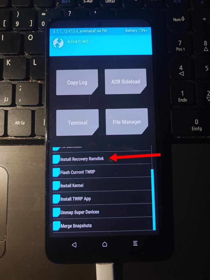

@netfreak Nicht wichtiger, aber definitiv nicht normal. Flash erst mal das boot.img und starte danach auf keinen Fall neu, weil TWRP sonst wieder weg ist und du von vorne beginnen musst.
Um TWRP nach der Installation des boot.img zu installieren, musst du wie folgt vorgehen:
1. Das twrp.img in den internen Speicher kopieren.
2. Dann...
und das twrp.img auswählen.

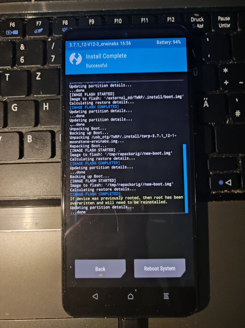

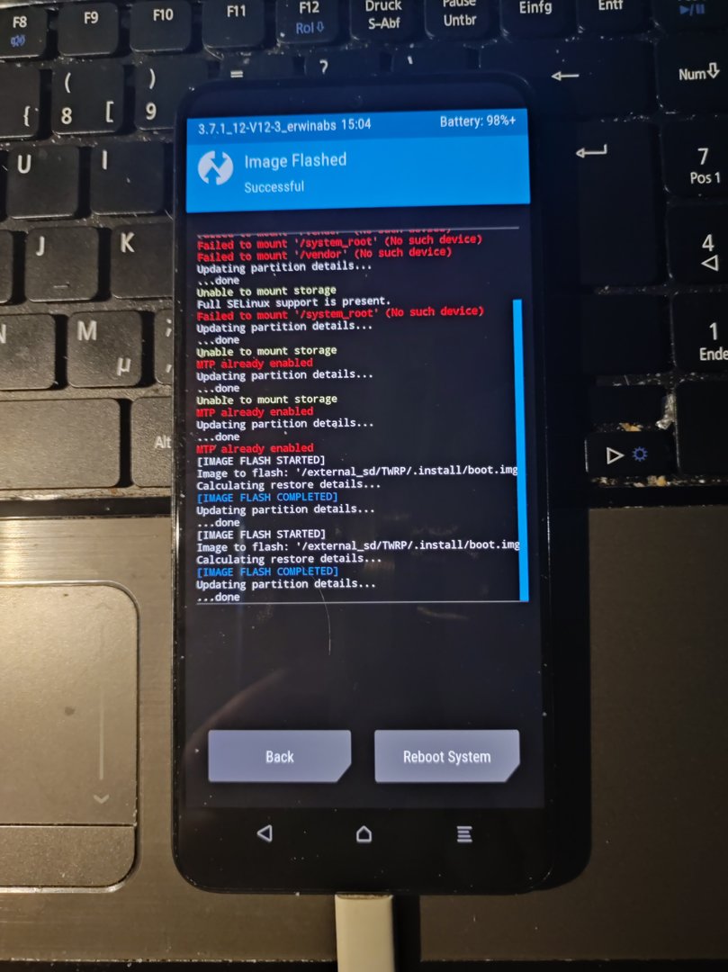

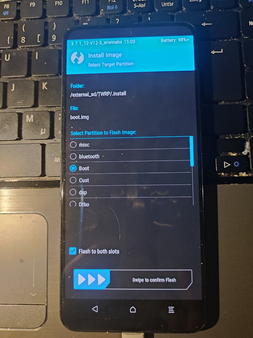

Hab nun die boot.img geflasht.
Hier das Ergebnis...
Was soll ich nun tun?
@netfreak Das hier.
Reaktionen: netfreak und tom_g
@Klaus986

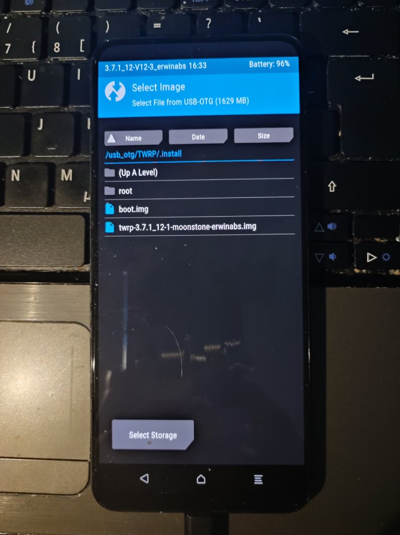

2. Dann...

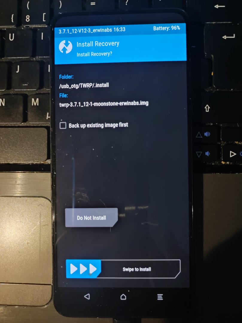

Soll ich "Back up existing image first" makieren?
@netfreak nein
@Klaus986
Gut. Hier das Ergebnis.
Wie weiter?
@netfreak Nix weiter. Du hast TWRP installiert.

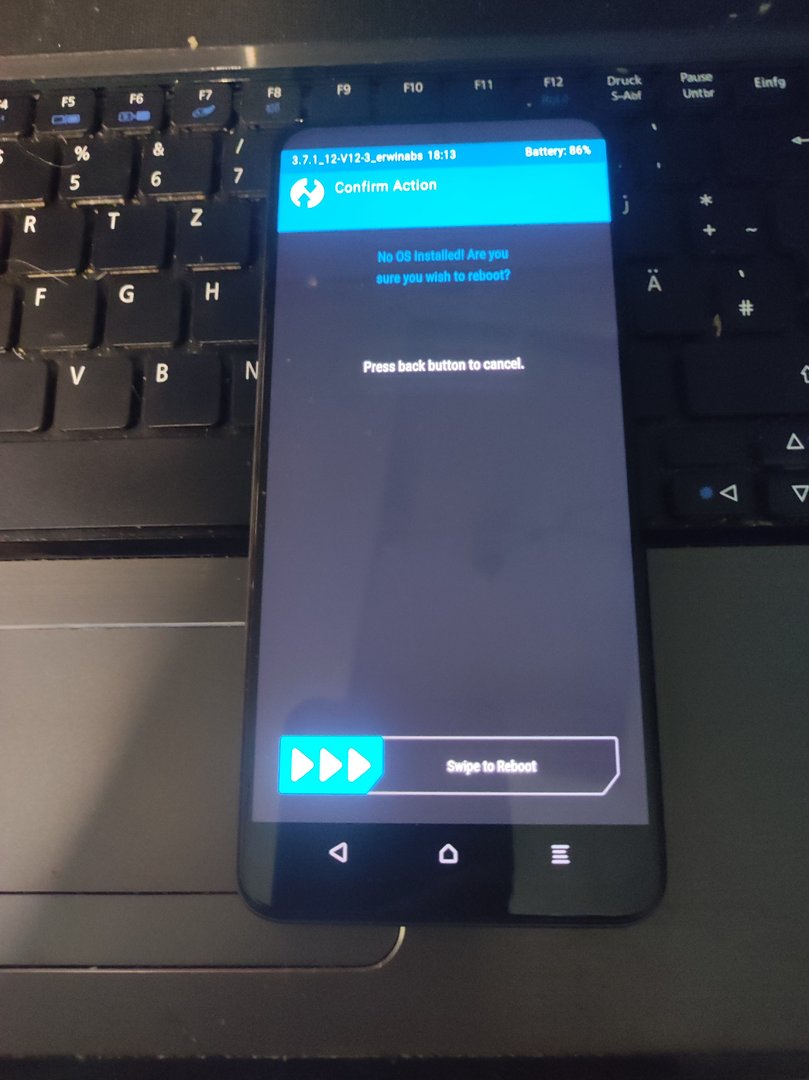

@Klaus986

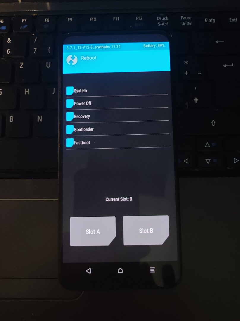

Hier schau.... [Slot A] und [Slot B].
Aktiv ist derzeit [Slot B].
Ich muss doch noch etwas machen oder?
@netfreak Hast du TWRP vorher schon mal benutzt?
Reaktionen: kurhaus_ und netfreak
@netfreak Dein vorheriger Post sah aber bei meiner Antwort ganz anders aus... Du hast gefragt, was "Reboot System" ist!
Das ist dein Reboot-Menü. Was soll ich dazu sagen? Daher meine Frage: Hast du TWRP schon mal benutzt?
@Klaus986
Ja ich hab schon TWRP benutzt. Bei A51, J3, xıaomı Mi 11 Lite.
Ich weis das das Bild zuvor anders aussah. Ich habe es nicht gleich bemerkt das es das falsche bild ist.
Was muss ich jetzt tun? Ich möcht nicht die ganze Zeot TWRP anstarren müssen.
Was willst du denn jetzt als nächstes machen?
System = startet das System
Power Off = schaltet das Handy aus
Recovery = startet die Recovery
Bootloader = startet den Bootloader
Fastboot = startet den fastbootd-Modus
Das sollte auch ohne großartige Kenntnisse der englischen Sprache klar sein.
Reaktionen: kurhaus_ und tom_g
@Klaus986
Ja soweit bin schon gebildet.
Aber da unten steht ...
Curent Slot: B
Was ich mich erinnere habe ich in Fastboot dies mit den Befehl...
fastboot set_active b
aktiviert.
Muss ich das nicht jetzt ändern?
@netfreak Warum stellst du diese Frage nicht sofort? Du hast jetzt TWRP in Slot B installiert. Die Frage ist, auuf welchem Slot du vorher warst, bevor du ihn gewechselt hast, weil dort auch deine aktuelle Firmware installiert ist. Dir bleibt jetzt eine 50/50-Chance, dass das System wie gewünscht startet. Den Slot würde ich jetzt erstmal nicht wechseln, sondern ins System booten und schauen, was passiert. Klappt es nicht, müssen wir TWRP in Slot A installieren und dann erst den Slot wechseln.
@Klaus986
Ja ich dachte das sei dir nicht entgangen das mit den Slot?
User @tom_g war so hilfsbereit hat dies gepostet. Du hast darauf geantwortet mit ich soll boot.img flashen. Daheraus hab ich angenommen es sei dir bewusst das ich in [Slot B] bin.
Ich frage eh schon bei jeden schritt nach nur um sicher zu gehn.
@Klaus986

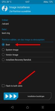

Hier im aktiven [Slot B] kommt folgendes...
@netfreak Du drückst hier auf "Slot A"
und wiederholst die Schritte aus Post #58 und #60
@Klaus986
Danke. Bitte Gedult. Ich kann grad nicht weiter machn. Augen spinnen schon wieder.
Reaktionen: Klaus986
@Klaus986
Du hast den 2ten Pfeil auf "Flash to both slots" gerichtet, aber du hast es nicht angehackt.
Soll es NICHT angehackt werden?
@netfreak Der zweite Pfeil ist auf "swipen" gerichtet.
@Klaus986
Jetzt hat alles geklappt. Kann TWRP starten und auch das HyperOS. Wie roote ich nun? Habe aktuelle Magisk heruntergeladen.
