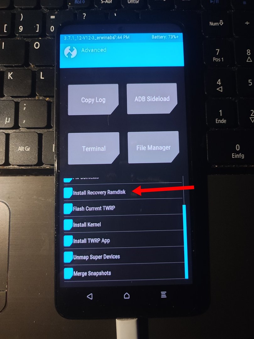

netfreak schrieb:
In the recovery interface: Advanced -> Install Recovery Ramdisk"
Im TWRP angekommen, musst du das Image dann in dem Menü installieren.

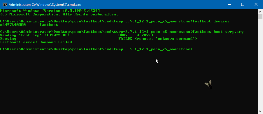

@Tony99 Also ist der Befehl falsch, weil er seine Datei "twrp.img" heißt und nicht "recovery.img"? Das ist völliger Blödsinn.
Hast du dir den Screenshot mit der Fehlermedung überhaupt angesehen? Da steht nix von einem falschen Dateinamen.

netfreak schrieb:
Ich komme nicht weiter.
Bist du sicher, dass du bei diesem Gerät den Befehl "fastboot boot" überhaupt benutzen kannst? Offensichtlich lehnt dein Gerät den Befehl ja ab.

@netfreak Ok, auf XDA steht es auch so mit "fastboot boot".
Hast du die aktuellen ADB/Fastboot Tools von hier installiert?

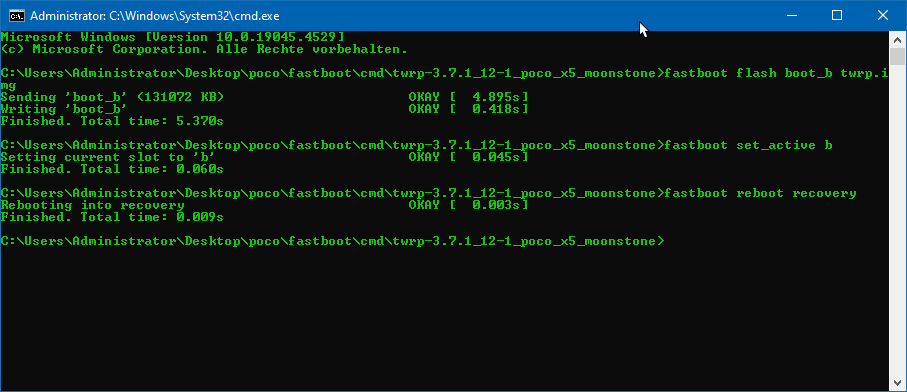

Probier's mal hiermit:
fastboot flash boot_b twrp.img
fastboot set_active b
fastboot reboot recovery
Quelle:
Custom recovery problem need help
In 2-3 YouTube Videos wurde es ebenso gezeigt.
Reaktionen: netfreak

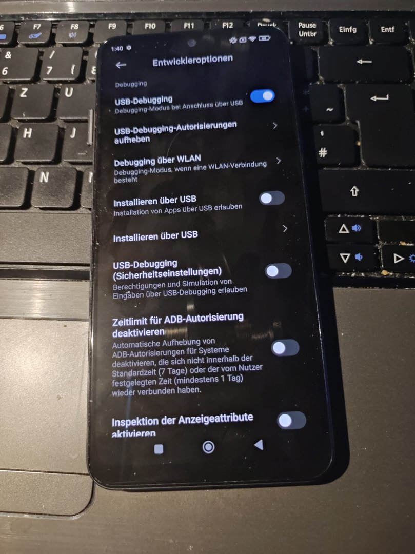

UPDATE:
HyperOS is nun wieder drauf. Hab auch Entwickler aktiviert.
Reicht das oder muss ich mehr aktivieren?

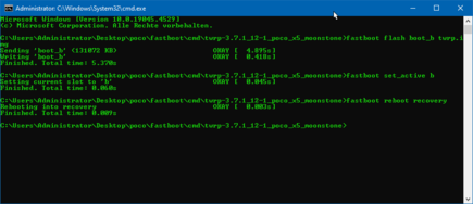

@tom_g
Ich habe nun deine Anleitung ausprobiert.

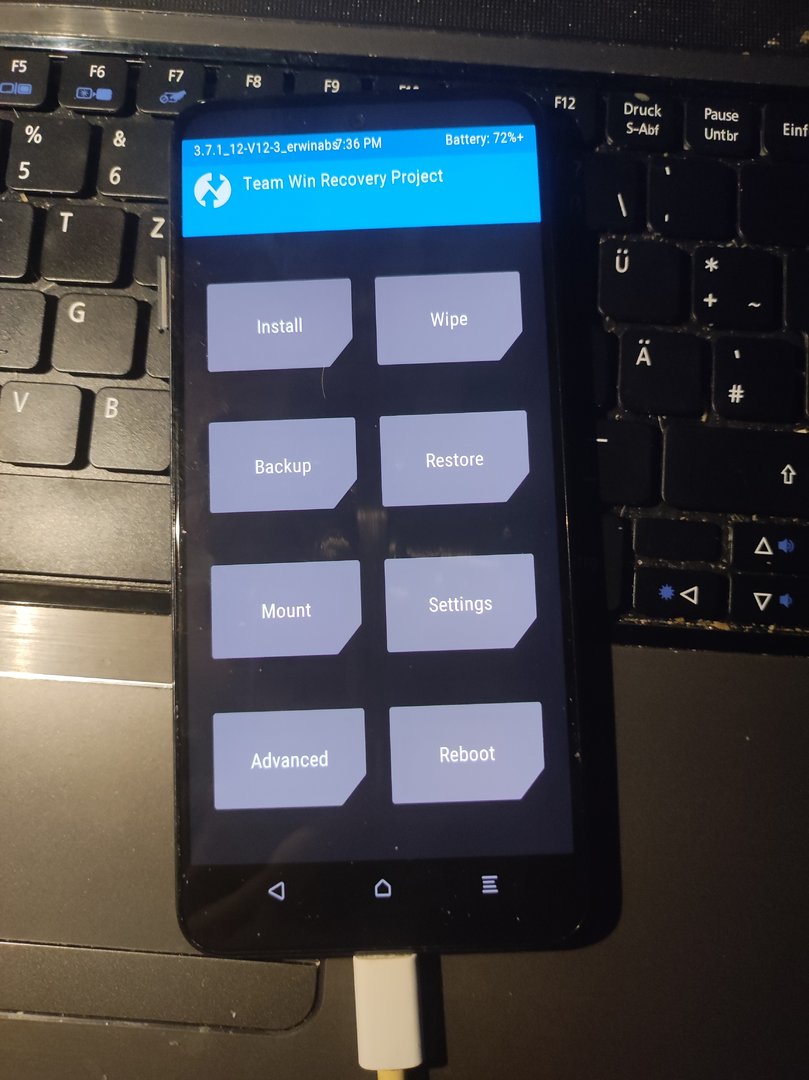

Danach startet das Poco neu und landet hier
@Klaus986
Klaus986 schrieb:
Danach MUSS in TWRP als allererstes das originale boot.img geflasht werden.
Wo muss ich da tippen?

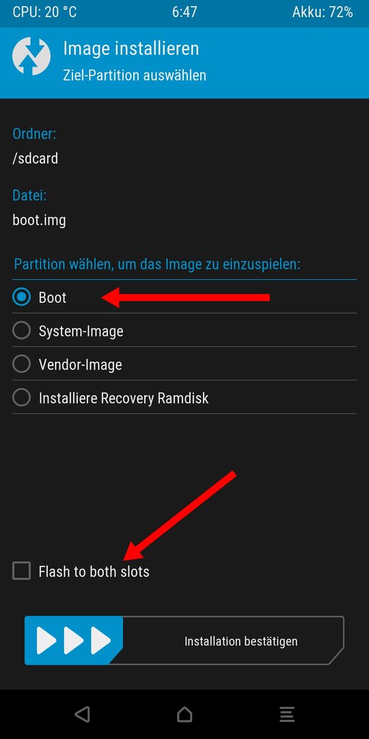

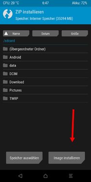

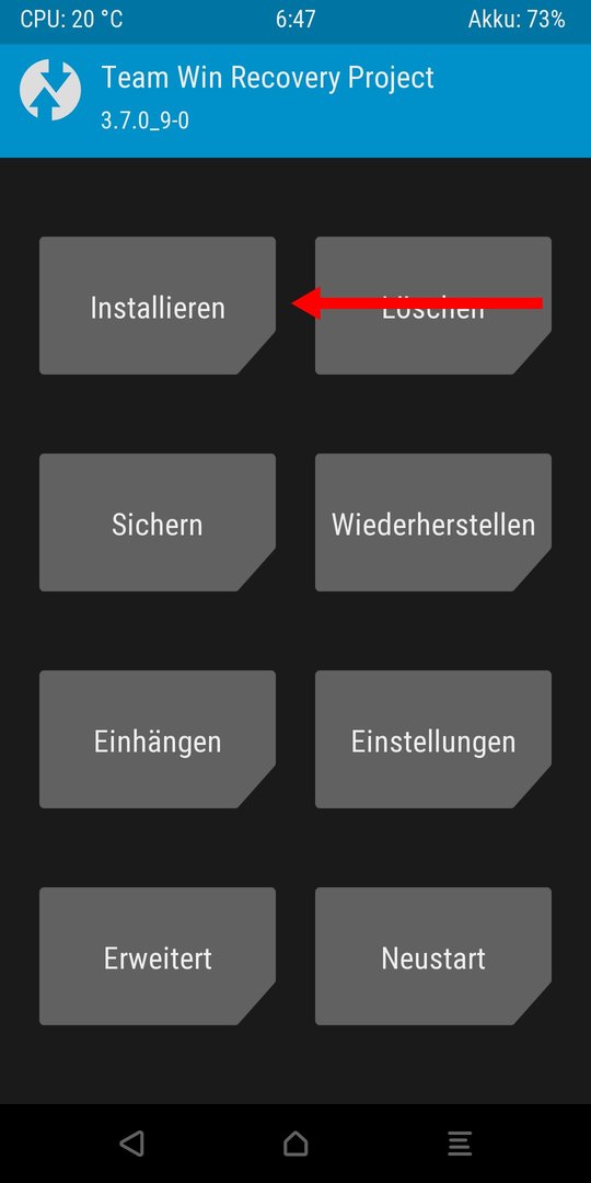

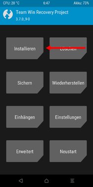

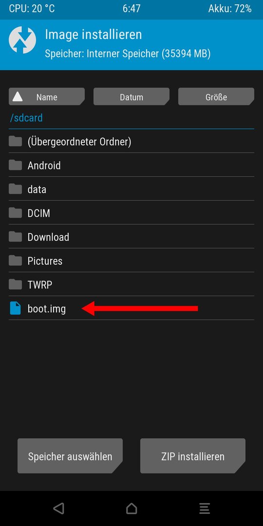

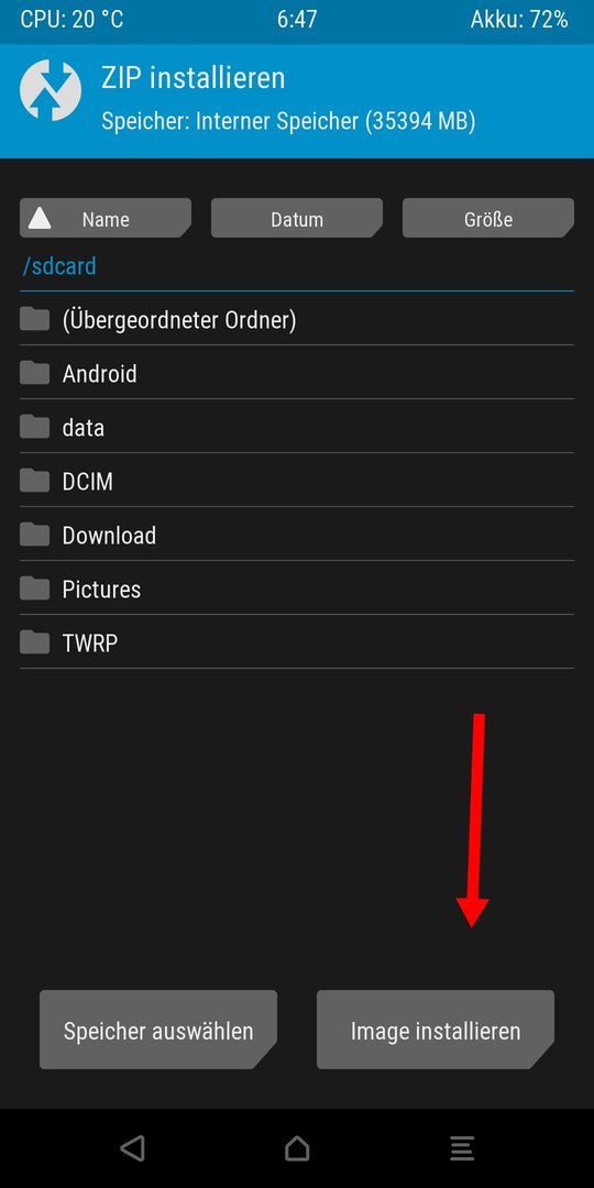

@netfreak Du musst das boot.img aus der Firmware nehmen und in den internen Speicher kopieren. Dann...
1. wählst du auf dem Hauptscreen "Installieren"
2. Tippst du unten rechts auf "Image installieren", worauf das boot.img erscheint.
3. Wähle das boot.img aus und im kommenden Screen wählst du "Boot" und bestätigst unten durch swipen die Installation.
Reaktionen: netfreak, Anz und tom_g
@Klaus986

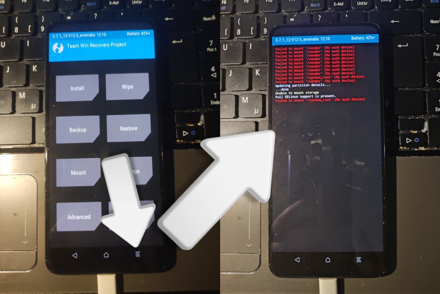

Hab noch nicht die boot.img geflasht, weil ich das hier zuvor sah und dachte das ist vll wichtig bevor ich weiter mache.

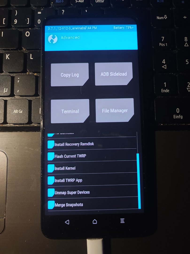

@netfreak Nicht wichtiger, aber definitiv nicht normal. Flash erst mal das boot.img und starte danach auf keinen Fall neu, weil TWRP sonst wieder weg ist und du von vorne beginnen musst.
Um TWRP nach der Installation des boot.img zu installieren, musst du wie folgt vorgehen:
1. Das twrp.img in den internen Speicher kopieren.
2. Dann...
und das twrp.img auswählen.
Reaktionen: tom_g
