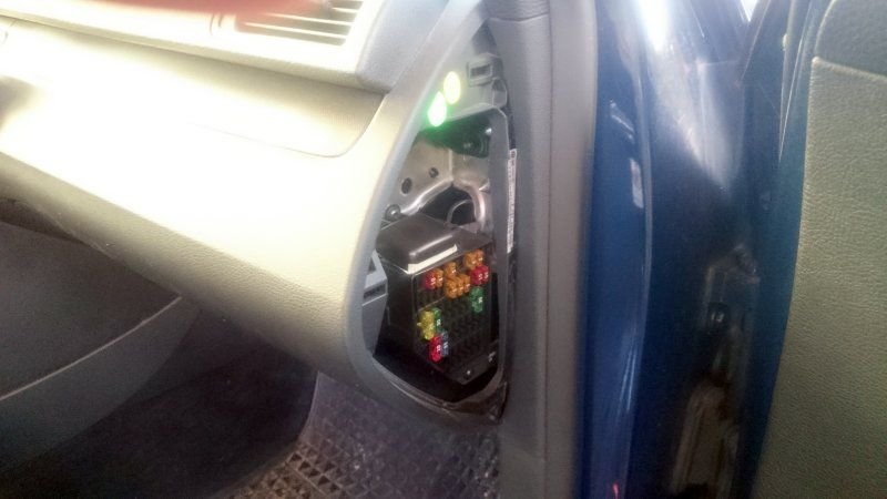

Ich weiß nicht wie es bei deinem Golf ist, aber ich habe eine Frontscheibe mit Frontscheibenheizung und da war der GPS-Empfang ziemlich schlecht. Ich habe dann den GPS-Empfänger durch das Handschuhfach auf dem Sicherungskasten gebaut, den man sieht wenn man die Beifahrertür aufmacht. Gilt natürlich für Passat, aber ich denke Golf wird ähnlich sein.

Mein Kollege hat sein Mikro in der A-Säule verbaut. Dein Kabel ist ja schon so gut wie da. Aufpassen musst du, falls da nen Airbag drin ist. Mit meinem internen Mikro hab ich zum Glück keine Probleme, mich versteht bis jetzt Jeder, auch wenn ich mal über 100 fahre. Mein GPS Empänger hab ich wie oben erwähnt auf dem Sicherungskasten. Dort hat er super Empfang. (siehe Bild)
