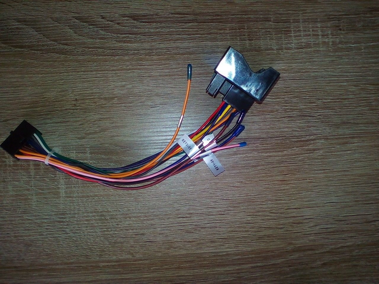

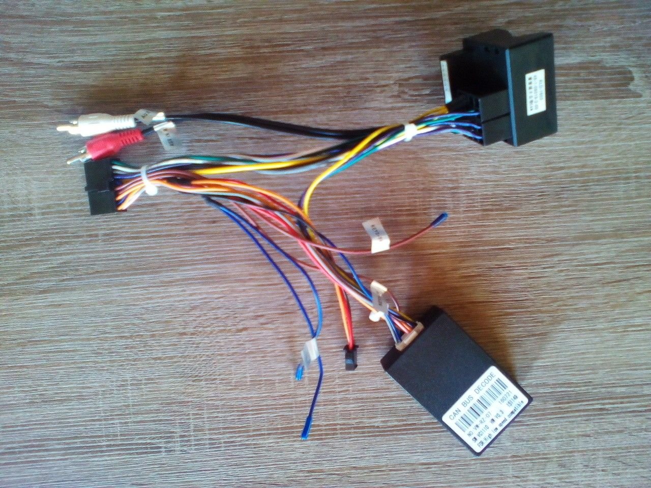

Habe mir ein Pumpkin Radio von Amazon zugelegt. Undzwar diesen hier:https://www.amazon.de/gp/product/B01HEK24NO/ref=oh_aui_detailpage_o00_s00?ie=UTF8&psc=1
Im paket sind zwei Quadlock-Stecker gewesen.
Eines mit Can-Bus Decoder, eines ohne Cabus Decoder
Wenn ich es mit Quadlockadapter welche mit Can-Bus Decoder verbunden ist, anschliesse bekommt es keinen Strom.
Wenn ich es mit dem beigelegten Quadlockstecker ohne Can-Bus Decoder anschliesse bekommt dieser Strom. Allerdings fehlen dann die ganzen Can-Bus Funktionen wie PDC etc.
Woran kann es denn liegen. Hatte in einigen Foren gelesen, ich solle gelbe und rote Kabel vertauschen. Bei mir sind jedoch alle Kabel schon angesteckt und verlötet. Ich will ungern kabel cutten und anderweitig darin rumbasteln.
Vielleicht ist die Lösung etwas simples, welches durch überbrücken von Kontakten gelöst werden kann oder gar eine einfachere Lösung ?
Fahre einen Skoda Fabia II, BJ 2010 mit Radio Swing und ohne Lenkradfernbedienung bzw. ohne MFA.
Werde auch ein Video hochladen, kann die Anlage bis zum Oktober noch zurücksenden, was ich aber ungern tun möchte da das Gerät, falls es so funktioniert wie es sollte, meine Wünsche vollkommen zufrieden stellen wird.
Vielen Dank für jegliche Inspirationen und Lösungsansätze.

[doublepost=1474822477,1474822393][/doublepost]@craxer
genau das ist klassischerweise der fehler, ja. suche dir einen spezi, der die beiden kabel tauscht, das kannst du "einfach" im stecker

Ich habe keine gelben oder roten kabel zum austauschen.
In dem Video schliesse ich nur den Quadlock Adapter in dem des Wagens. Doch davor hatte ich alle Kabeln die in der Pumpkin-Packung erhalten waren angeschlossen gehabt.
In dem Video möchte ich nämlich nur demonstrieren,dass der Naviceiver keinen Strom bekommt wenn ich diesen mit Quadlockadapter und Can-Bus Decoder anschliesse, wobei es ohne Canbus-Decoder strom bekommt.
Am Originalen Kabelbaum des Wagens und der Pumpkin Anlage möchte ich nicht rumbasteln.

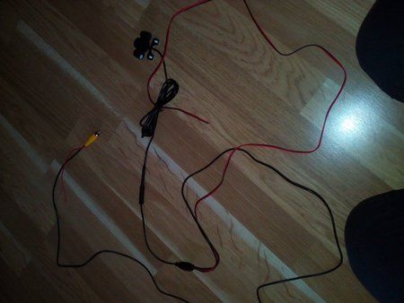

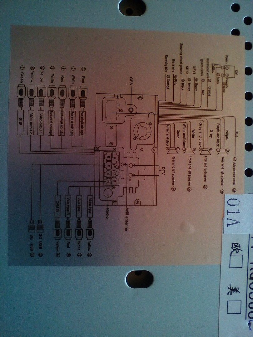

Auf dem "video 3" zeige ich eine nicht angeschlossene Anschluss mit einen orange farbenen, einen Schwarzen und einem Roten Kabel sehen. Wo und ob diese Verbindungsbuchse angeschlossen werden muss ist mir ein Rätsel.
Irgend eine Idee ?
Die Rückcamera hat zwei rote Kabelsträhne, die jeweils ohne Isolierung endet. Was hat es mit diesem losen Kabel in sich ?
