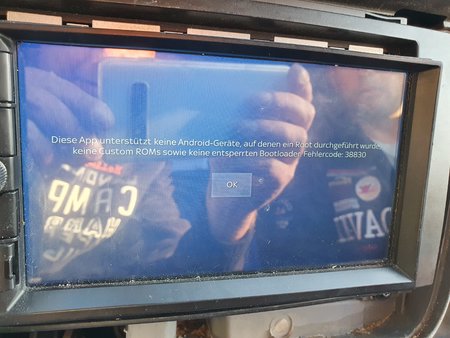

Hab mal versucht SKY go draufzumachen Aber Filme kann ich nicht Abspielen. Da kommt dann immer ne Meldung. Kann man da was ändern oder nicht?

Da kannst du nichts dran ändern, weil die Geräte eigentlich alle eine Firmware drauf haben, die "userdebug-fähig" sind.
Das erkennt die SW und meckert dann.
Reaktionen: HerrDoctorPhone
Ok danke. Ist ja nicht so nötig es drauf zuhaben

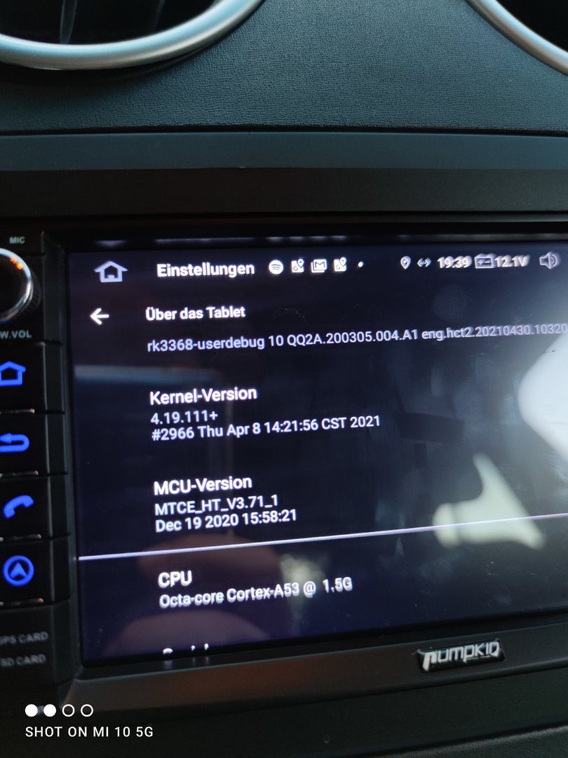

Guten Abend,
Ich habe seit Paar Tagen das Pumpkin PX5 AA0515B-B01 und kann jetzt nach dem Update der Mcu mich nicht mehr mit dem Handy verbinden.
Es wird zwar auf dem Handy angezeigt aber ich kann keine verbindung herstellen.
Kann das sein das sich die Factory Settings verändert haben ?
Bearbeitet von: hagex - Grund: Bild verkleinert.Gruß von hagex
@unbr4ined
3 W-Fragen:
Welcher BT-Chip ist denn in den Factory Settings eingetragen?
Wo hast du das MCU-Update her?
Warum hast du die MCU geändert?
@Rigattoni
1. Kann ich leider nichtsagen da ich es nicht geändert hatte.
2. und 3. Ich hatte die mcu gedowngradet weil ich dachte das man dadurch mehr Sound optionen hat. Nach den Down und Upgrade lief das noch, nur von der Firmware Hal9K auf die Stock ging plötzlich das BT nicht mehr.
Ich hatte fast alle Varianten probiert aber ihrgentwie ändert sich nichts.
@unbr4ined
Keine Ahnung was manche Leute rum fummeln, ohne zu wissen was sie tun.
BT-Modul musst du in den Factory-Settings einstellen. Könnte ein BC6 oder BC5 sein.
Gesichert ist das Menü über den Pin 126.
Ändern, Neustart, testen. So lange bis du das richtige Modul gefunden hast.
Wenn nicht: richtige MCU flashen und die richtige Firmware.
@Rigattoni
Ich hatte ja daran nichts verstellt da ich wusste das es danach zu Problemen kommen kann.
Aber danke für den Tipp :) Nur weiß ich echt nicht woher ich die Orginale Firmware und MCU von Pumkin bekommen soll. Hast du da evtl eine Lösung?
Das verstellt sich durch das flashen der Firmware. Also einstellen ist angesagt.
Wenn das nicht geht: Email an Pumpkin über deren Seite. Für das Gerät habe ich leider nichts.
Das Bild von oben ist auch bestimmt mit der falschen Firmware aufgenommen, oder?
Welche MCU war vorher drauf?
Solltest du wissen... Wenn nicht, dann ganz doof.
Vielleicht findest du einen der das gleiche Gerät hat und hier mal rein schaut.
Das ist die Originale ich hatte davor ein Bild gemacht. Ja okay wenn das nicht funktioniert muss ich Pumpkin kontaktieren. Danke dir für deine Hilfe :)
