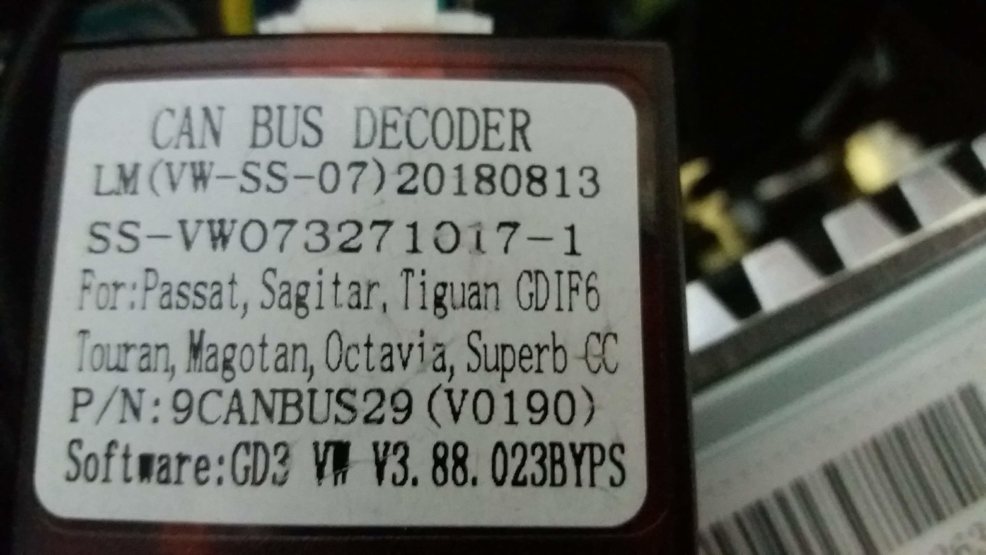

Hallo Leute,
entschuldigt, dass ich dieses Thema nochmals nach oben hole: Ich habe auch ein Problem mit der Kamera. Bei Zündung an, im Rückwärtsgang bringt die Kamera ein Superbild. Lasse ich den Motor an ist das Bild weg (schwarz, flackern, nur halb, Streifen - je nach Laune).
Die Kamera ist zur Zeit am Rückfahrscheinwerfer angeschlossen, ich hatte sie aber auch mit Dauerstrom von Sicherungskasten beglückt (der gleiche Effekt).
Kann es der falsche Canbus Decoder sein?
Auto: Golf V von 2007
Radio: Pumpkin CN10-03303B-01B ( es müsste das hier sein: Pumpkin Android 7.1 Moniceiver für VW Golf Polo Passat mit Navi Unterstützt Bluetooth DAB + WLAN 4G Android Auto USB MicroSD CD DVD 2 Din 7 Zoll Bildschirm:Amazon.de:Navigation & Car-Hifi )
vom Decoder habe ich keinen Link nur ein Bild
Wenn es der falsche Decoder ist, hat jemand einen Link zu einem Passenden oder gibt es andere Möglichkeiten?
Besten Dank schonmal in voraus.
Sven

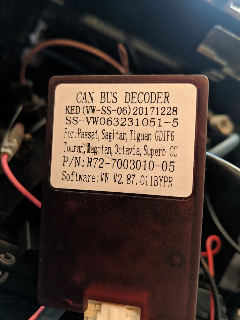

ich habe bei meinem Caddy das gleiche Problem mit der Rückfahrkamera.
Gibt es hierzu schon die abschließende Lösung ?
Mein Caddy ist EZ 09/2008.
Mein Radio ist ND0378B
und CAN-Bus-Adapter: siehe Anhang
Muss der CAN-Bus-Adapter getauscht werden oder gibt es einen Workaround ?
Gruß zecken
Hallo zecken,
ich konnte das Problem gestern lösen.
Mein Auto ein Golf 5. Problem ist wohl, dass die Stromversorgung für den Rückfahrscheinwerfer gepulst ist. Das mochte meine Kamera nicht. Die war vorher dort angeschlossen.
Ich habe ein Relais eingebaut (dieses hier Relais 12V 40A Wechselrelais Umschaltrelais für Auto KFZ von Rayex | eBay) das vom Rückfahrscheinwerfer angesteuert wird.
Ungepulstes Plus habe ich von der Kofferraumbeleuchtung genommen, weil es war kein durchkommen von der Batterie in den Innenraum ohne große Bauarbeiten. Und jetzt funktioniert es.
Gruß Sven
Nachtrag: beim Golf 5 (keine Ahnung ob es auch beim Caddy ist) wird die Kofferraumbeleuchtung über Masse geschaltet. Dort liegt immer plus an.
Gruß Sven
Hallo Sven,
Danke für den Tipp. Er funzt auch bei meinem Caddy.
Einzige Wehrmutstropfen sind die "streifigen Störungen" im Kamerabild sobald der Motor läuft.
Gruß zecken
