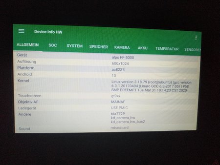

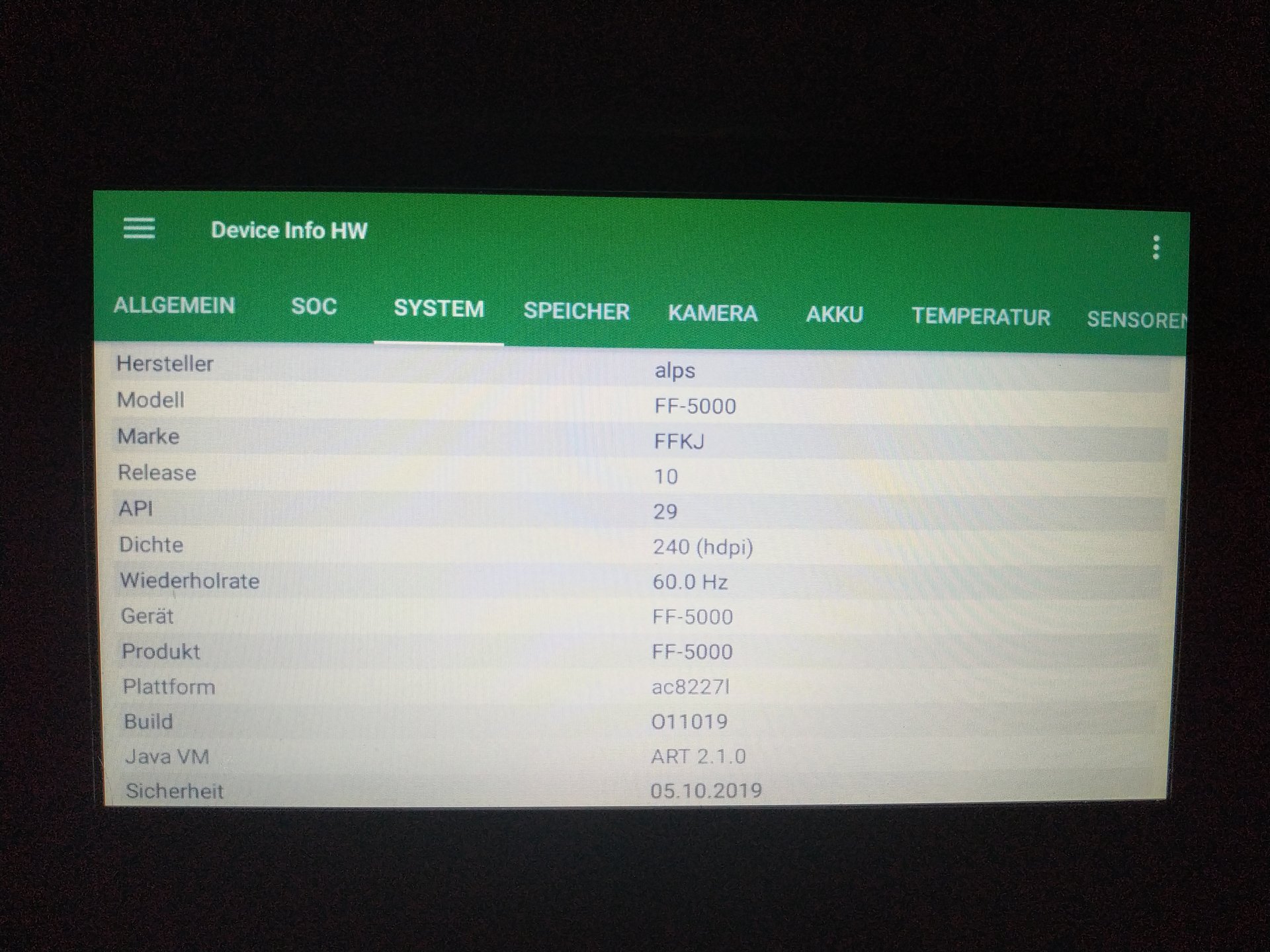

@Rigattoni ich habe das Info Tool laufen lassen und es zeigt die API 29
Reaktionen: Gelöschtes Mitglied 342348
@diemei
Okay, die Firmware die du bekommen hast ist tatsächlich A10. Perfekt. 👍
Es gibt da nämlich einige Fake-10er, die sich mit Android 10 im Android melden, schaut man dann genau hin, ist es API 26 oder 28.
Also alles gut auf deiner Seite. Dann warst du vorher schon auf A10, richtig?
Die passt dann leider nicht für @backe888 weil er noch auf Android 9 ist und ein Upgrade der Android-Versio auf 10 ist so nicht möglich.
