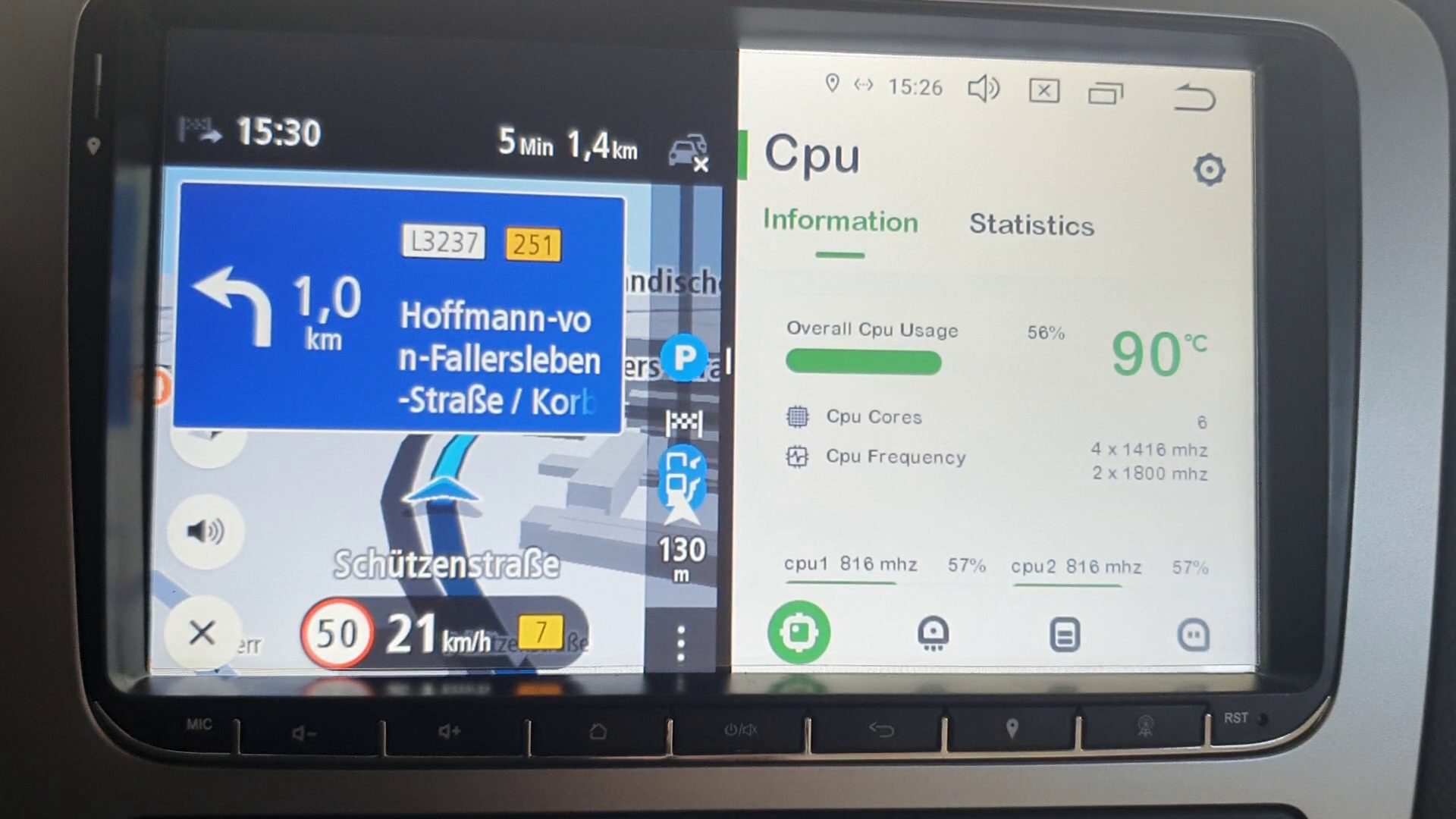

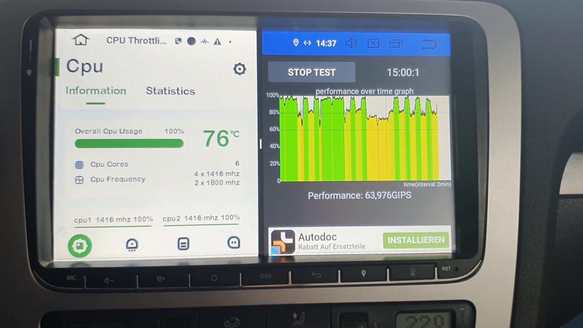

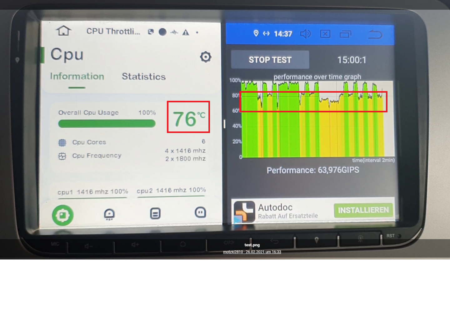

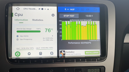

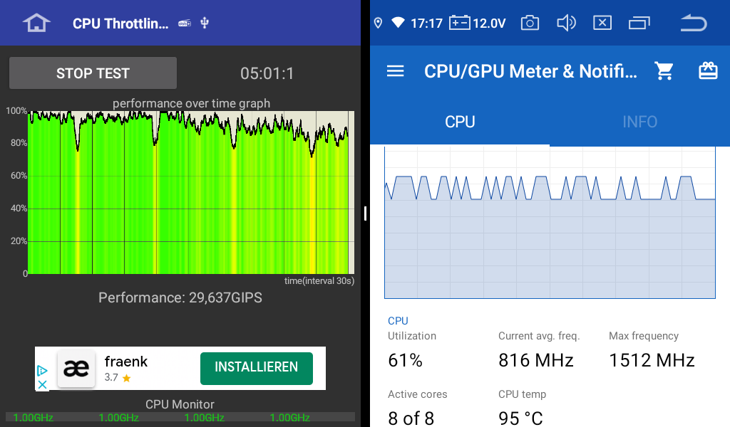

@Rigattoni habe den Test durchgeführt so wie du sagtest, mit folgendem Ergebnis (s.Bildanhang) max.Temparatur 76°C alles lief ohne jegliche Störung durch. Direkt danach wollte ich wissen warum das jetzt läuft und nichts passiert, also das wieder wie gestern nach Einbau auch DAB+, Blitzer.de und TomTom gestartet und in TomTom die Routenvorschau laufen lassen. Nach ca.15-20 min. das gleiche wie gestern: Erst kurz Querstreifen auf Bildschirm direkt darauf Absturz, Radio aus. Nachdem ich es dann wieder zum laufen bekommen hatte, habe ich folgendes ausprobiert: DAB+ u.TomTom wieder gestartet und zusätzlich CPU Monitor,das ganze im Splittscreen und siehe da bis 90°C (s.Bildanhang). Du sagtest doch die CPU-Temp sollte nicht über max.80°C gehen, ist das die Ursache dafür? Wenn ja, wie kann ich am besten kühlen?

Muß ehrlich sagen ich bezweifel das es an der Temperatur liegt.
Wenn den Kisten zu warm wird (so ab 85Grad rum) drosseln die ihre Leistung und laufen dann nur bisschen langsamer als sonst.
Aber freezen sollten sie nicht.
Ich denke da eher an einen Hardwarefehler welcher bei hoher Temperatur zum Tragen kommt.
Laut dem Screenshot drosselt die Kiste aber schon bei 76grad. Da passt was allgemein nicht. Solche Drops sollten da nicht sein.
Es könnte auch sein das daß PX6 Modul nicht ganz korrekt sitzt (hatte ich selber schon als ich beim rumbasteln das Modul nicht wieder korrekt eingesetzt hatte)
Ansonsten kann ich den Alex nur empfehlen. Hab mir dort einen Kühlkörper und custom Deckel machen lassen.
Damit konnte ich bei einem px5 die Temperatur um rund 35grad senken.

nur mal so als Vergleich
dein PX6 bei 76C° wo augenscheinlich schon stark gedrosselt wird
und mein PX5 bei 95C° wo weit weniger die Leistung weggenommen wird.

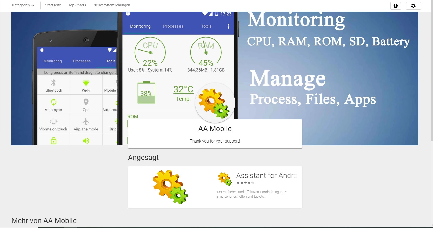

Gibt es den eventuell eine zuverlässige App die mir sagt welche Appz viel Leistung benötigen wenn sie laufen? So ähnlich wie beim Handy: Gerätewartung - Akku - Energiemodus.
@shzlmnzl danke dir, die Aussage beruhigt ja zumindest schon mal ein wenig.
kannst nur mal nach einen Prozess/Taskmanager oder ähnliches suchen...
denke mal da wird es ähnlich wie für Windows (Taskmanager) auch was für Android geben
Nach etwas Suche bin ich über diese App hier gestoßen: Assistant for Android - Reiniger & Booster. Wenn ich es beim lesen halbwegs richtig verstanden habe, könnte es ja sowas in dieser Art sein.
Probiere es aus...
Wobei ich von Boostern/Cleaner usw auch nicht viel halte... Mit Pech machen sie mehr kaputt als ganz. Obwohl das unter Android/Linux eher weniger das Problem ist als zbsp bei Windows.
