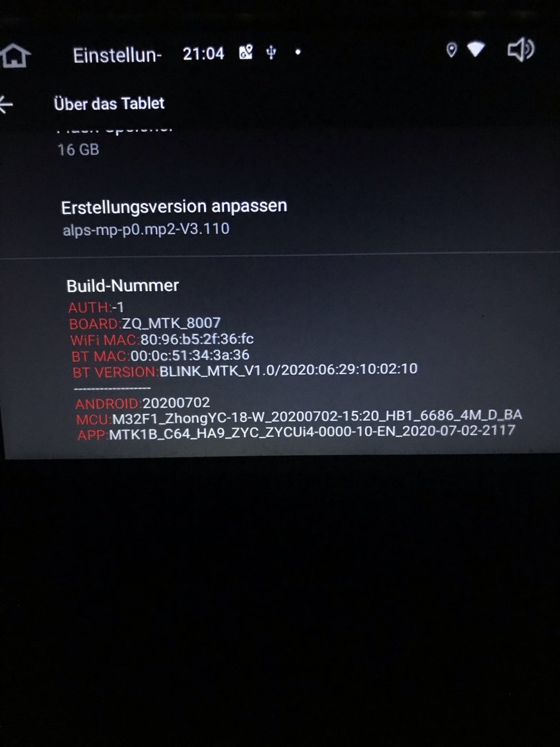

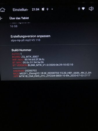

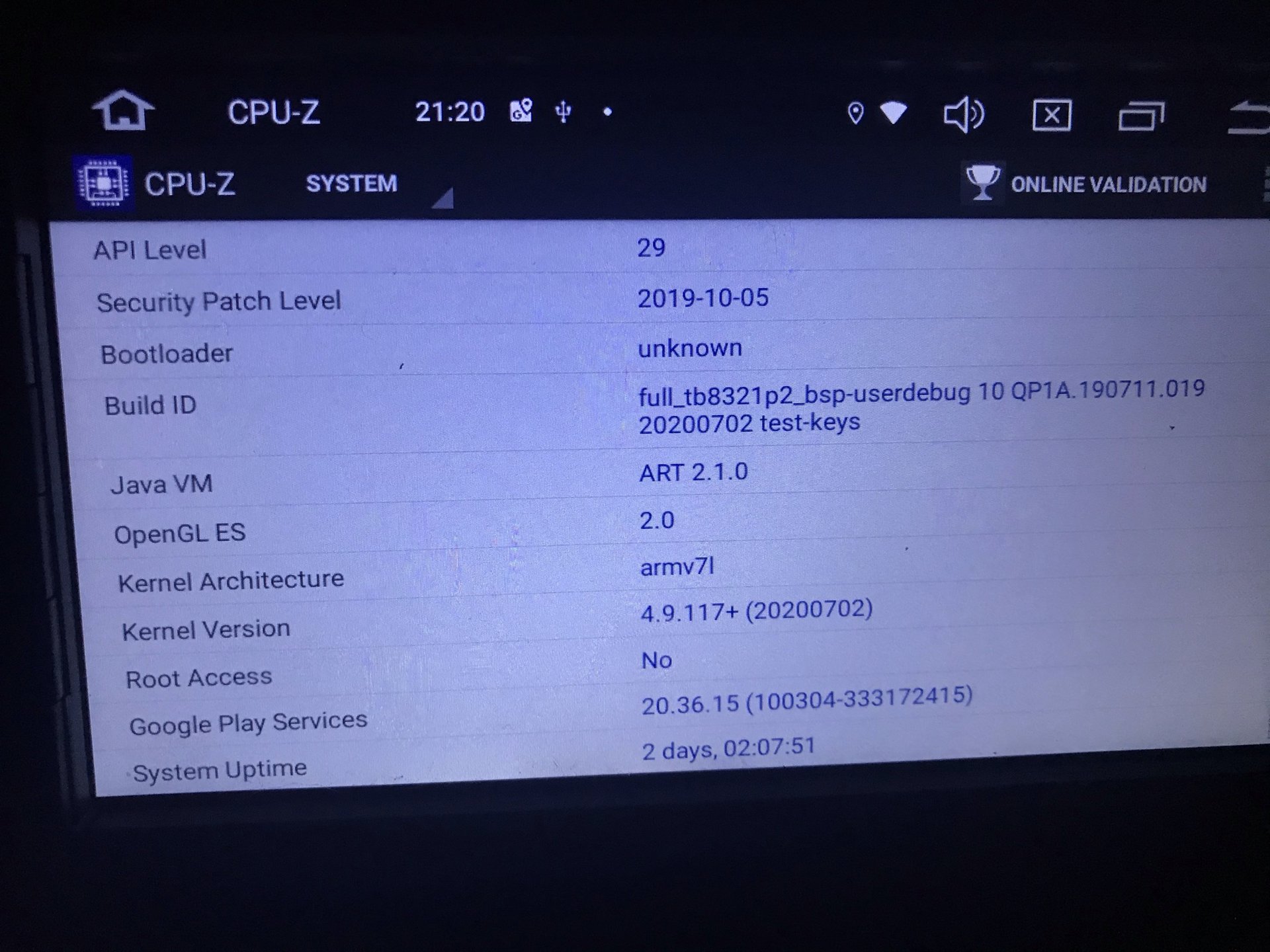

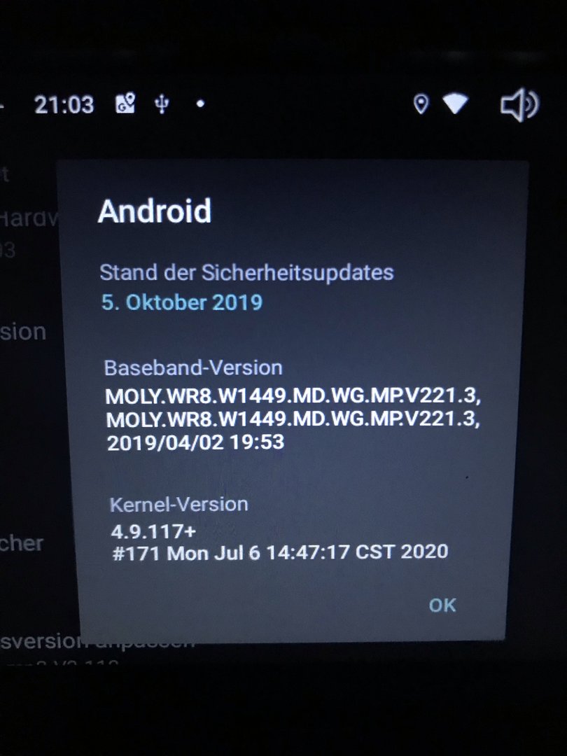

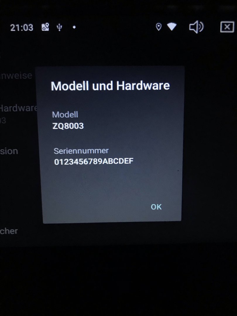

ich habe mir vor ca 2 Wochen ein Pumpkin Autoradio gekauft.
PUMPKIN Android 10.0 Autoradio GPS Navi 2 DIN USB Bluetooth WiFi DAB+ mit Kamera | eBay
nun zu meinem Problem,
ich kann meinen Subwoofer im Auto nicht Separat steuern, sprich es gibt im EQ keine Einstellung dafür und der Sound ist auch nicht so berauschend.
auch ist der Audioplayer nicht wirklich das gelbe vom Ei.
Nun meine Frage;
kann ich das Radio Flashen oder gibt es passende Apps für das Radio ( EQ/ Audioplayer ) das ich den Sub Steuern kann?
Ich danke im vorraus für eure Antworten.

@Boeseronkel01

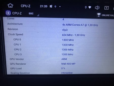

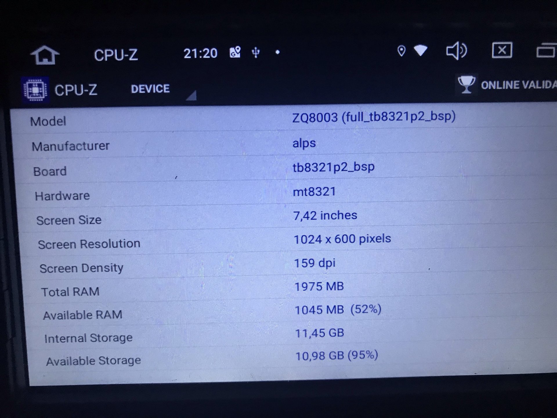

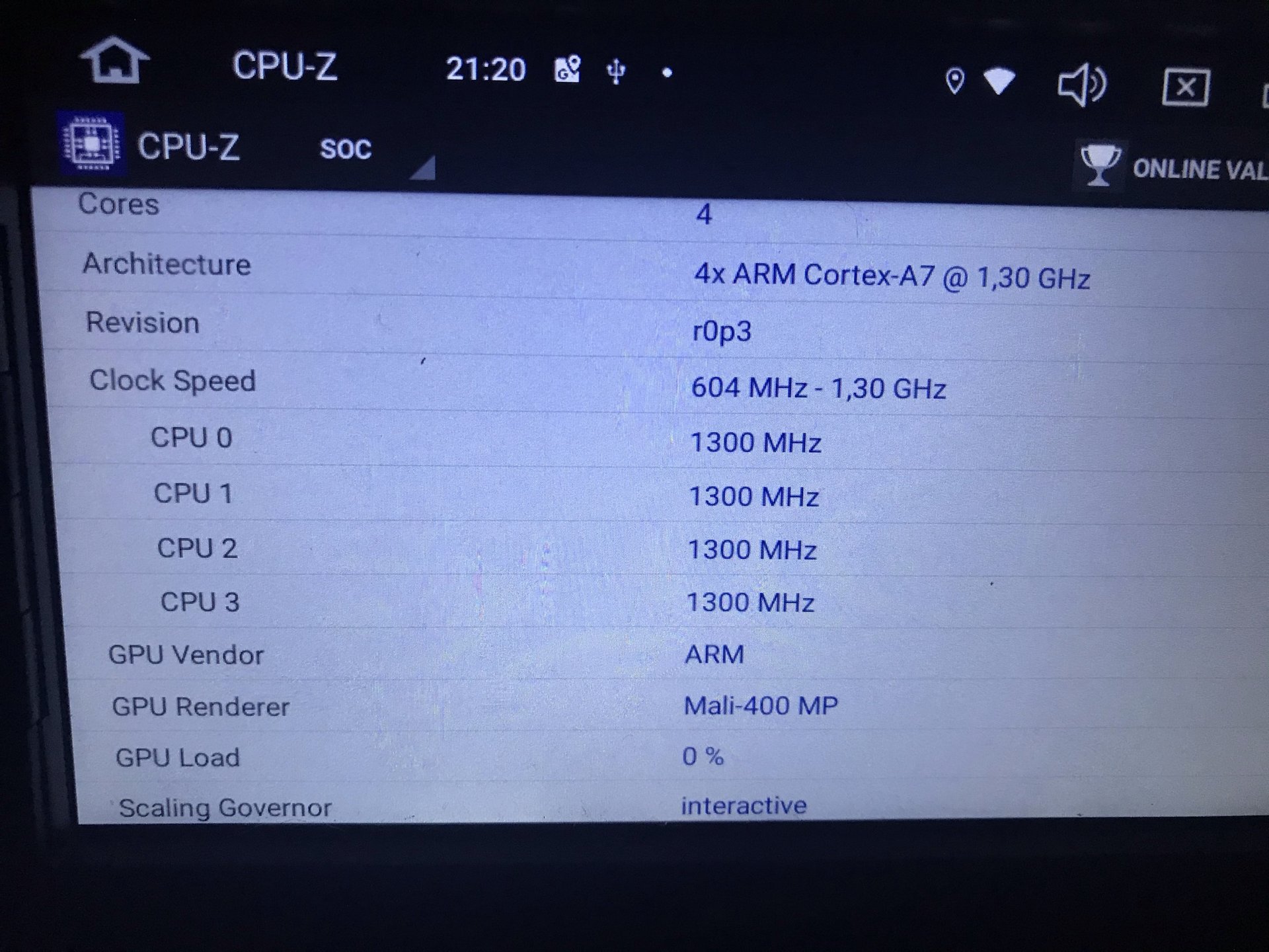

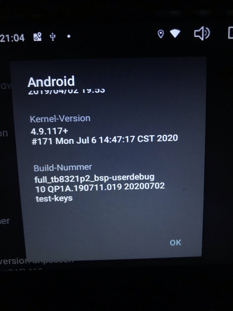

Da hast du dich wohl von Android 10 blenden lassen?!? Zumindest ist es ein echtes Android 10 (API 29).
Pumpkin ist nur Reseller, der kauft bei allen möglichen Herstellern ein.
Das Gerät was du dir ausgesucht hast, das ist leider nicht der Brüller. QuadCore mit nur 2/16GB, das ist dann schon ziemlich an der Kotzgrenze.
...und nein, bitte vergleiche die Radios nicht mit einem Tablet/Smartphone. Du kannst da keine System-Apps einfach austauschen. Einen anderen EQ gibt es nicht, auch keine Chance den Sub extra anzusteuern.
Was du machen kannst ist, dass du einen anderen Player benutzt, wie z.B. den BlackPlayer. Den gibt es im Playstore.
Eine andere Firmware wird da auch nicht weiter helfen (wenn es eine gäbe), da sich die Steuerung der internen Verstärker auf dem Mainboard befindet und nicht im Android.
