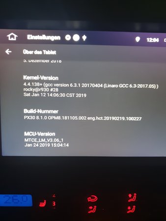

Ich würde mal mit ein paar Infos zu Gerät, SoC und MCU anfangen.
Weil ohne diese Informationen wird sich kaum jemand finden, der dir helfen kann.

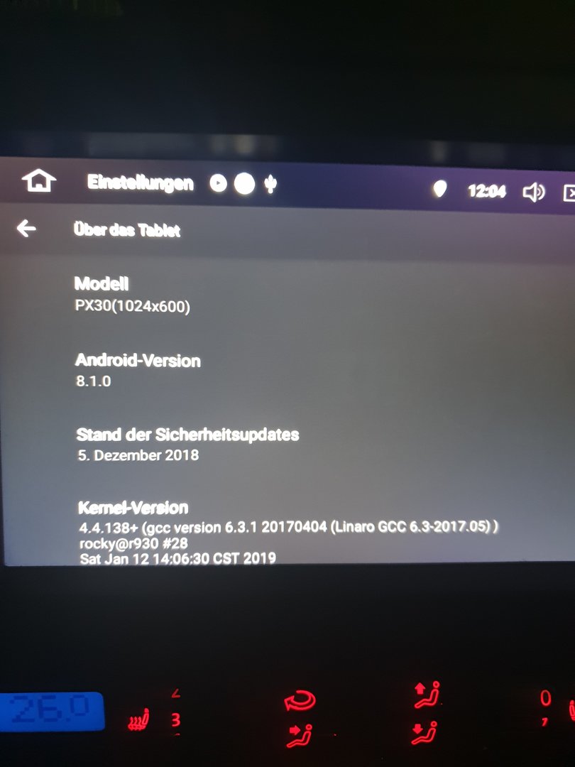

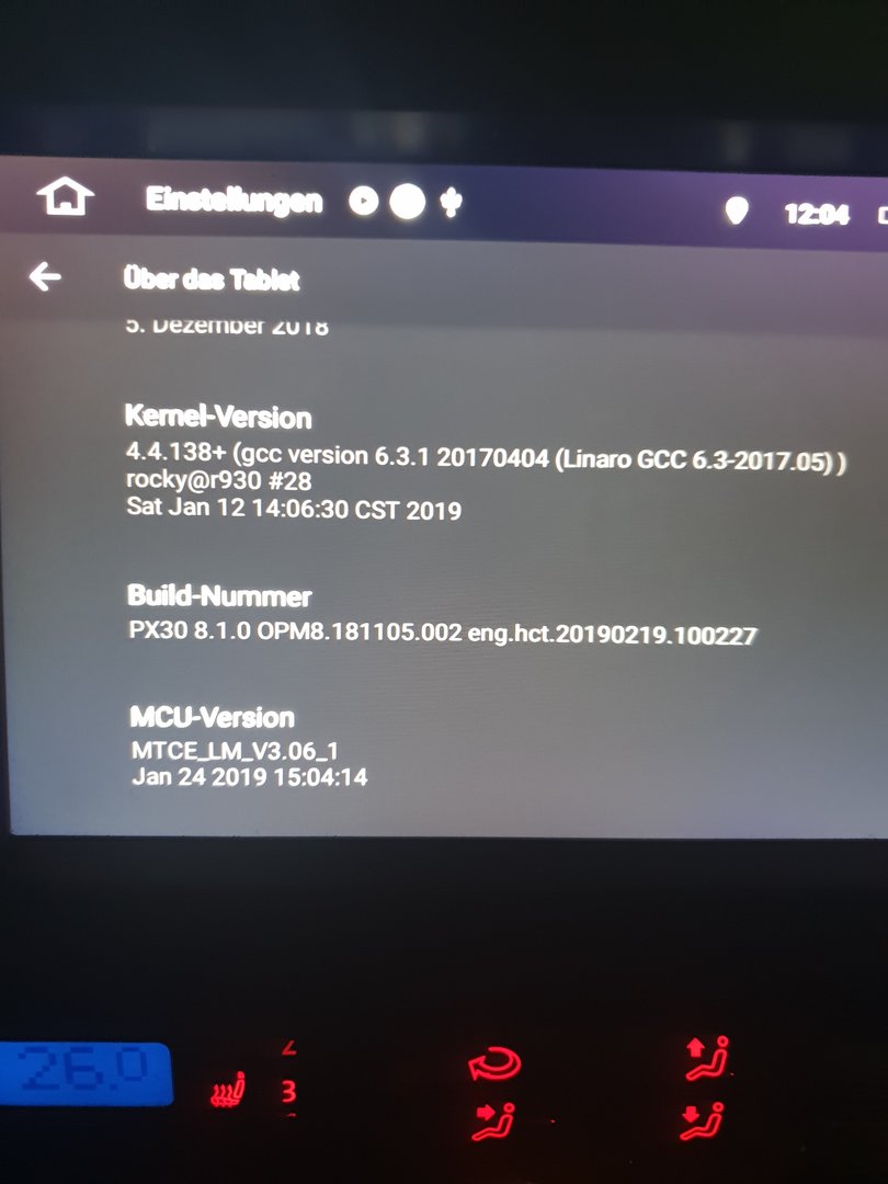

Leider werden keine sd Karten *(fat32) gelesen, daher erhoffe ich mir durch ein Update was evtl eh zeitgemäß wäre , ein Chance das sd Karten wieder laufen.
Habe ein pumpkin px30 mit Android 8.1 drauf.
Vielen Dank im voraus.
Px30 ist schonmal gut, jetzt noch die MCU...
Auf dem Gerätedeckel ist bestimmt auch noch eine Modellbezeichnung (falls es nicht zu kompliziert ist, da ran zu kommen.
Reaktionen: Gelöschtes Mitglied 342348
@old.splatterhand
Danke für deine Rückmeldung.
Das konnte ich rausfinden, hoffe das reicht an Infos?

Das sieht schwer nach dem (oder einem ähnlichen) Gerät aus.
Ich würde dir den ModInstallerPro 2 von Hal9k empfehlen. Eine Lizenz kostet zwar 10,- €, aber das ist m. M. nach gut investiertes Geld, vor allem, wenn man selber keine Ahnung hat.
Damit kannst du auf Android 9, 10, odee zurück zu 8 wechseln. Einfach den ModInstallerPro ausführen, Version wählen und dann eine vorher (der Auswahl entsprechende,) heruntergeladene Android Version im recovery flashen.

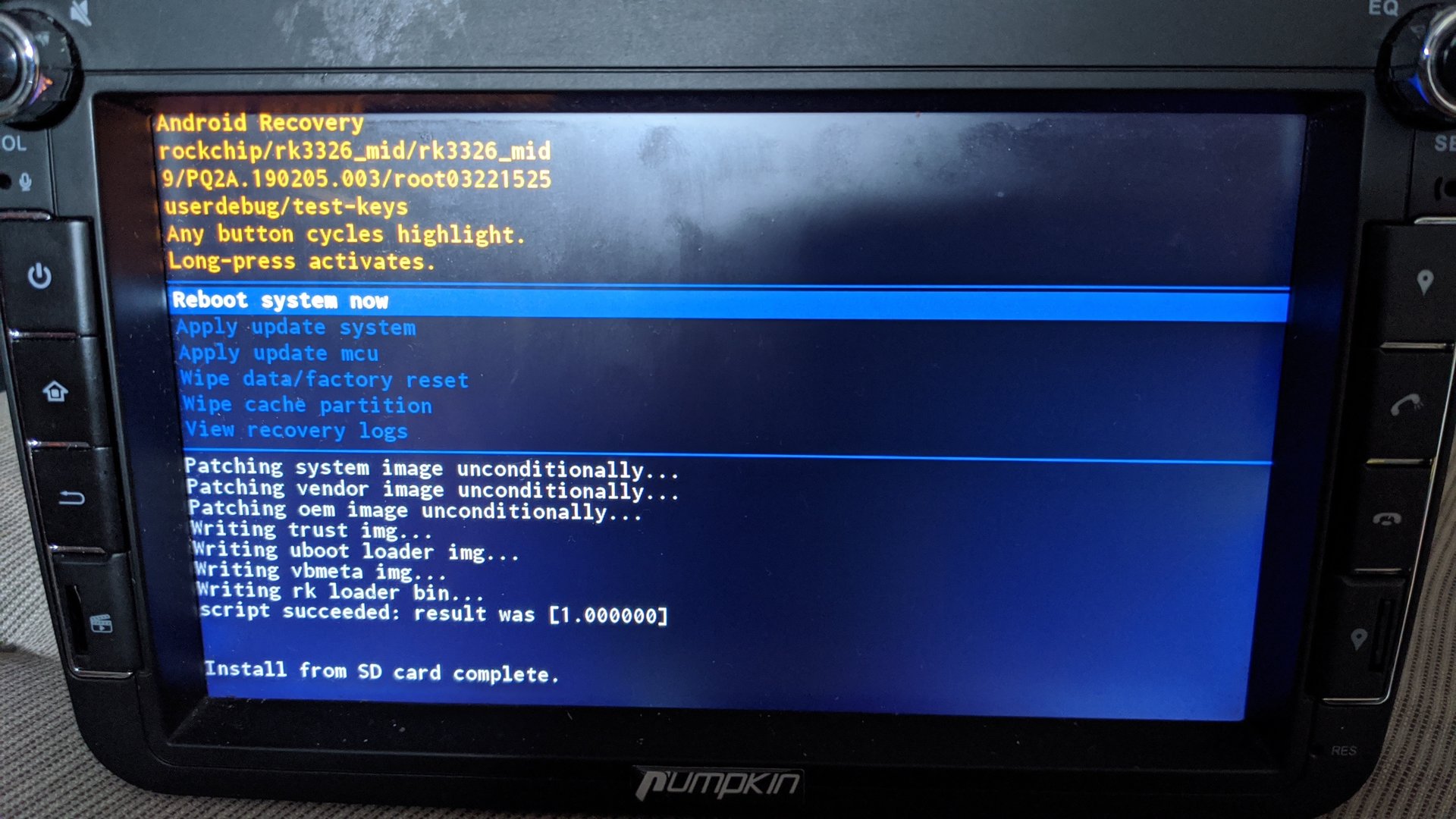

Nochmal zum Verständnis, ich besorge mir den modinstaller, speicher die Datei auf nem usb stick (sd geht ja aktuell nicht am Radio) führe das Update auf zb Android 10 aus und fertig? Ein MTCE Update wird dann automatisch mitgemacht?
Der ModInstaller ist eine App, die installierst du im laufenden Android System.
Die update.zip (also die neue firmware, ca. 1 GB) kommt auf den USB-Stick (möglichst klein, 2, 4, oder 8 GB maximal).
Dann die ModInstaller App ausführen, Android 10 auswählen (sofern die update.zip eine 10er ist) und den Anweisungen folgen.
Das Gerät bootet ins recovery.
Dort dann mit (eingestecktem USB-Stick) mit einfachem Fingerdruck zu *Apply update system" wählen und mit langem Fingerdruck bestätigen.
Dann den USB-Stick im nächsten Fenster wählen und dann die Software installieren lassen
Das hier ist ein Bild von meiner fertigen Installation von meiner SD Karte:
Die MCU wird dabei nicht geändert, das ist ein separater Schritt.
