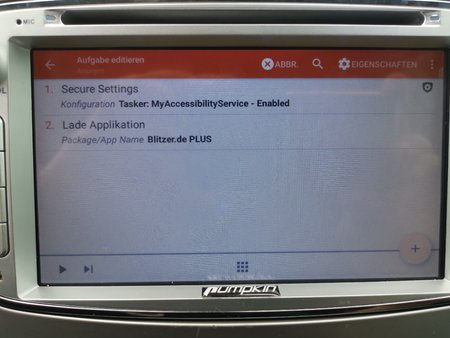

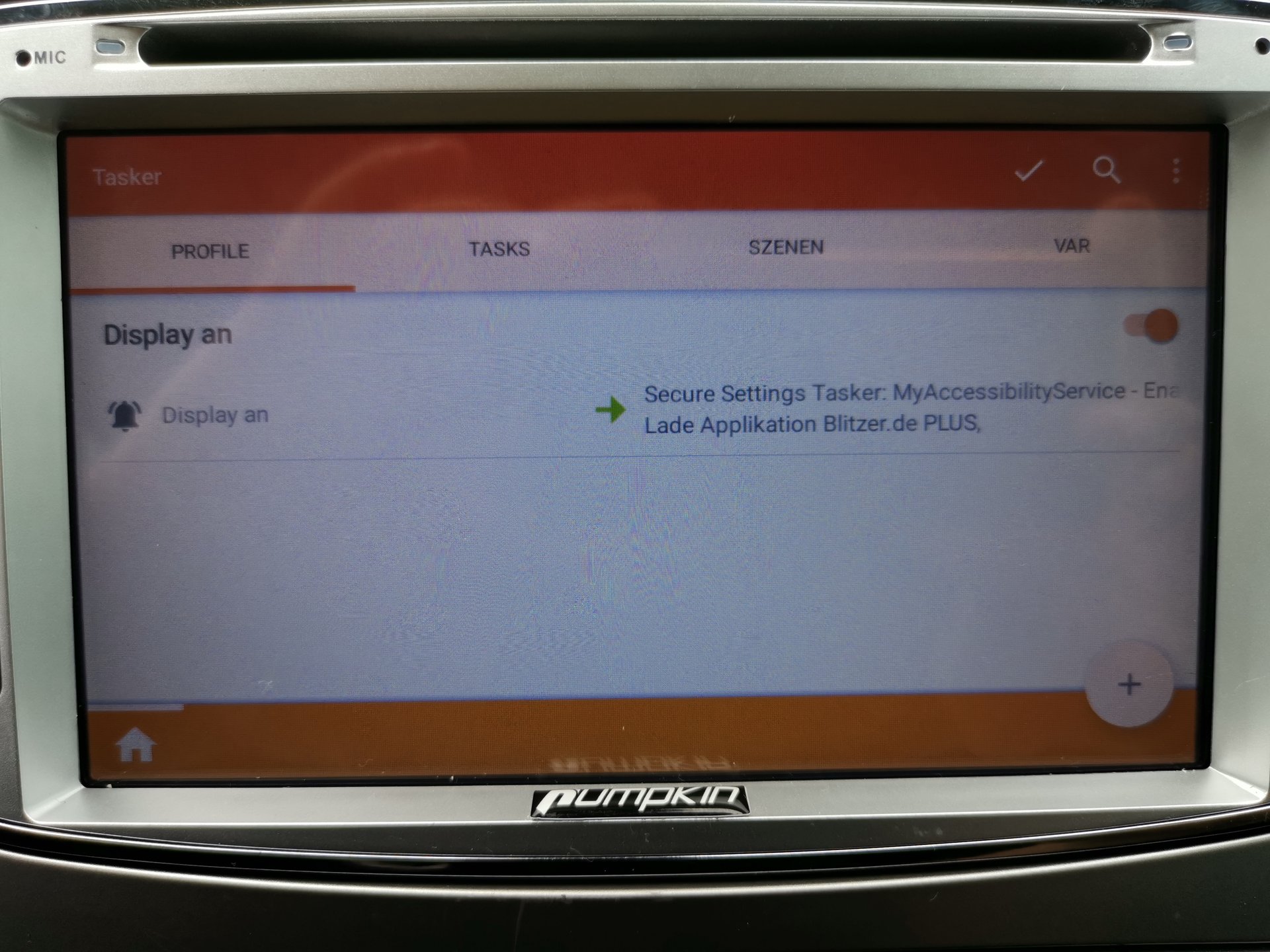

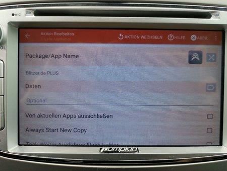

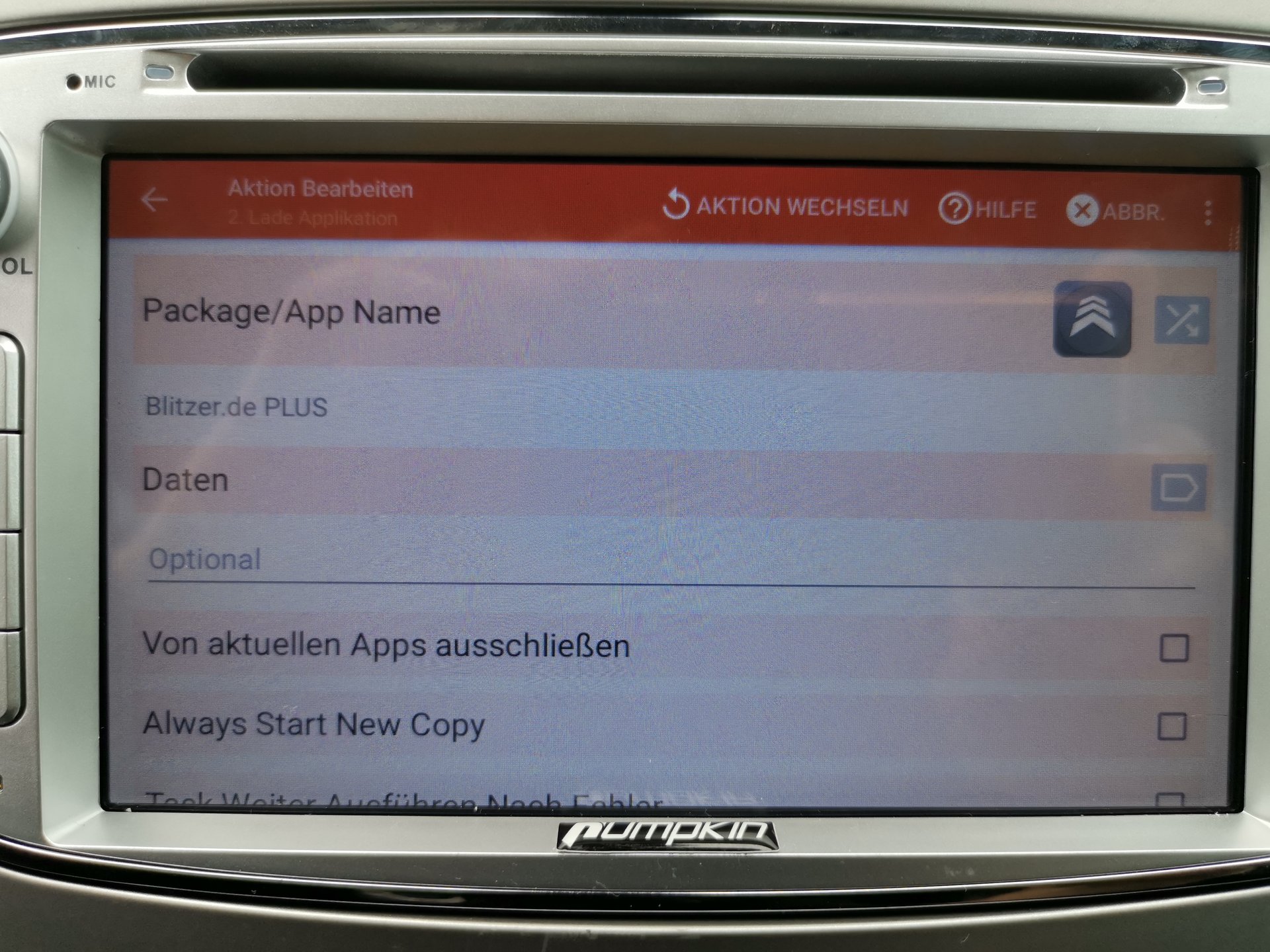

Ist das so richtig?
IMG_20200610_163844.jpg IMG_20200610_163937.jpg IMG_20200610_163945.jpg IMG_20200610_163956.jpg
Nur so funktioniert es aber nicht... 😔

Du solltest aber noch einen Haken setzen bei "Task weiter ausführen nach Fehler". Könnte sinst hängen bleiben.

Bei euch beiden wird das Problem sein, dass die Accessibility-Settings vom Sleep gekillt werden. Bitte mal nachschauen.
