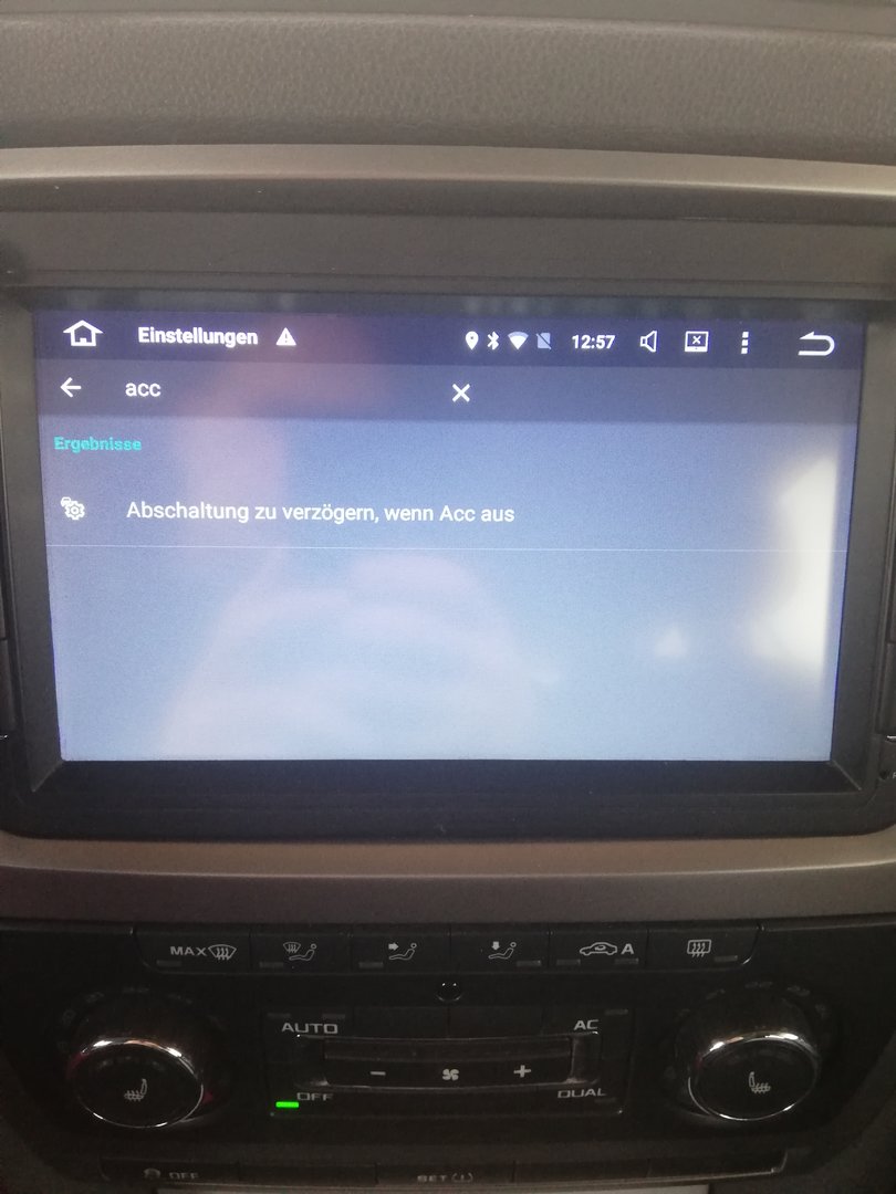

Habe aber noch ein kleines anderes Problem. Das Radio habe ich jetzt seit 1 Woche eingebaut.
Jetzt musste ich zum zweiten Mal in der Zeit, alle Radiosender und Uhrzeit neu einstellen.
Der Rest bleibt gespeichert. 🤷‍♂️ Hat jemand eine Idee.

Das habe ich beim Cabrio der Frau auch gehabt.
Folgende Gründe waren schuld:
Batterie altersschwach
Abschaltzeit zu lange eingestellt
ISO Adapter billigware.
Natürlich kann auch ein defekt vorliegen,die Dauerspannung ist für den Erhalt der Einstellungen zuständig.Das mit der Abschaltzeit sollte aber nur bei Cabrios mit elek. Verdeck so sein.Die haben ein Notlaufprogramm .....

1. Batterie ist noch die erste
2. Abschaltzeit? Keine Ahnung 🤷‍♂️ wo ich das einstelle
3. Es gibt kein Adapter, original Stecker steckt im Autoradio
Bei allgemeinen Einstllungen persönlich.....acc.
Okay... Ich schaue mal... Muss ich die Zeit verlängern oder verkürzen
Hallo

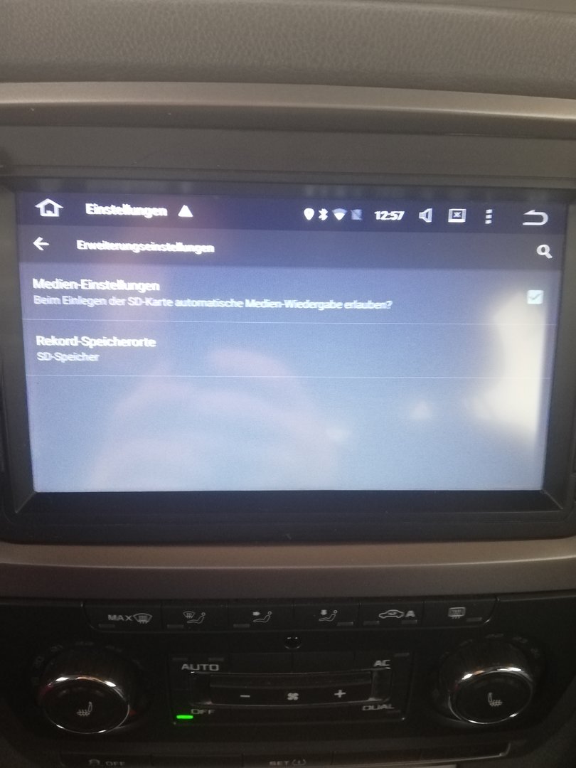

Habe Es gefunden. Gibt nur ein Problem.
Bild 1 ist die suche
Bild 2 das Ergebnis wenn ich drauf klicke IMG_20191222_135712.jpgIMG_20191222_135719.jpg
hallo und frohe weihnachten....
hat jemand eine Idde ??? warum das nicht geht
