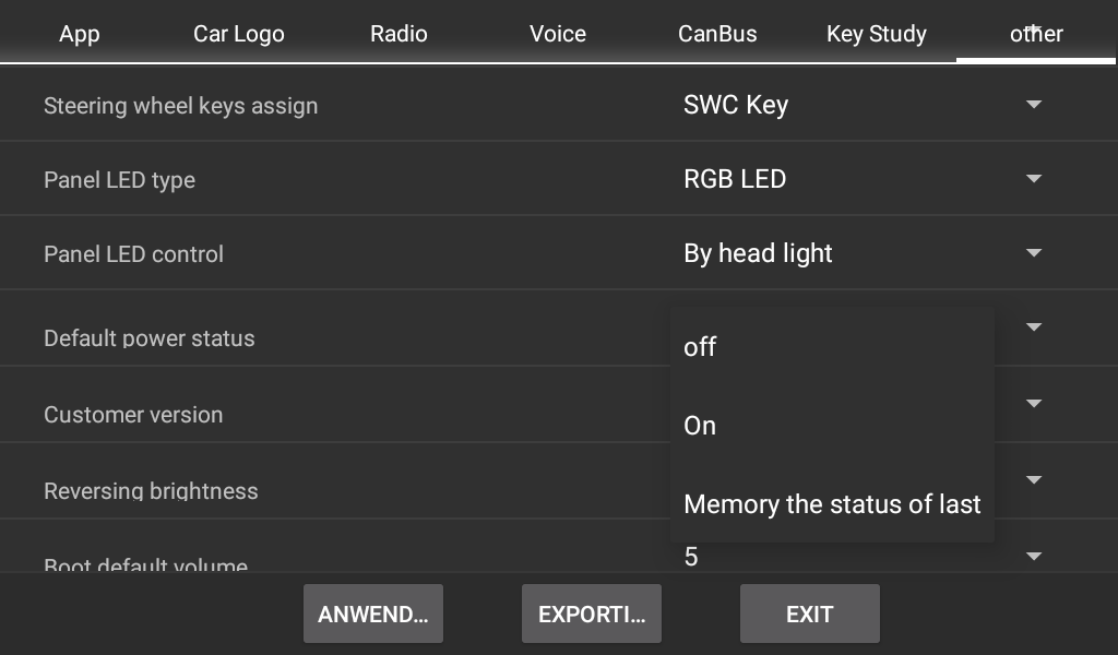

ja da bin ich rein und da gibt es nichts mit acc. komischerweise wenn ich es suche zeigt er es an. gehe ich da raus ist es nicht mehr da. eine anleitung habe ich leider nicht dafür
huhu
habe was gefunden was zwar für 7.1 Android getestet wurde aber auch bei meinem 5.1 gibt. bei mir war es auf off gestellt und musste es in Memory umstellen
Default power status von off auf Memory
ob es geklappt hat, kann ich in den nächsten tagen sagen

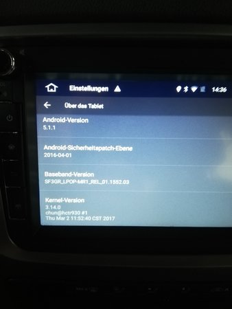

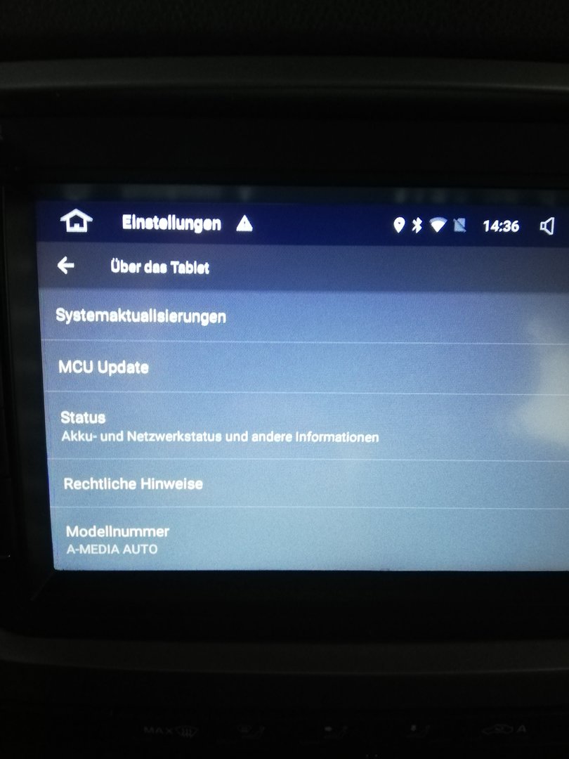

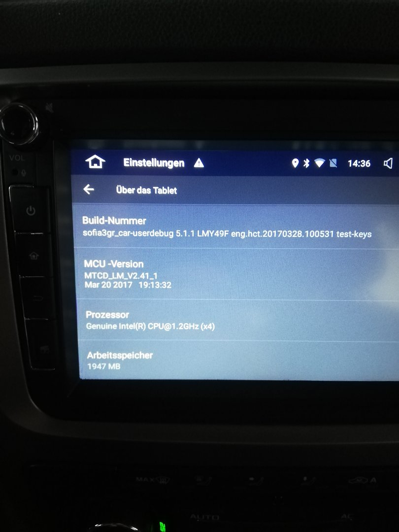

  • Screenshots von "Über das Radio", wo man Buildnummer und MCU-Version drauf sieht sind hier gefragt.

    • der CAN-Adapter ist in den Werkseinstellungen nicht richtig eingestellt.
      • Lösung: Werkseinstellungen --> CAN --> richtigen CAN für das Auto raus suchen und einstellen.

Bilder vom Gerät schicke ich

Versuche eine aktuelle MCU und Firmware zu bekommen.
Ich tippe immer noch auf ein gefummeltes Radio...evtl. falsche MCU und/oder Firmware drauf.
Meine Anlaufstelle dafür wäre: MTCD
Da mal durch suchen...
Ich tippe hier drauf: MTCD
