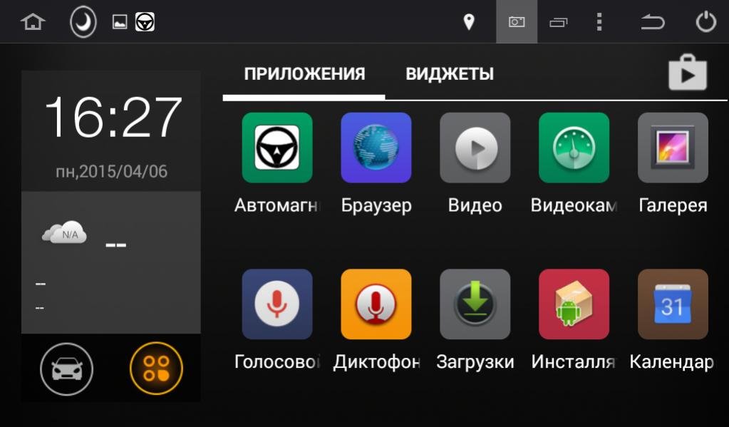

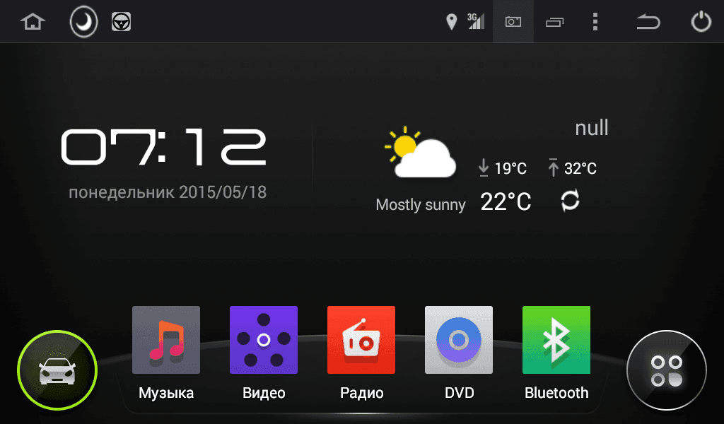

hallo
habe auch das custem ran von update_4_4_4_1024X600_8_RK3188_MAL_17_10_2015
gibt es den keine Einstellung für externen micro ?
kann man den auch zwischen den beiden skins wählen ?
Danke im voraus.

Das würde mich auch interessieren ob es zweiten Skin auch gibt, der gefällt mir nämlich besser. Ich habe auch ein Pumpkin mit blauem Radio Skin und auch der Music Player. Ist ein JY Gerät. Gibt es da auch den roten Skin den man öfter sieht, also wo die aktiven Schalter rot sind beim Radio und wo man links den Lautsprecher angedeutet sieht beim Player?
