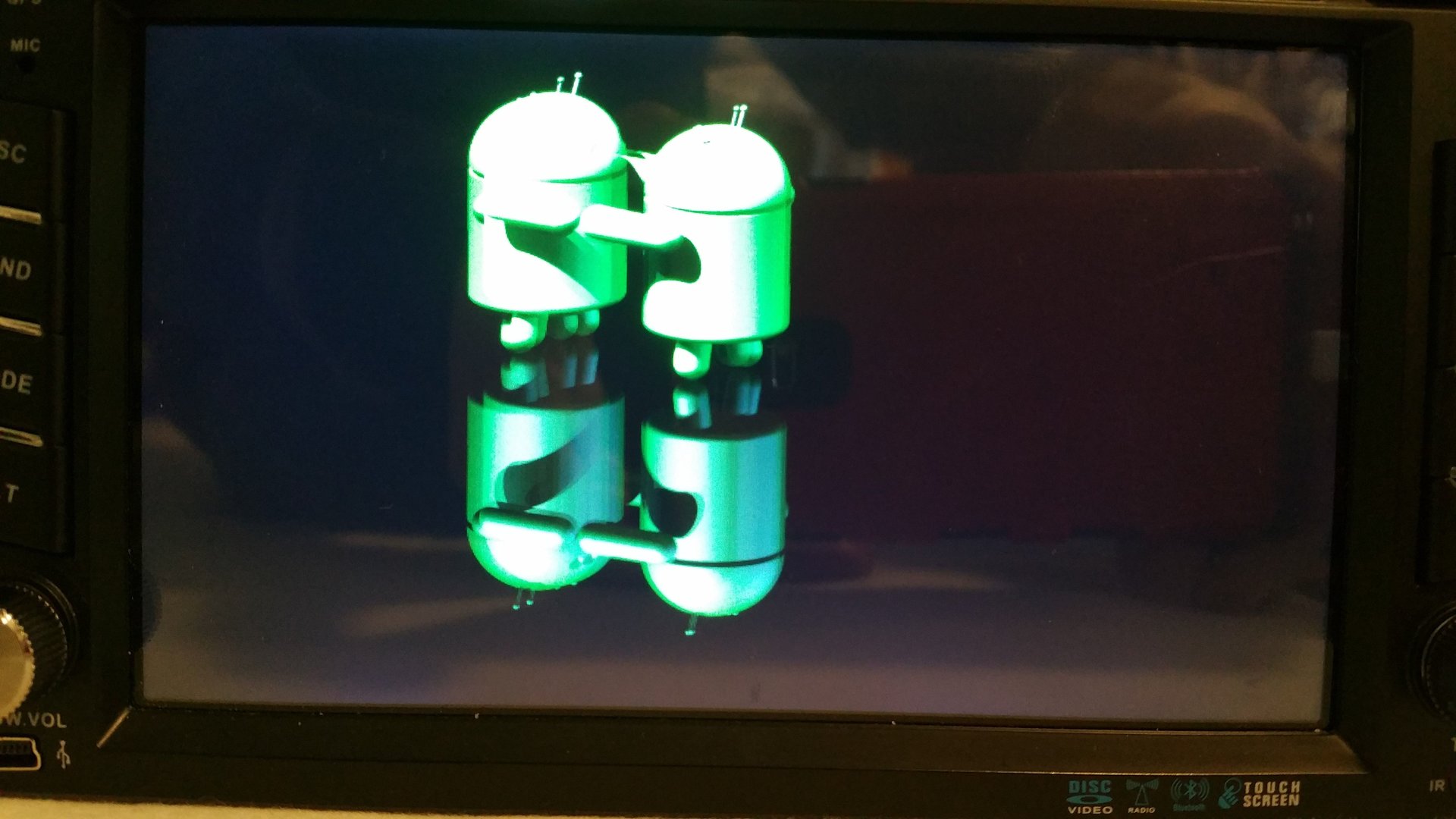

hallo habe einen problem bei meine din 2 auto radio android nach einen firmware flash komme ich nicht ins menü es ladet immer dieser bootloader mehrmals habe ich auch einen reset plus power knopf zu drücken leider kein erfolg :(
kann mir jemand vll helfen oder hat jemand eine idee
