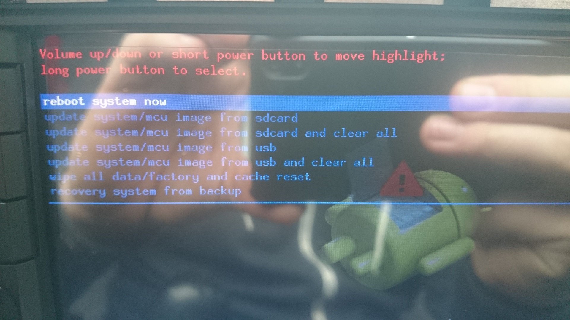

Also Sd Karte bzw usb stick dran ins recovery und Dan lange auf das Backup drücken ok.
Genau. Ich weiss aber nicht wohin das ganze dann genau gespeichert wird.
Müsste dann danach aber irgendwo ein Ordner mit Backup sein. Oder ne Datei.

Ok also ich habe iwie nur die Möglichkeit ein Backup einzuspielen.
Seltsam
Achso dann hab ich mich da vertan. Dachte das wär die Option gewesen eins zu erstellen..
