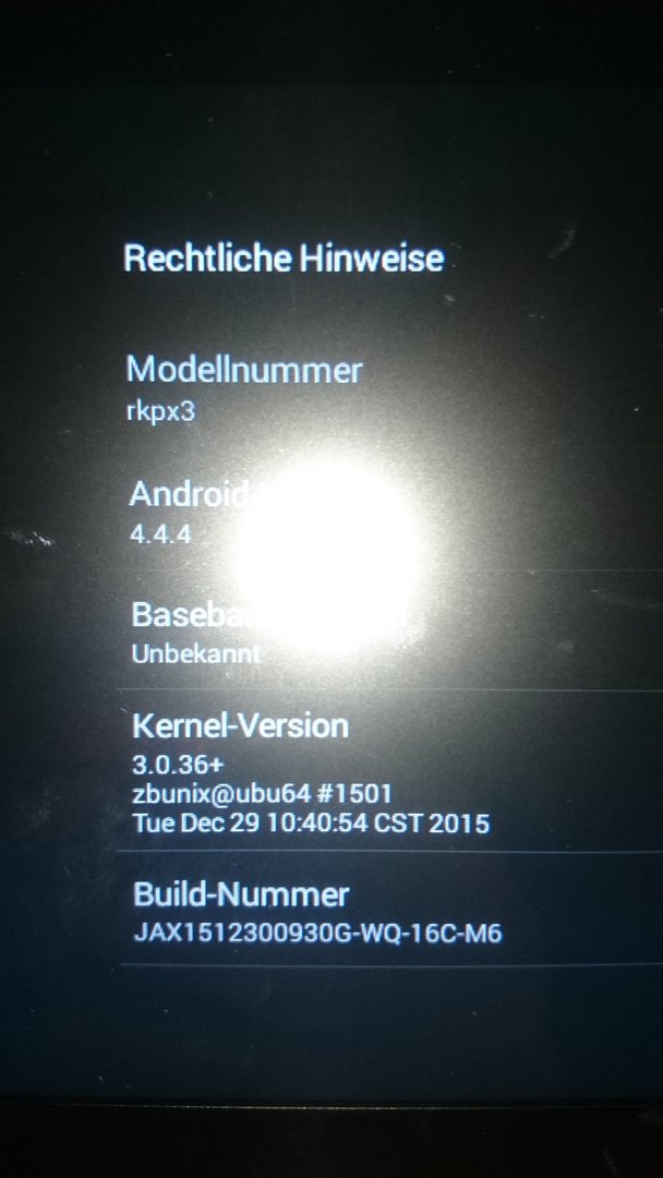

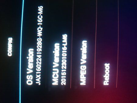

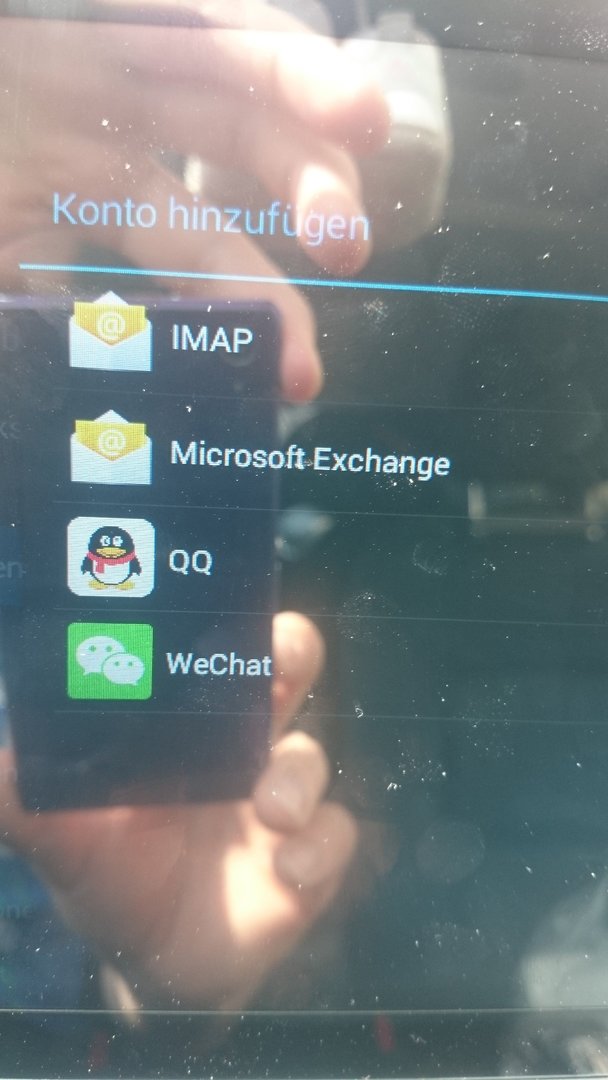

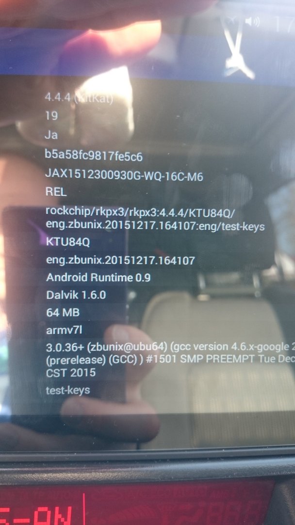

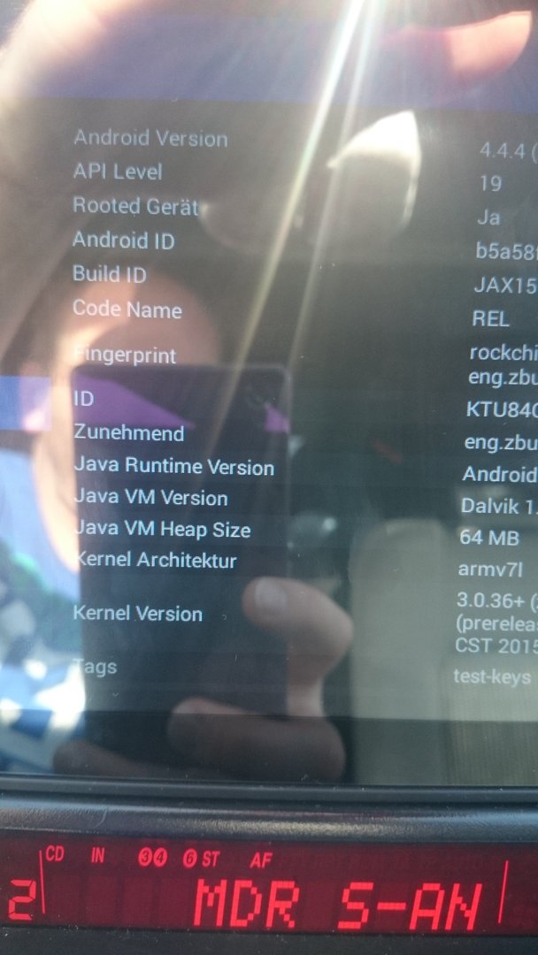

hallo, ich habe zwar kein Pumpkin radio aber vieleicht kann mir hier einer helfen.
gibt es eine möglichkeit die MCU irgendwie mit ein programm auszulesen ? bei mir stehen nur zahlen und LM6 finde ich nicht.
mein problem ist das ich keine googleapps habe bzw kein google konto erstellen kann. bei sind die apps in chinesisch und die zeichen verstehe ich nicht.
die apps kann ich nicht löschen, und googleplay nachträglich installieren funktioniert zwar aber ich kann es nicht öffnen. es schließt sich oimmer gleich wieder.
oder gibt es einen der mein android version bearbeiten kann in den er die chinaapps rauswirft und mir die gapps einfügt ?
vom hersteller habe ich eine neue firmware bekommen leider immer noch mit china apps
