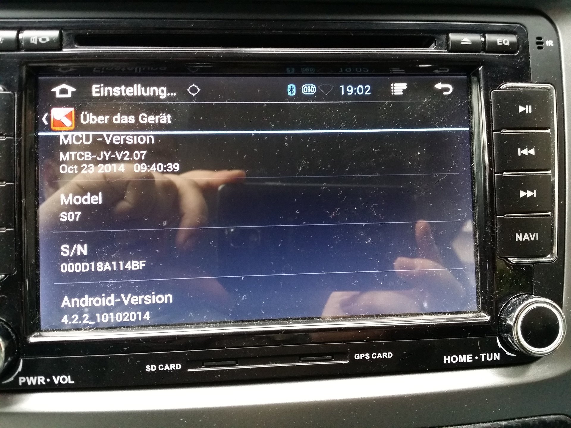

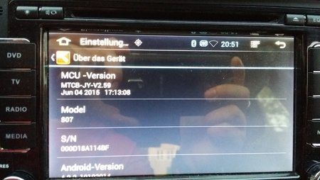

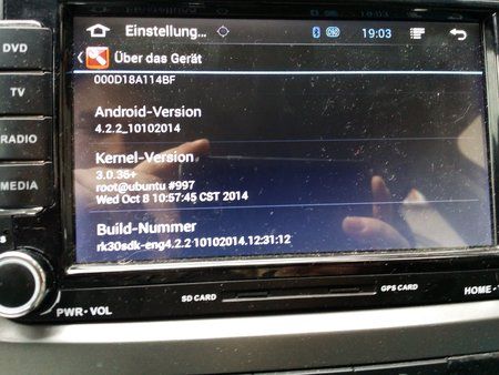

Hallo zusammen
Ich habe mir auch vor längerem ein Android Gerät von Pumpkin für meinen Octavia gekauft und möchte das Gerät nun auch gerne Updaten von 4.2.2 auf 4.4. oder höher. Soweit ich das bis jetzt gelesen habe, gibts ja auch schon ein Update auf 5.1 oder sowas, gibts das auch für meine Gerät?
Das einzige was ich bisher hinbekommen habe ist die Firmware upzudaten von MTCB-JY-V2.07 auf MTCB-JY-V2.59. Und wenn ich das richtig kapiert habe sollte das die gerootete Firmware sein mit überarbeiteten standby Modus und Musik Qualität oder sowas. Habe aber erst nach dem Update gelesen das ich mit dem Root in die Werkseinstellungen komme und da alles umstellen kann und war seitdem nicht mehr beim Auto.
Mein großes Problem ist jetzt die Android Version zu flashen. Bis jetzt weiß ich nicht genau welches Gerät ich jetzt genau habe (Auflösung) und das ist ja unerlässlich für das Update. Und auch habe ich bisher nicht rausfinden können wo ich dann die Datei downladen kann für das Android Update.
Ich hoffe ihr könnt mir da weiterhelfen. :-D
