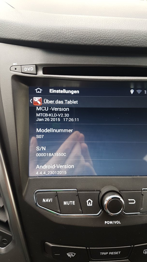

so nun hab ich das installieren der neuen Rom und mcu geschafft.
nun hab ich aber das Problem das ich keinen Radiosender mehr bekomme.
in einem anderen Beitrag steht das man bei Problemen immer die nächst niedrigere Version der mcu installieren soll bis alles funktioniert.
leider hat das bei mir auch nicht funktioniert. die original war KLD v 2.30. jetzt bin ich bei 2.20.
die 2.30 bekomm ich nirgends.
sämtliches zurücksetzen und werkseinstellungen hat auch nicht geholfen.
ich bin am verzweifeln!!! hoffentlich kann mir jemand helfen!!!
Unter Werkseinstellungen auch Radio auf "Europe" gestellt?
Ja. Zum test auch mal umgestellt und wieder zurück.
MCU = hier die Liste
und du bist dir sicher das es KLD ohne Zahl war?

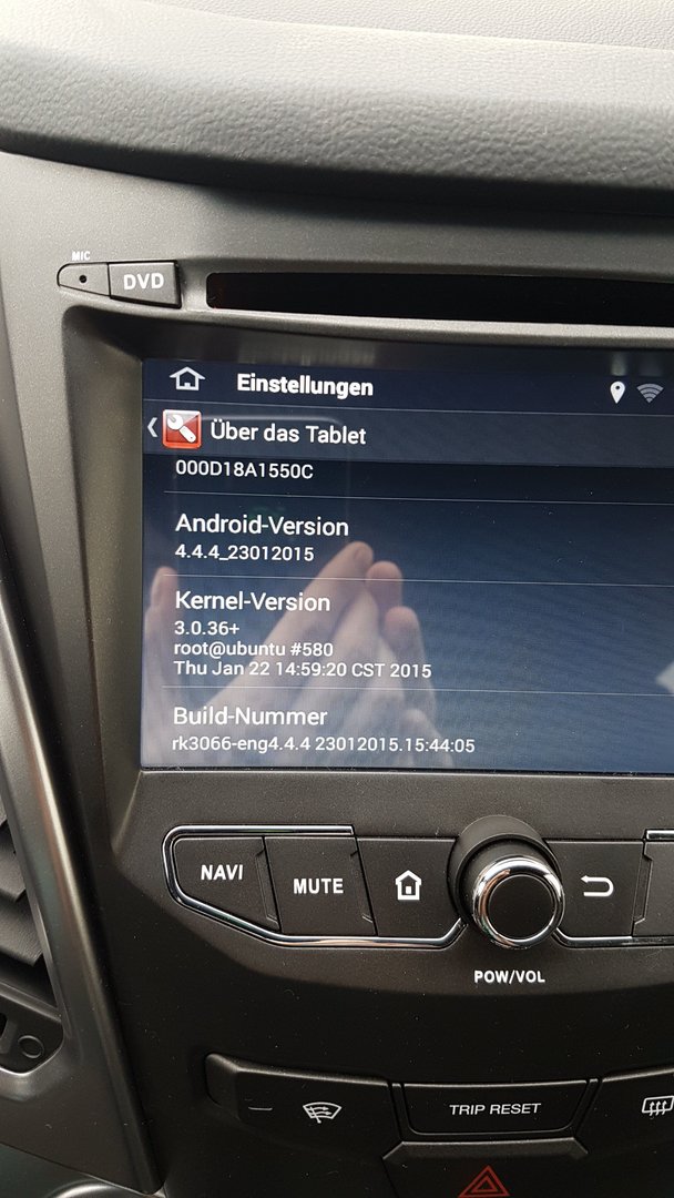

Hier zwei Bilder vor dem Flashvorgang.
