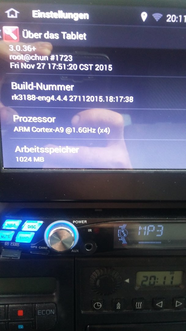

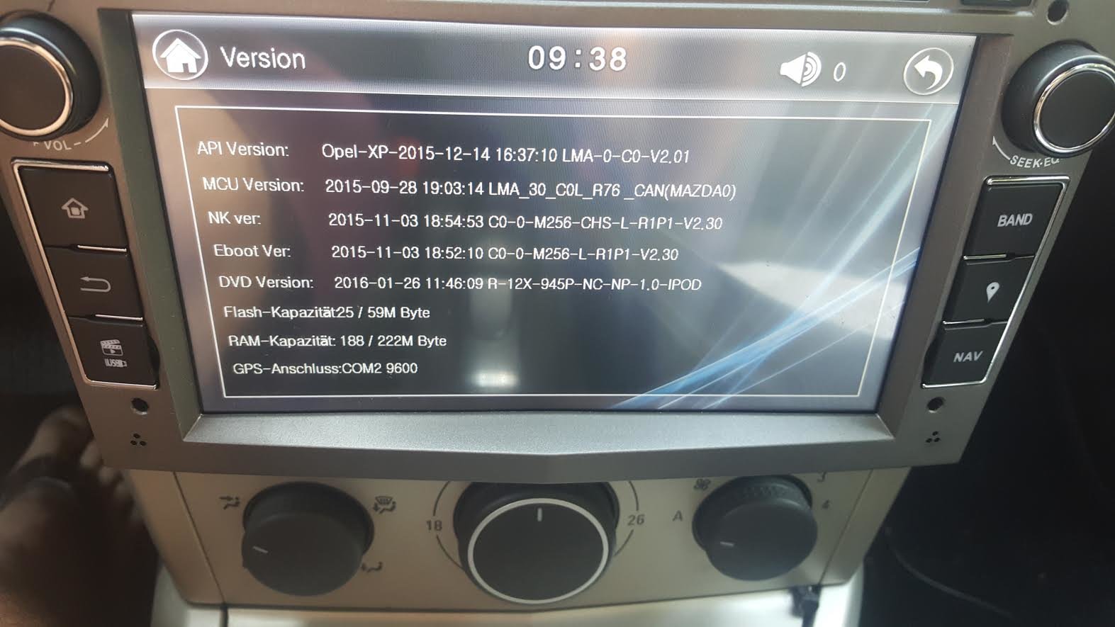

Hallo, ich weis nicht genau welches Radio ich besitze da ich keinen eindeutigen Produktnamen weis. Ich bin mir aktuell nichtmal mehr sicher ob es überhaupt ein Android Radio ist, ich hoffe mir kann jemand diesbezüglich helfen. Unter meinen Einstellungen finde ich lediglich den Menüpunkt "Version" in dem ich folgende Angaben sehe: (siehe Anhang) leider finde ich weder meine Android version noch irgendwelche passenden angaben. Hoffe Ihr könnt mir helfen. Danke schonmal in voraus =)
sieht nicht nach Android aus

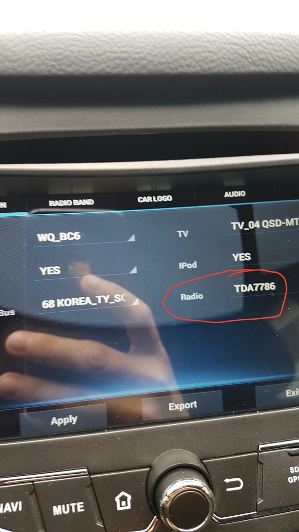

hier meine Lösung für das Problem das nach dem MCU update keine Radiosender mehr gefunden wurden.
An den Werkseinstellungen ( siehe Bild ) hat's gelegen. Alle durchprobiert und siehe da es geht wieder.
Nur das mit den stören des UKW empfang hab ich noch nicht gelöst.
Keiner eine Idee? Kann eine neuere MCU das Problem lösen?

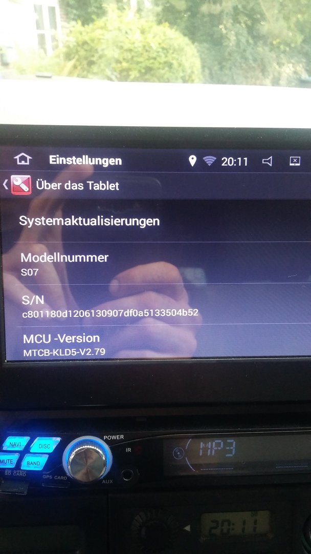

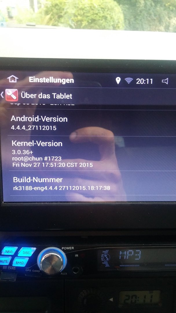

moin moin,
ich habe ein pumpkin radio 1din android 4.4.4 mit 7" display zum herausfahren.
neuerdings wird dieses sogar mit 5.1 angeboten.
würde meines gerne updaten, bekomme aber nirgens eine info wo ich eine update datei herbekomme.
hier nochmal kleine daten aus meiner System Info
ich hoffe ihr könnt mir helfen.

the-unknown schrieb:
Doch da findest du es ;)
In dem von dir beschriebenen Punkt rgb wählen, speichern und neu starten.
Dann schaue mal, wenn ich nicht nicht irre muss unter Display ein neuer Punkt kommen um die Farbe einzustellen
Ich habe jetzt wieder 30 Minuten im Auto gesessen, aber da ist nichts zum verstellen der Farbe. Habe auch alle möglichen OEM-Apps nachinstalliert.
Die Einstellungen standen von Anfang an auf "RGB". Ich habe sie nun auf "G" geändert, die Tastenbeleuchtung wechselte auch beim Rebbot von Türkis auf Grün.
Danach habe ich es wieder auf "RGB" gestellt, rebootet und die Beleuchtung blieb grün. In keinem Unter-/Unter-/Unterpunkt der Einstellungen und in keiner App (Lenkräder, etc.) kann ich die Farbe ändern.
Allerdings gibt es noch zwei Probleme: Ich kann auch das Bootlogo in den Werkseinstellungen nicht ändern. Es bleiben die tanzenden Droiden.
Weiterhin konnte ich noch iGo von der mitgelieferten SD-Karte installieren, aber keine meiner selber geladenen APKs, die auf meinem 5.1 Telefon (K3 Note) funktionieren. Es kommt ein Parsing-Error. Ich habe natürlich USB-Debugging und unbekannte Herkünfte aktiviert. Es kommt der bekannte Parsing Fehler.
Vielleicht hängt das doch irgendwie zusammen? Irgendwelche Zugriffsrechte, die man reparieren kann?
Und ja, ich habe natürlich die Caches im Bootloader gelöscht, sonst wäre das Ding ja eh nicht mehr gebootet.
Jemand noch Ideen?
Danke im Voraus
m
ah du hast auch android 5. ja da kommt das menü komischerweise bei mir auch nicht. bei 4.4 war das problemlos drin. bootlogo das gleiche problem. unter 5 klappt das irgendwie nicht
mit den apks, das liegt evtl. daran, dass es die falsche version für das gerät ist. wenn es apps aus dem store sind, diese dann am besten direkt aus dem store laden.

FileMirror for HuiFei-Units
z.b. hier
tomtom app gehört nich direkt nach hier, aber sind ja einige andere threads da, sonst erstelle ein neues :)
