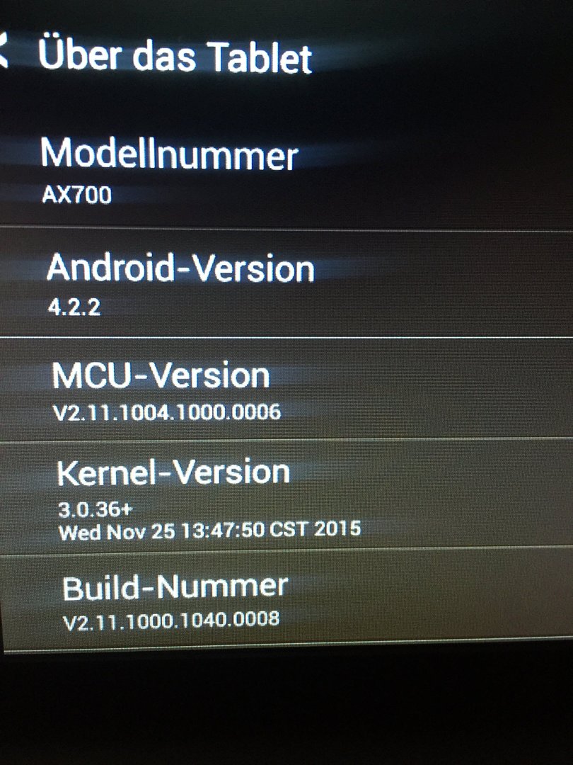

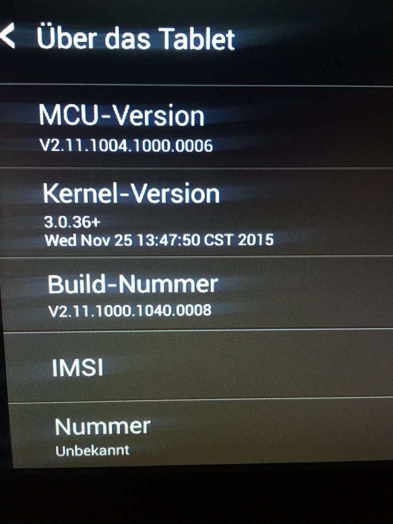

Hat bitte einer den Link zur letzten offiziellen FW für das:
Pumpkin 2 Din 8 Zoll Android 4.4 Quad Core Autoradio Moniceiver DVD Player GPS Navigation für VW
Danke
mach mal bitte ein bild von den eigenschaften. also einstellungen --> über das gerät oder so ähnlich
Hallo, ich musste auch ein Gerät zurück auf Pumpkin Original FW zurück setzen. Bin an der Tatsache gescheitert, das die Malaysk ROM den internen Flash Speicher neu partioniert. Nachdem ich einfach die Stock Rom rauf gehauen habe, war alles im Eimer. Recovery Modus zeigt nur noch Fehlermeldungen von wegen "failed to mount /dev/block/mmcblk0p23 (Block device required)" . Nicht mal mehr die Malaysk Rom konnte ich flashen. Hat schon mal jemand erfolgreich den Nand des RK3188 neu auf Stock partioniert. Ich habe keine Ahnung wie das funzt. Gruß und Danke
ein image vom stock laden, flashen mit clear all. fertig ;)
hast du nach dem flash von malay ein weiteres mal geflasht mit clear all?
Hi Unknown, nach der Malaysk Rom wollte ich zurück auf die orginale Pumpkin FW. Nach dem flashen selbiger, hängt das Gerädt in einer Bootloop, trotz "Clear All". Im Recoverymodus zeigt er mir unter anderem mehre Fehler wie den
"E:Can't open /cache/recovery/last_log
W:failed to mount /dev/block/mmcblk0p23 (Block device required)" und ein erneutes Flashen der Malaysk Rom bricht ab mit Fehlermeldungen. Mit dem Rockchip Batch Tool konnte ich die Malaysk Rom raufflashen, so dass diese erstmal wieder läuft. Die vermeintlich Orignale läuft wegen dem oben genannten Fehler immer noch nicht. Kann man einfach die Stock Rom rüber bügeln wenn die Custom Rom den Nand Flash neu partitioniert hat?
ja. ggf auch die stock 2x mit clear all drüber bügeln.
im zweifel hat es bei mir immer geklappt, ein paar mal öfter zu probieren, :D
