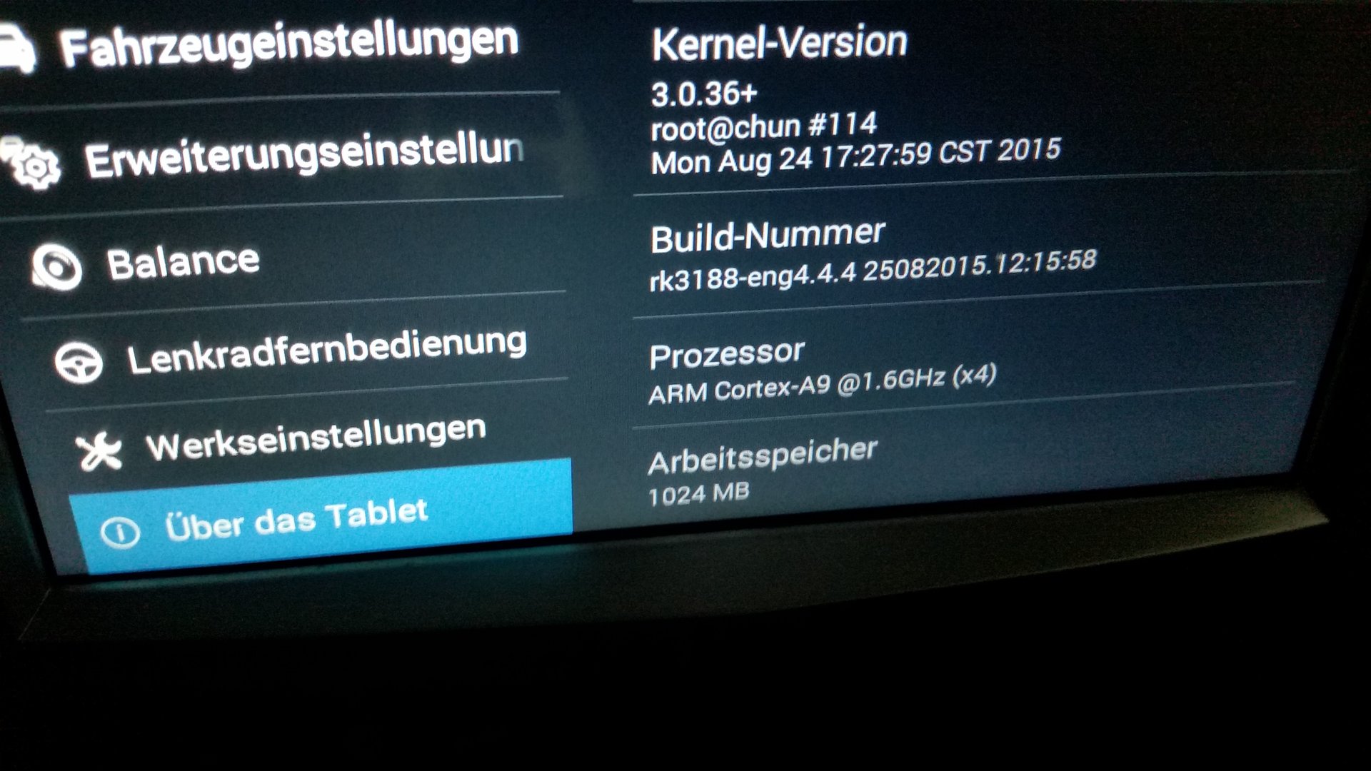

Hey danke für die Antwort.ich hab das schon Anfang des Jahres mal probiert und hab das Radio geschrittet, das hat mich 100$ gekostet. Hab jetzt den
joying Verkäufer gefragt und er sagte es geht nicht
Wie bitte sehr geschrottet?
Musste mein System auch neu aufsetzen und habe mich solange durch die FW geflasht bis ich eine passende hatte. Einige fabrizierten nur Fehlermeldungen bzw. machten mein Radio lahm aber eine war gut und die läuft jetzt. Mal ehrlich, seit wann weiß ein Verkäufer was groß übers flashen und modden? Haben selbst die meisten Handyverkäufer keine Ahnung von.
Ciao Lars
Da ist was dran

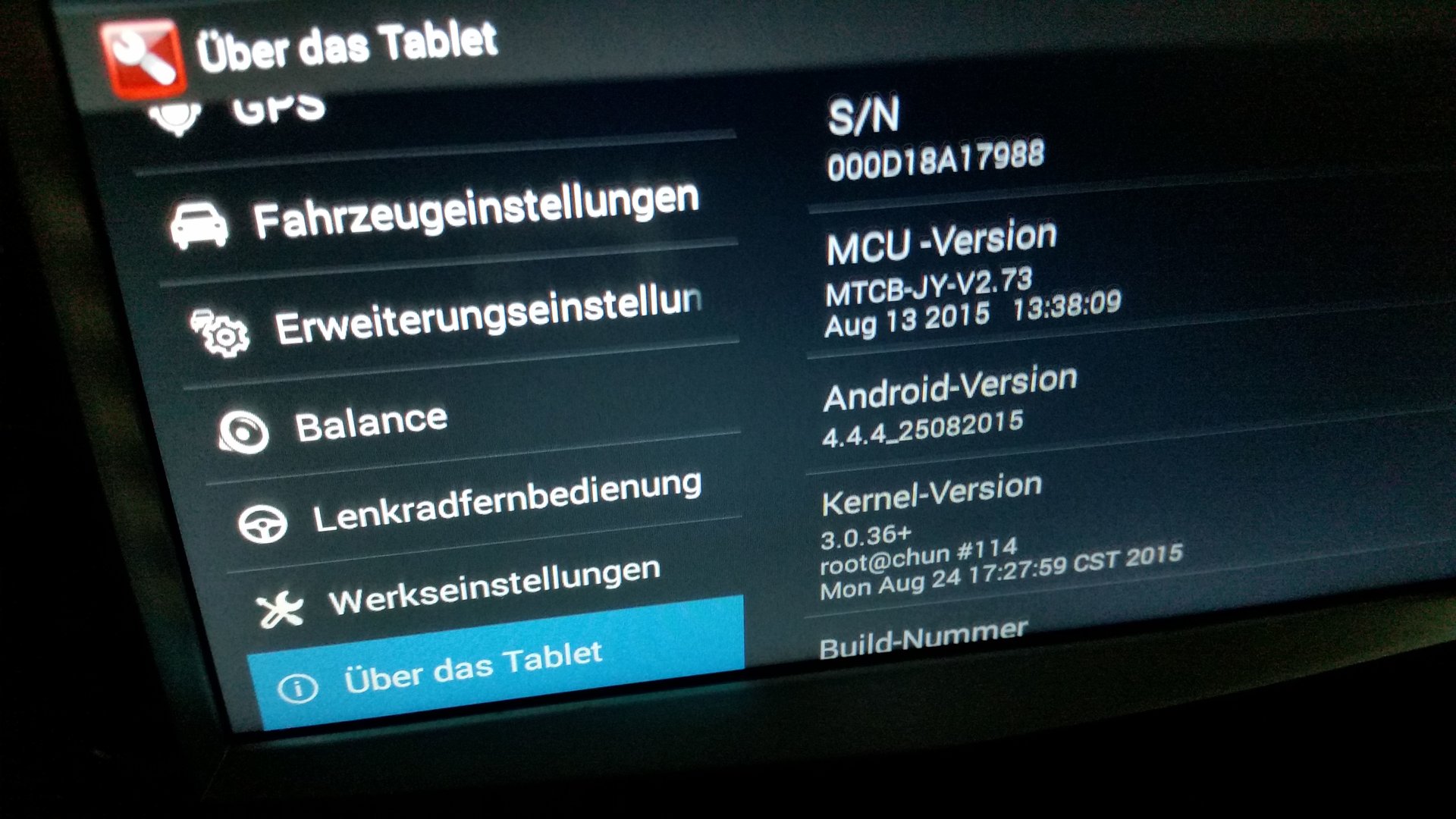

Kannst du mir was empfehlen was bei meinen passen würde
MTCB-JY-V2.73
RK3188-eng 4.4.4
Arbeitsspeicher 1024
Wie gesagt.....Suche eine ROM aus dem Link raus und probiere es ..... Was soll im schlimmsten Fall passieren? Wenn Du Auflösung und RK3188 beachtest kann maximal nichts starten. Dann gehst DU ins Recovery und flashst die nächste ROM. Ich nutze die Malaysk vom Juni. Die läuft bei mir am besten.
Wie gesagt ich hab das schon mal versucht und danach war der Bildschirm schwarz hat mich 100$ gekostet damit es wieder läuft. hab keine Lust das es noch mal passiert

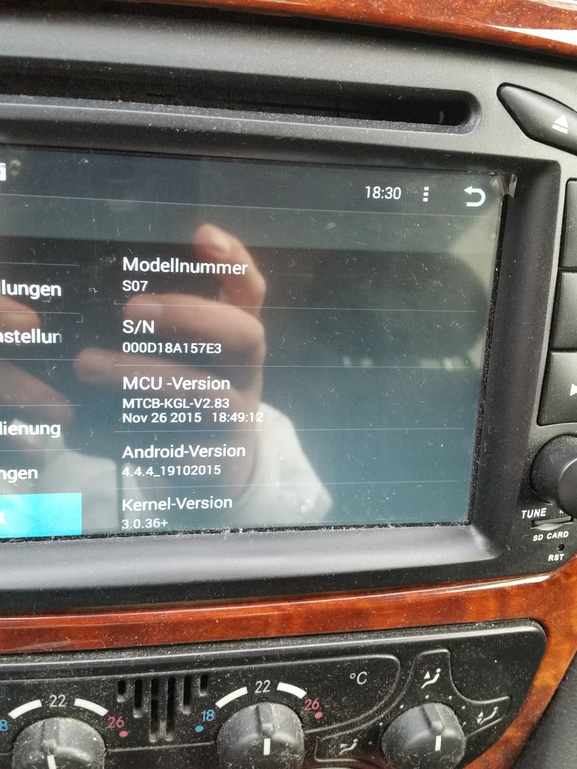

Mein Radio empfängt keine Sender mehr. Läuft bei der Suche einfach durch.
Mal ne doofe Frage!! Ich habe das malaysyk room draufgespielt. Ohne vorher drauf zu achten ob kgl ist.
Nun zeigt er mir KGL an.
Kann es sein das von Werk aus was anderes drauf war und ich jetzt alle MCU durchtrennt muss?

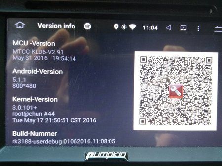

Hallo
Ich habe seit einiger Zeit für meinen Mondeo MK4 auch ein Pumpkin.
Leider fängt das Android an zu spinnen. Dazu kommt, das Musikpfade nicht mehr erkannt werden.
Würde gern Android neu aufsetzten. Ein Reset hat auch nichts gebracht. Das Gerät ist auch nicht geflasht.
Außerdem werden im Radio Screen die Symbole leicht verzerrt angezeigt.
MCU -Version: MTCC-KLD6-V2.97 Aug 02 2016 10:35:08
Android-Version: 5.1.1 800*480
Kernel-Version: 3.0.101+ root@chun-book #108 Fri Aug 19 20:44:43 CST 2016
Build-Nummer: rk3188-userdebug 22082016.17:46:35
Was kann ich hier nun machen? Falls es ein Down- / Upgrade gibt, bitte einmal die Links einstellen.

HIER MAL EINE ANTWORT
für alle die eine neue MCU aufgespielt haben und das Radio (oder die Lenkradfernbedienung oder das WLAN) danach nicht mehr geht.
Das ist bei vielen Geräten normal!
Da ihr durch das Update alle Konfigurationen löscht
Ihr müsst danach im Factory Reset mit 126 in das Menü und euer jeweiliges Radio in der Liste auswählen (eines wird funktionieren)
dann geht das Radio schon mal wieder
Das Lekrad müsst ihr neu anbinden. Also die Konfiguration noch einmal druch machen und abspeichern.
Beim WIFI müsst ihr das Passwort neu eingeben.
Dann sollte alles wieder laufen
Es liegt also in den meißten Fällen nicht an der MCU sondern an der Konfiguration die verloren geht
