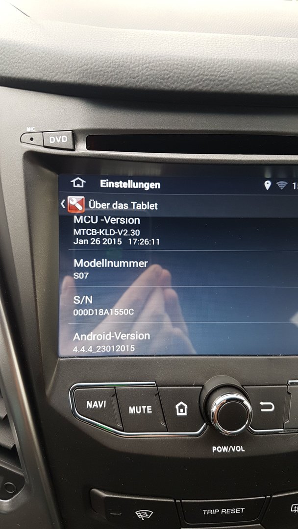

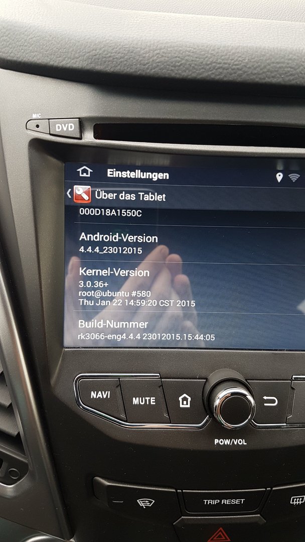

Hallo liebes Forum,
Ich bin neu hier. Ich habe ein gebrauchten 2 DIN Radio gekauft und kann leider keinen Hersteller sagen.
Ich möchte gern ein Firmwareupdate machen und wollte fragen ob mir jemand die Direktlinks für die benötigten Dateien zum flashen geben kann.
Geräteangaben siehe Bilder.
Danke schon mal !!
Mfg
Jens

Welche Auflösung?
danke für die Antwort. Wo kann ich die Auflösung sehen?
In dem Angebot wo du gekauft hast kannst du es meistens lesen.
Bekommen kannst du es im thread vom vorposter.
Auf richtige CPU und Auflösung achten
Nein ist nicht so einfach, das war ein Privatkauf über eBay Kleinanzeigen.
Im System steht das nirgends?
ASO.
Puh ne weiß ich leider so nicht. Hast du irgendwo Aufkleber am gerät?
Da steht evtl der Typ,nachdem man suchen kann
so nun hab ich die auflösung 800x480.
könnte ich nun die direkt links zu der update.img und mcu.img bekommen.
