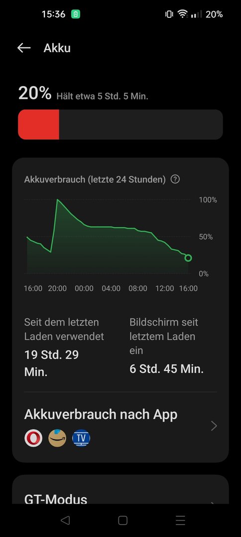

Ich habe ein vergleichbares Verhalten bei mir bemerkt. Ich bin noch nicht sicher, ob es der Akku ist oder die neue Androidversion, die stärker am Akku zieht, wie die Alte. Wenn ich das GT 2 Pro noch länger behalte und mir nichts neues holen sollte, werde ich vermutlich den Akku im Sommer wechseln lassen. Im Internet findest Du ein Originalakku unter 40 Euro.

@egonik die Screen on Time sieht doch aber ganz gut aus.
Ich habe das GT 2 Pro auch seit Release und kann keine wirkliche Verschlechterung des Akku feststellen.
