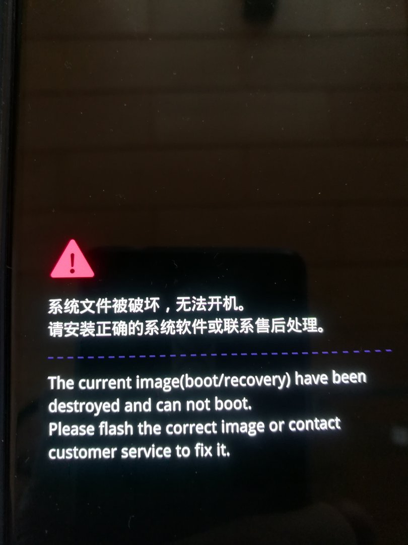

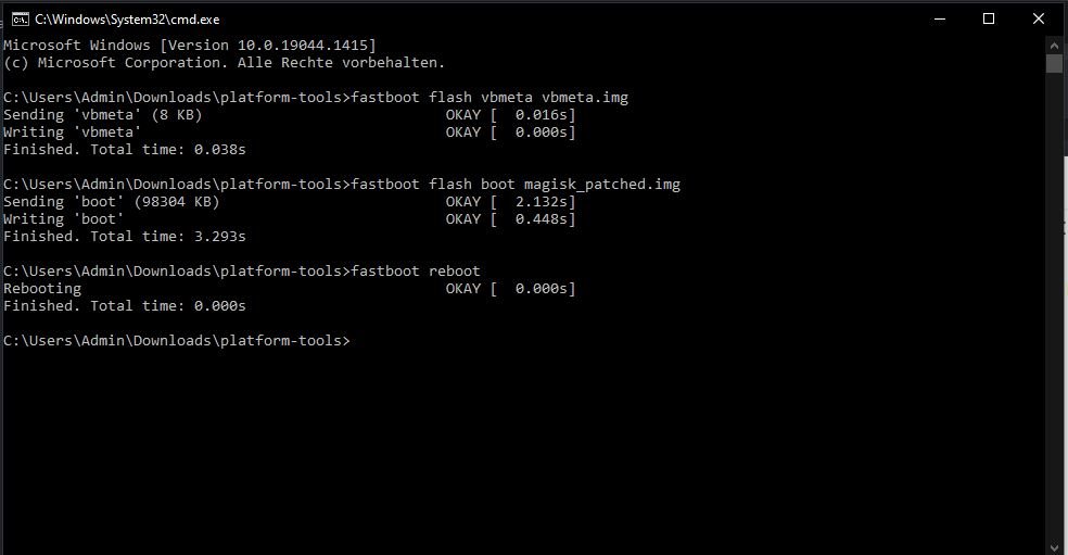

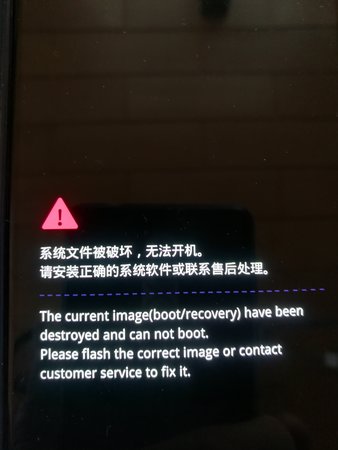

habe jetzt geflascht mit folgenden Befehlen.
fastboot flash vbmeta vbmeta.img
fastboot flash boot magisk_patched.img
fastboot reboot
Bekomme danach aber eine Fehlermeldung.(Siehe Bild)
Was kann ich jetzt machen das er wieder bootet.

So, habe jetzt mein x2Pro wieder am laufen. Habe den Befehl "fastboot --disable-verity --disable-verification flash vbmeta vbmeta.img" eingegeben und Neustart gemacht.
Es scheint so das trotzdem mein X2Pro kein Root hat laut Root Checker.
Was läuft da falsch. Oder habe ich was übersehen ?

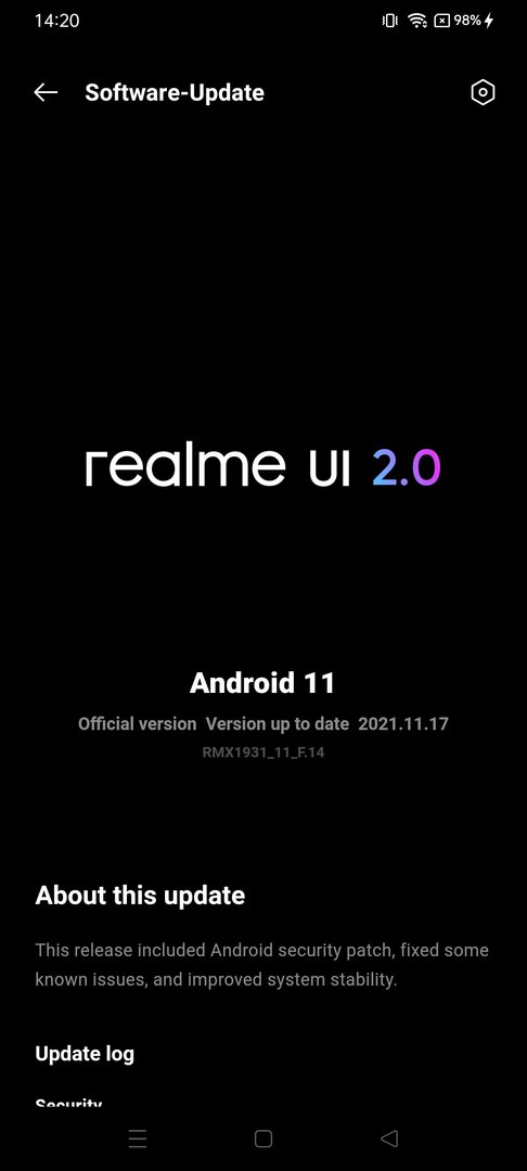

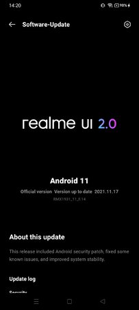

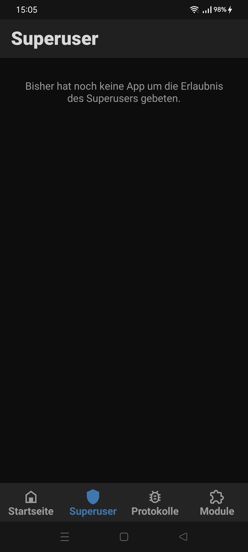

Hast du die Magisk Canary App von Seite 1 installiert ?
Es bräuchte auch mal ein paar genauere Info's.
Das gepatchte boot.img von Seite 1 ist ja für die FW F.14, ist deine aktuelle FW auf dem X2 Pro RMX1931_11_F.14 ?
MagiskCanary App ist installiert.
Aktuell ist Software Android 11 drauf.

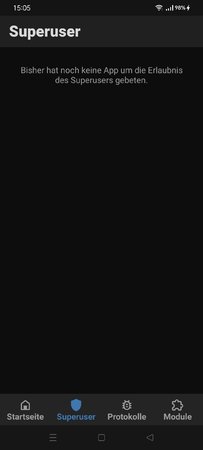

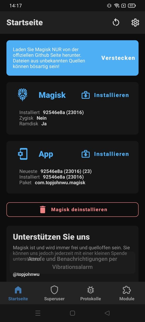

Solltest eigentlich Rootzugriff haben, sonst wäre "Superuser" auf deinem Screenshot-a ausgegraut.
Wenn du jetzt zB einen Dateimanager wie Cx Datei Explorer installierst/startest, sollte eine Abfrage kommen ob Rootzugriff gewährt werden soll, die Apps mit Rootrechten stehen dann unter "Superuser", dort kannst du dann auch die Berechtigung geben falls die Abfrage bei Appstart nicht kam.
Nachtrag:
Im Cx Datei Explorer unter Einstellungen das Häkchen bei "Root-Zugriffsmodus" nicht vergessen.
Bearbeitet von: Helfersyndrom - Grund: Nachtrag

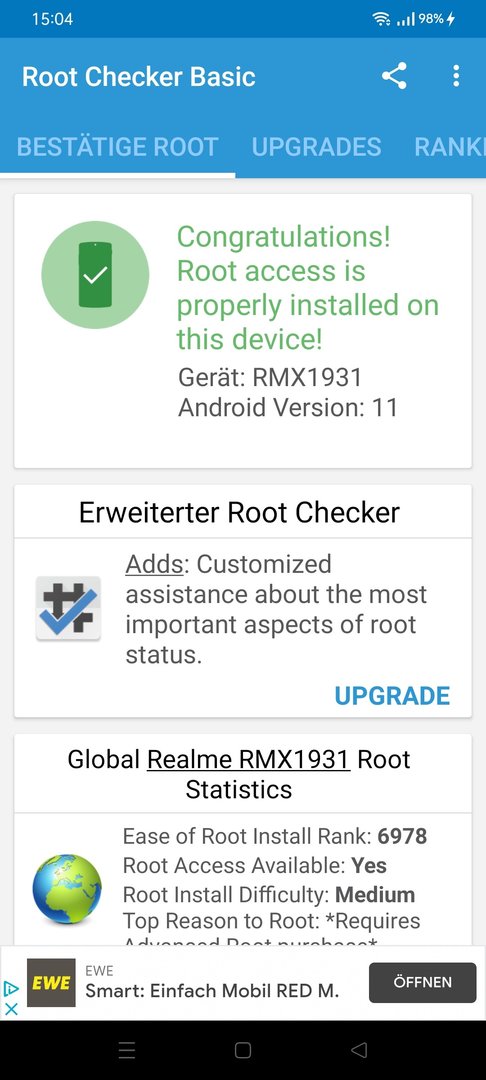

Habe jetzt anscheinend Rootzugriff laut der App Root Checker. (Siehe Bild)
Habe Cx Datei Explorer installiert aber keine Abfrage wegen Rootzugriff und unter Superuser steht auch nichts.

Sieh nochmal den Nachtrag einen Post über deinem, hatte "Einstellungen" vergessen.
Reaktionen: The Rock
Alles klar, das hat Funktioniert...

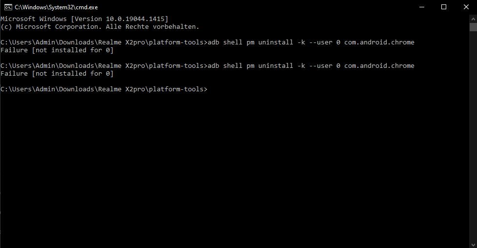

habe jetzt versucht die Chrome App mit folgenden Befehl "
adb shell pm uninstall -k --user 0 com.android.chrome" zu entfernen
Hat leider nicht funktioniert.
Was mache ich falsch ?

Kannst ja mal mit titanium backup probieren zu deinstallieren. Root rechte erteilen
Hallo @zheka99,
danke für den Tipp.
Habe aber ein sehr nützlichesTool für Windows gefunden, womit man alle Apps löschen kann.
ADB AppControl --> Link
Reaktionen: zheka99

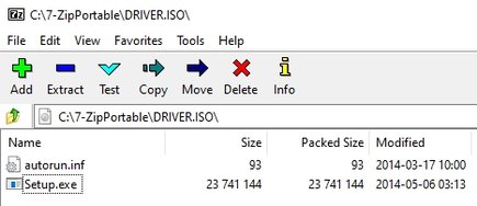

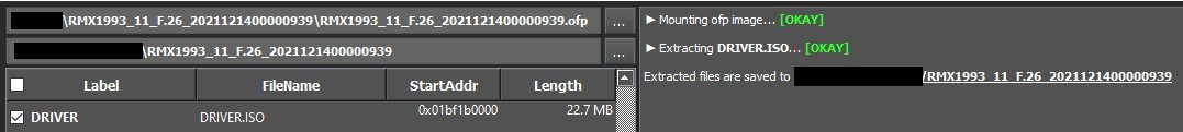

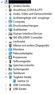

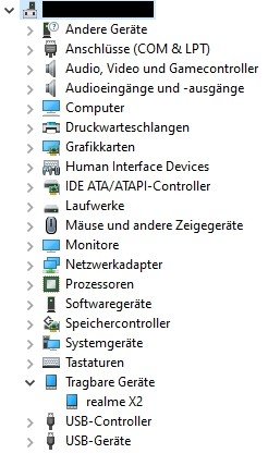

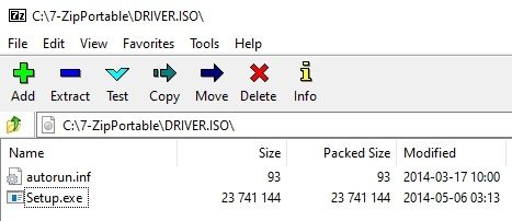

In der "RMX1993_11_F.26_2021121400000939.ofp" (EDL FW) ist eine "DRIVER.ISO" enthalten, mit USB Driver Installer.
Nach der Treiber Installation sollte es im Gerätemanager als "realme X2" erkannt werden.
RMX1993_11_F.26_2021121400000939.ofp - md5: 92CF698AA428C956C159343B21717A5A
DRIVER.ISO - md5: 9139C32B566E6D5064E777F717EEF437
Setup.exe (OPPO USB Drivers Setup) - md5: 32A388688050CB77B5043CD235308EC9
  • USB Driver Setup.zip
Reaktionen: regn
Danke, hat super geklappt. Mich hat schon irritiert, daß auf Seiten, die ich ergooglet habe, für jedes Realme ein anderer Treiber angeboten wurde, das kann es ja wohl nicht sein!
