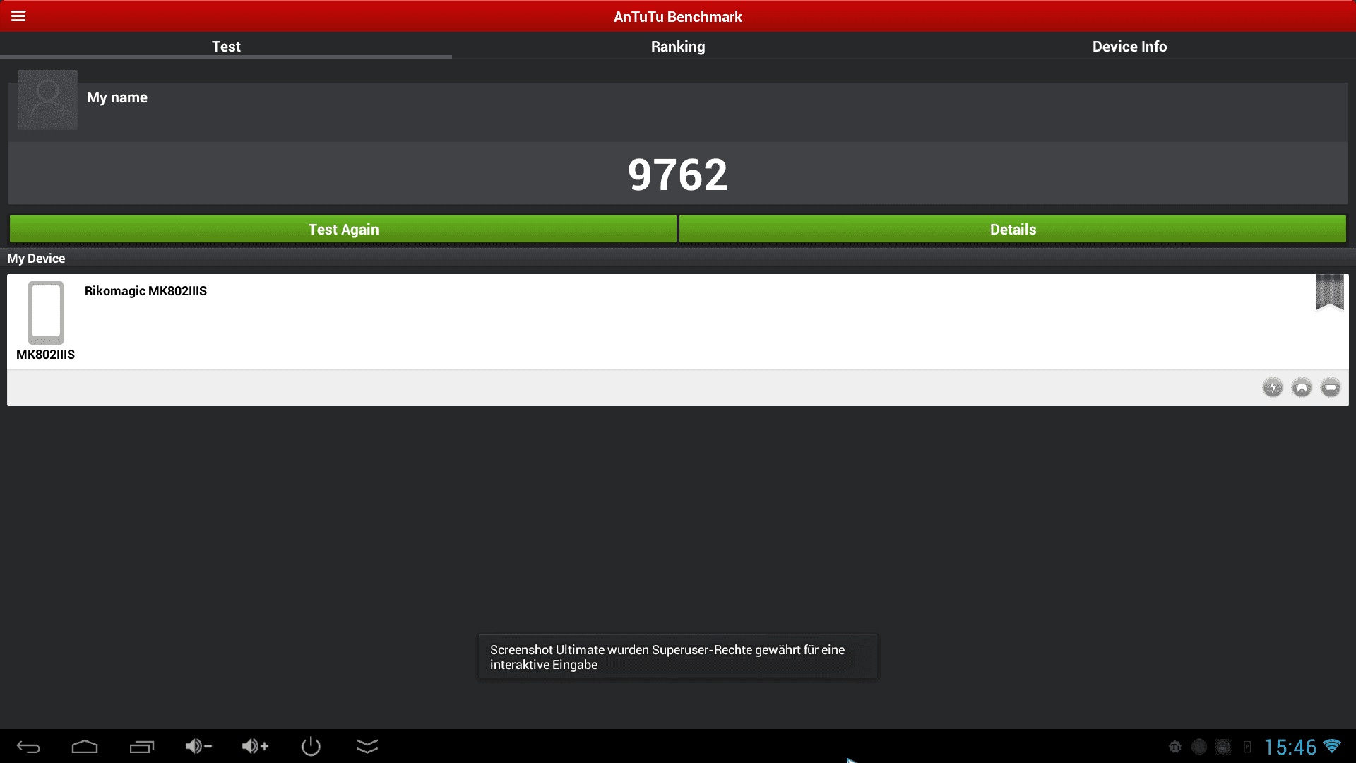

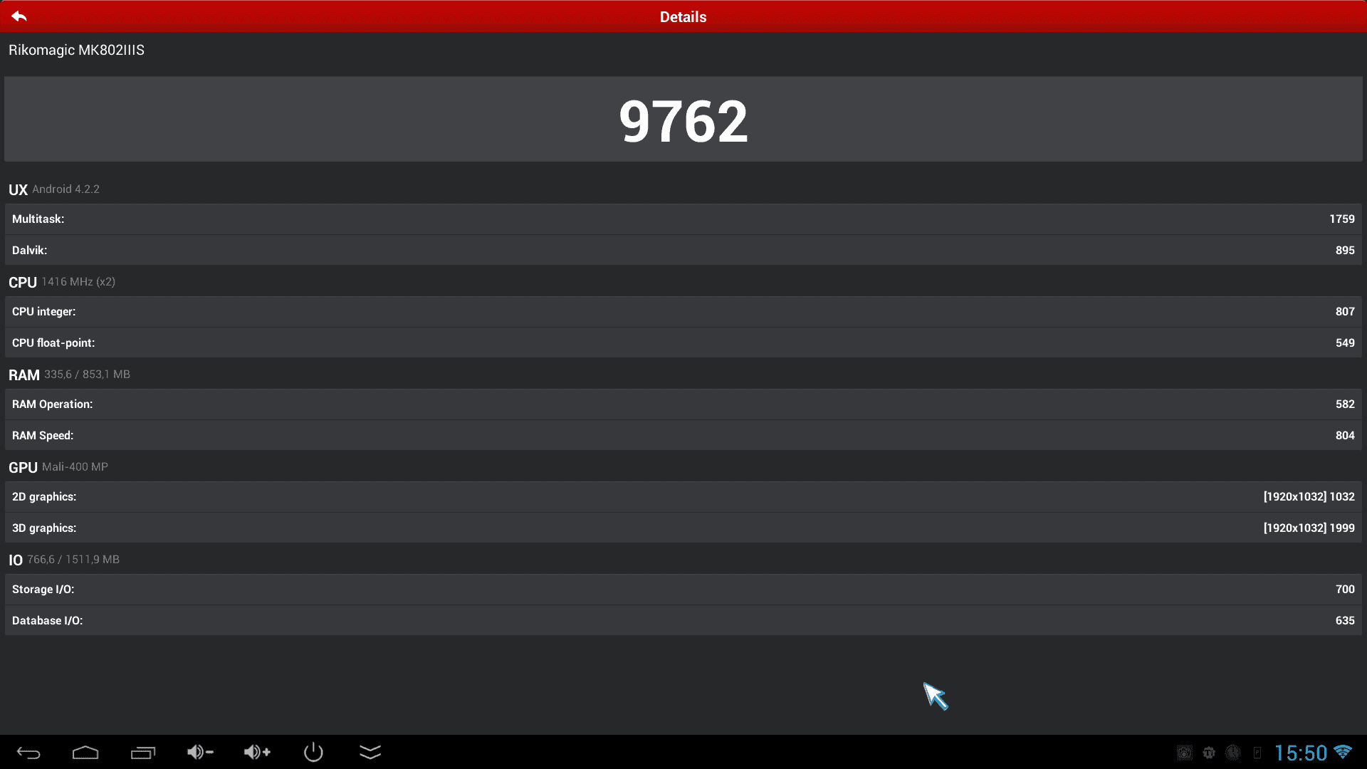

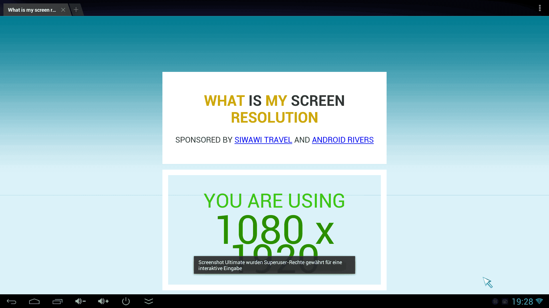

Der Hersteller unseres Sticks hat ein neues Update vom 2.September 2013 herausgebracht, zu finden unter:
MK802IIIS/BT - Download - Shenzhen Rikomagic Tech Corp.,Ltd (MK802IIIS/BT - DOWNLOAD - Rikomagic S8B Android 4.2 FW(20130902)).
Es ließ sich ohne Probleme installieren und funktionierte auf Anhieb.
Der Benchmarktest mittels AnTuTu (siehe Anhang) nach voll eingespieltem Backup der Apps zeigte einen erheblich höheren Wert gegenüber vorherigen Versionen.
Bemerkenswert ist dabei die Auflösung von 1920x1032, die allerdings auch zu Verkleinerungen von Schriften und Icons führt. Interessanterweise ist es nun dem Hersteller gelungen, kein scalliertes Full HD zu erzeugen, sondern ein echtes (bei What is my screen resolution geprüft, s. Anhang).
Achim
Ging mit der Finless Bob Version schon vorher.
