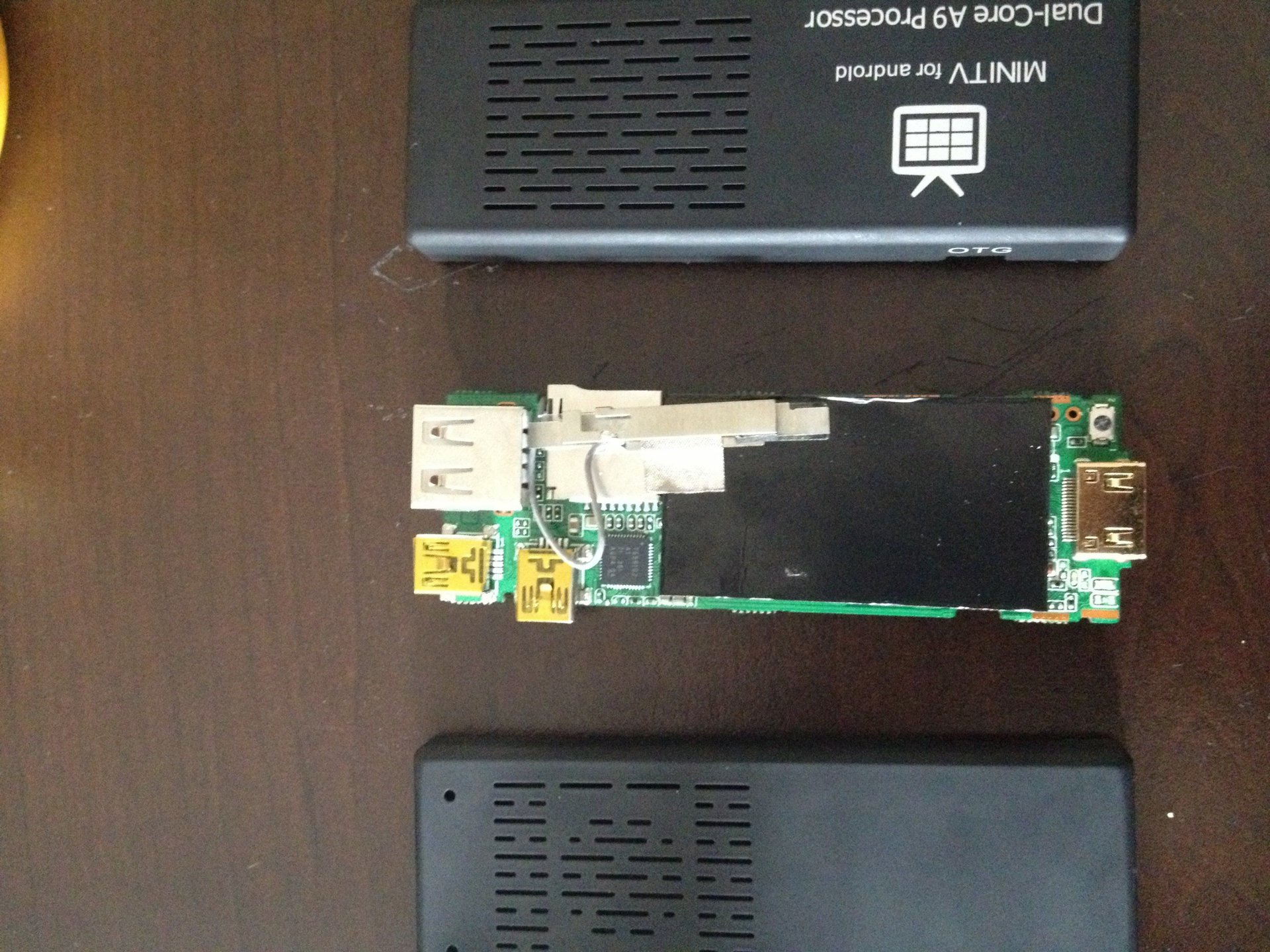

So wie ich es jetzt sehe hab ich mir n clone ins Haus geholt... F...
..aber auch dafür gibt es Finless ROMs... Musst halt nur rausfinden welchen Clone du hast.
Der Wlanchip ist dort entscheidend.
Da ich einen originalen besitze, kenn ich mich da nicht aus genau. Der Link sollte sicher beim festellen helfen um dann das passende ROM zu finden.

Ja stimmt das hatte ich auch schon gelesen. Ich hab das Ding jetzt mal auf gemacht, weil an der Seite ein Bluetooth Zeichen drauf war und drinne ist auch ein Bluetooth Zeichen, dann hab ich gesehen das ich ein RK 903 Chip drinne hab. Zu guter Letzt hab ich auf der Verpackung sehen das da auch MK808b steht. Hmm...
Sooooo ganz einfach... Ich hab jetzt mal ein finless Rom vom MK808b genommen und siehe da blauzahn sowie wifi funktionieren :thumbup:

Dann dachte ich mir guck doch mal nach ob du wirklich einen Originalen hast. Also Stick aufgemacht und nach den Bilder zur urteilen ist es ein Originaler. Nochmals versucht die 1.7 zu flashen aber der stick geht nichtmehr in den Flashmode und der das Flash Rom Tool erkennt nach allen methoden den Stick nichtmehr. Die LED leuchtet auch nichtmehr.

ich hab einen Rikomagic 808B bekommen, das sagt zumindest die Verpackung. Heißt das nun, dass ich das ROM auf Rikomagic-Basis benutzen kann oder muss ein Clone-ROM verwendet werden?
Hallo mettwurscht,
am Besten du öffnest das Teil kurz um zu sehen welcher WLAN/ BT Chip verbaut ist. Der RK903 wäre dann ein Rikomagic. Die Klone haben meist einen Mediatek.
