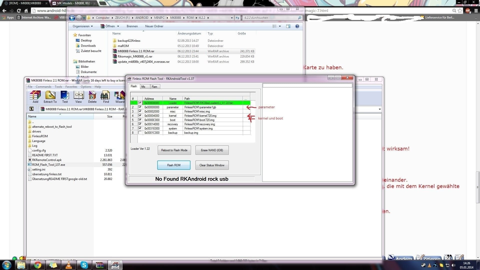

Finde jetzt im flash-tool die funktion zur einstellung auf 1080p nicht, hab da auch nix zum Auswählen zwischen 720p oder 1080p
Hier ist nun die Wahl zwischen 1080p und 720p und der Wahl der AppSpace Grösse
Auswahl:
- Sie haben 4 Parameter-Dateien zur Auswahl.AppSpace!!!
Standardmäßig wird, wenn Sie nichts ändern, wird 1GB Parameter verwendet werden.
Sie haben die Wahl zwischen 1GB, 2GB, 4GB, 6GB.
Beachten Sie je mehr APP Space installiert wird , desto weniger ist in der Internen SD-Karte zu haben.
die 6GB werden ihnen nur etwa 500 MB internen SD-Karte Platz lassen.
- Sie haben zwei Kernel für 1080 und 720 und zwei boot.imgs die den Kernel Auflösung entsprechen.
- Sie haben auch zwei Versionen boot720 und boot1080.
Um eine Auswahl für eine der folgenden Optionen zu ändern,
in dem Flash-Tool auf die leere Box auf der rechten Seite des Elements (grün) den Sie ändern möchten.
Ein Dateibrowser wird geöffnet. Navigieren Sie zu dem Ordner FinlessROM und wählen Sie die richtige Datei.
Parameter:
Standardmäßig ist 1GB ausgewählt.
Nun, immer wenn Sie Parameter ändern möchten IMMER auf die Erase NAND (IDB)-Taste oder die Änderung wird nicht wirksam!
Ja, das löscht deine NAND und keine Apps etc bleiben da!
Boot.img:
Boot und Kernel sollten die selben Werte haben.
Wenn Sie einen 720 Kernel und eine 1080 boot.img wählen, wird Ihr Boot-Bildschirm nicht richtig sein und alles durcheinander.
Es wird nicht weh tun und das ROM wird funktionieren, aber für eine gut aussehende Boot, müssen Sie einen boot.img, die mit dem Kernel gewählte Auflösung geht wählen.
Kernel:
selbe wie beim Boot. Standardmäßig ist der Kernel-Setup für 720P. Wenn Sie 1080P wollen, müssen Sie es auszuwählen.
Sonst bitte KEINE WERTE verändern!!!

und welche app.space sollte ich holen, will unbedingt die 1080p installieren
Der ursprüngliche Beitrag von 14:23 Uhr wurde um 14:28 Uhr ergänzt:
wer lesen kann ist klar im vorteil, habs grad gefunden!!
doch wegen der app.space bin ich mir sehr unsicher, verstehe die Formulierung nicht ganz.
-ist es der speicher für die apps die installiert werden
-oder für eine bessere Abstimmung für die 1080p-Auflösung
Appspace musst Du wissen wieviel Du benötigst!
Zum auswählen den rechten Reiter mit den drei punkten "..."im Tool nutzen und nach FinlessROM navivieren, hier ein Bild:
...je mehr Appspace Du gibst, desto weniger Speicher bleibt für die interne "SDKarte" übrig!
