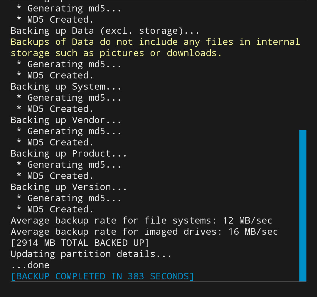

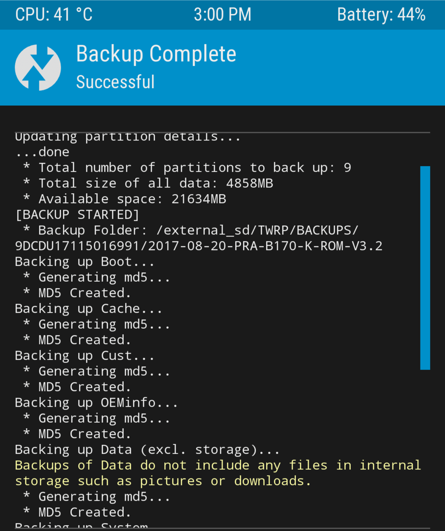

Factoryreset in der Stock Recovery.
Dann spielst Du das Backup der System Partition mit TWRP zurück, welches Du vor der Rom Installation, gemäß Tuto, angelegt hast.

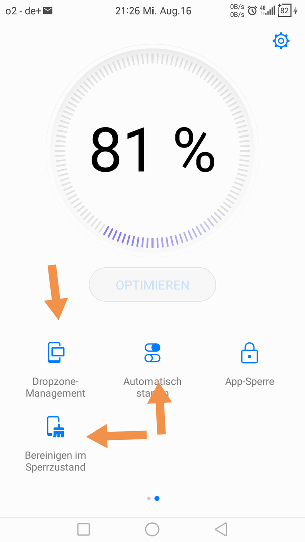

[doublepost=1502912226,1502911415][/doublepost]Hast Du hier alles gecheckt?
Hier meine deaktivierten Autostarts in Romtoolbox. Da ist so einges optimierbar.

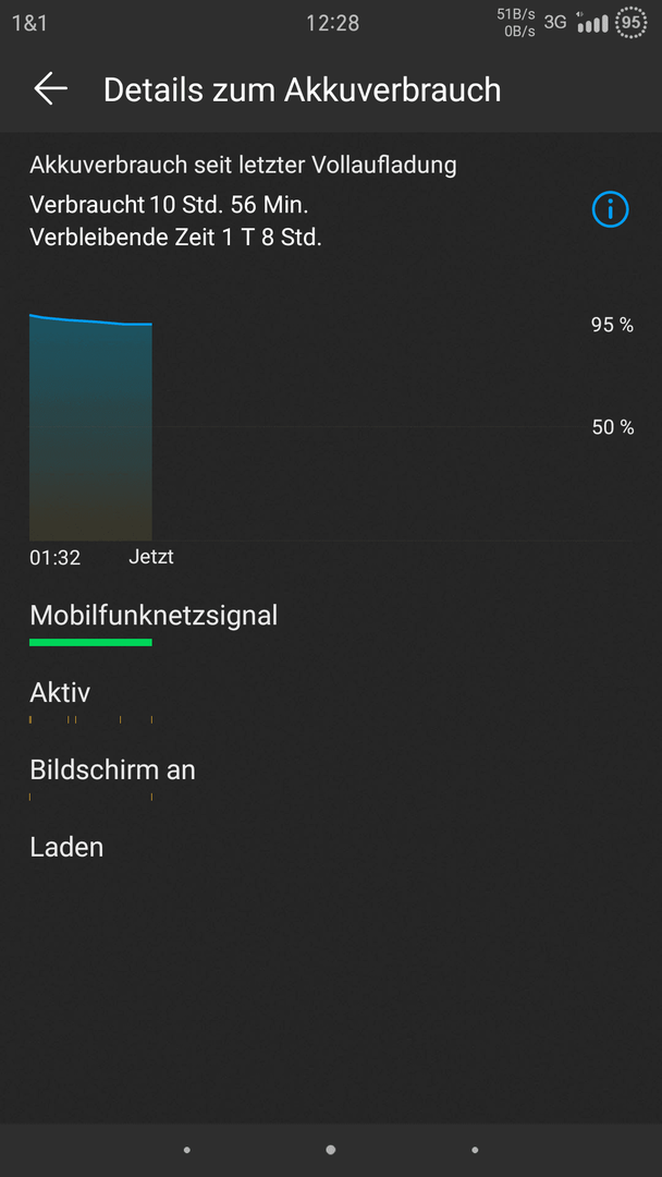

Nach der kompletten Einrichtung und einigen Stunden Betrieb, habe ich festgestellt, dass das Android System bis zu 4x mehr Strom frisst, als normal. Das ist die Ursache des enormen Verbrauches. Sobald ich die genaue Ursache beseitigt habe bringe ich ein Update.
Reaktionen: galgo51
dann warte ich noch etwas. Automatisch starten habe ich nicht und Dropzone Man. erschliesst sich mir noch nicht ganz was das ist.
Bereinigung im Hintergrund ist nur Whatsapp, Telegram und Mail aktiv.

Wenn Du Pmplus installierst, bekommst Du die beiden Optionen im Tel.Manager. Du kannst die 3.1 jederzeit wieder neu drüberbügeln. Der Fehler von mir war, dass ich zu viel Apps in das System eingebaut habe. Werde es komplett anders gestalten. Bei mir verbraucht das System 42 %. Normal sind ca. max. 12. Habe jetzt das Rom vom 6x wieder drauf. Es liegt bei 22%. Da muß ich noch etwas runter.

Ich habe das Rom nun komplett neu aufgebaut. Das NFC Manko ist weg. Habe über Nacht, in 9 Stunden 4G Standby, 7% Akkuverbrauch. Android System liegt jetzt bei 10%. Vorher 40. Bin auf einem guten Weg. Habe sogar eine Data Partition sichern und wiederherstellen können. Werde noch etwas debloaten.

Die Energieverwaltung steht. 5% in 11 Stunden 3G Standbei.
