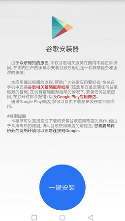

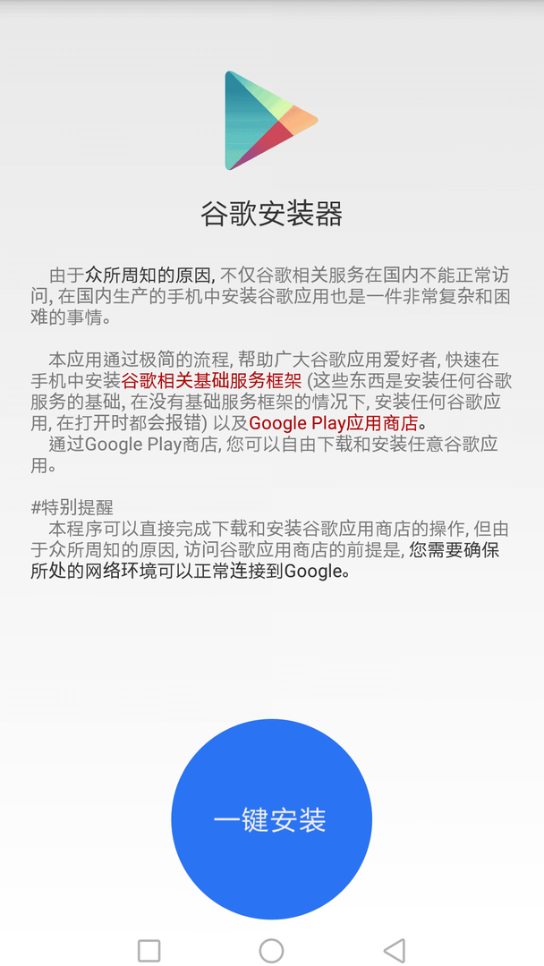

@cris- Nochmal zu dem Problem mit dem Playstore. Habe das von dir vorgeschlagene durchgeführt und immer noch das Problem das Updates nicht oder erst nach ca. 30 Min anlaufen. Hast du noch eine Idee?
Nimm mal diesen Google Installer. Der könnte Dein Problem reparieren.
Drück zum Start auf den blauen Button.
  • Google Installer_2.0.apk
Reaktionen: galgo51
Alles gemacht aber: Der Installer bricht bei Google Play Service ab." eine neuere Version ist auf dem Gerät installiert". Lässt sich aber nicht deinstllieren
bzw deaktivieren bringt nichts. Habe alles zurück mit Methode Lucky Patcher und es geht im Moment bis auf Sprache. Weder Google Suche noch Spracheingabe bei Gboard geht.
Habe ein Backup vom Tag nach Neuinstallation zurückgeladen und alles klappt. Kann ich die 2017-08-20-PRA-B170-K-ROM-V3.3 aus dem TWRP Backup-Ordner auch einfach restoren ?
Ja. Teste das Restoring aber ohne Data, sonst müsstest Du vorher in der Stock Recovery einen Factoryreset machen. Melde Dich dann, ob alles geht, und/ ob der Root weg ist. Roote nicht auf eigene Faust.
