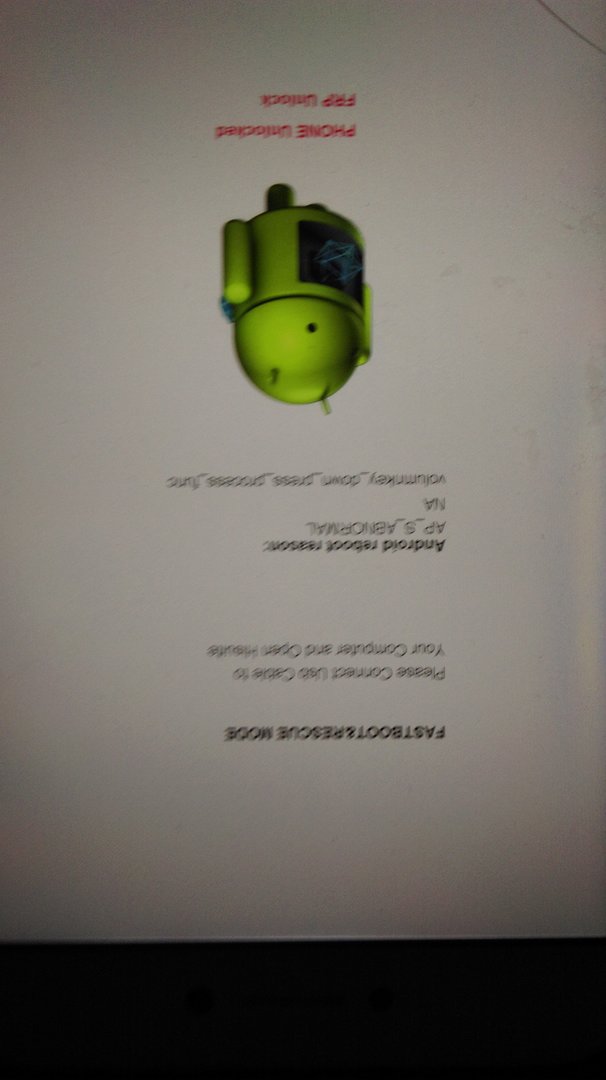

@cris-ich habe mir doch alles durch gelesen oder habe ich etwas übersehen. Dort wird immer beschrieben wie es mit einem funktionieredem Tel gemacht wird oder sehe ich das falsch?
[doublepost=1497814446,1497813463][/doublepost]@cris-hier ist das Bild vom Fastboot da steht ja etwas von abnormal. HIsiute erkennt das Terl auch nicht

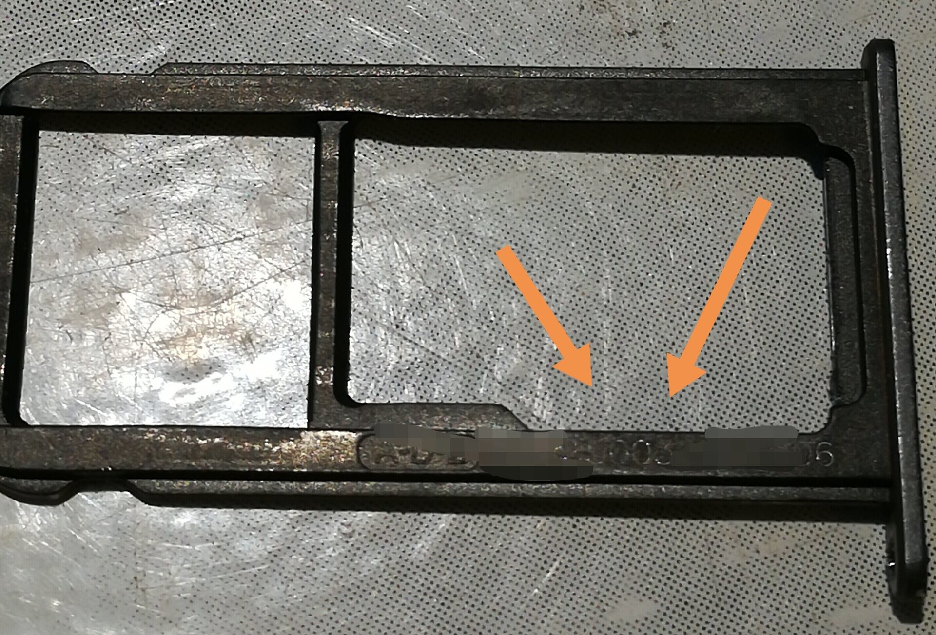

Soweit sieht das ok aus. Aber Du kannst per Adb nicht flashen, weil vermutlich eine Partition defekt ist. Um die zu reparieren mußt Du mit dem OEM Unlockcode das Gerät resetten. Wie ich Dir das schon beschrieben hab. Den Code kannst Du mit der DC Unlocker App holen, auf einem anderen Gerät. Das geht garantiert. Es reicht die IMEI. Die steht hier:
Das Gerät hat zwar zwei, aber für den Code braucht man nur die erste.
@cris-Morgen. Kuppel das würde gehen aber der Service mit iem steht mom nicht zur Verfügung. Also muss ich es heute Abend mit dem Rechner probieren. Schon mal vorab wie gehe ich danach vor wenn der bootloader wieder frei ist..danke schon mal vorab.
