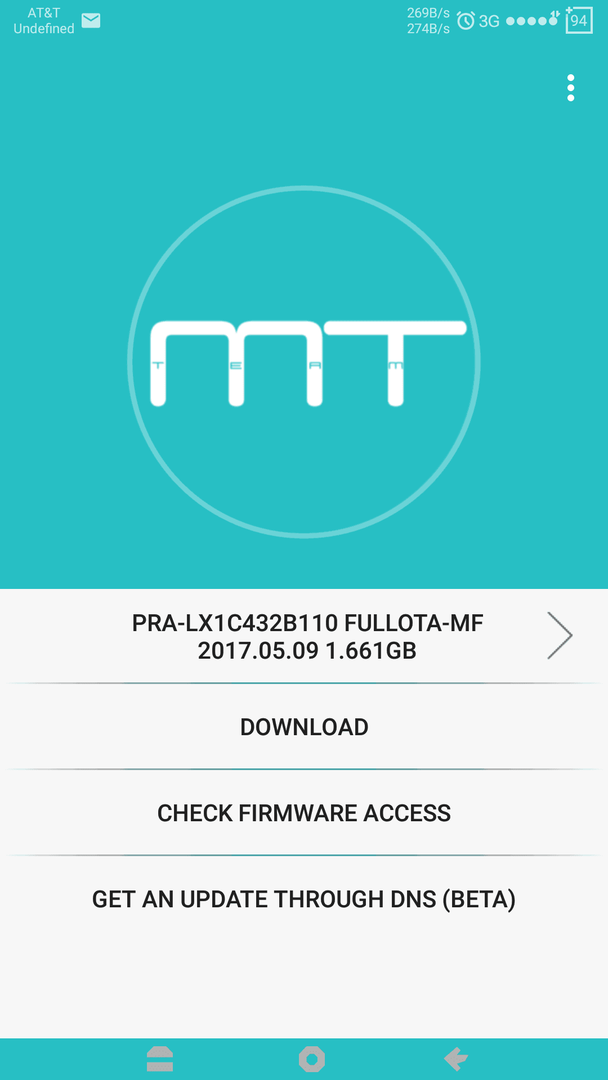

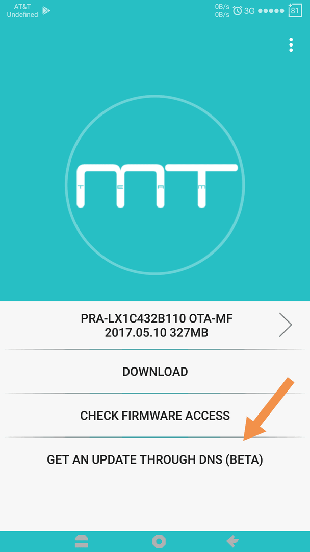

Mit der App Firmwarefinder holst Du Dir die passende Firmware. Mit der markierten Option bringst Du sie auf das Gerät.

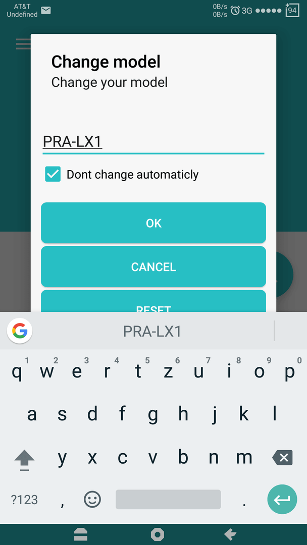

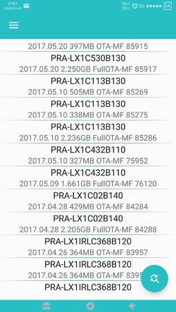

Die App erkennt das Gerät nicht. Änder das Model, geh dann auf Suchen, unten rechts und nimm die Full-B110.
Richte dann die DNS Option ein.
