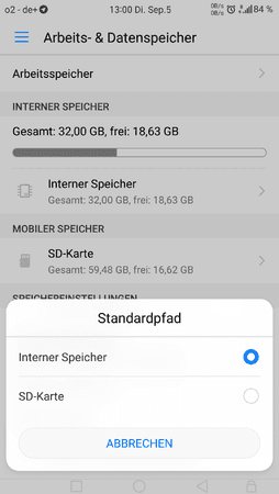

Die externe kannst Du nicht als interne dazu nehmen. Ab Android 6.
Du musst den Standart Speicher auf SD stellen. Dann gehen große Datenmengen z.B. von Navi und Spielen automatisch auf die Sd.
Und wie macht man das? Bringt aber doch trotzdem nix da der interene Speicher doch viel zu klein ist
Du stellst das hier ein. Dann hast Du keine Probleme mehr. Ich hab 87 Apps drauf. Im internen Speicher sind dann die Apps und die Daten dann auf der Sd. Nur die Daten der Apps, die Widget- und System Abhängigkeit haben, sind davon ausgenommen. Der Screenshot ist vom Mate 8. Lass Dich davon nicht irritieren.
