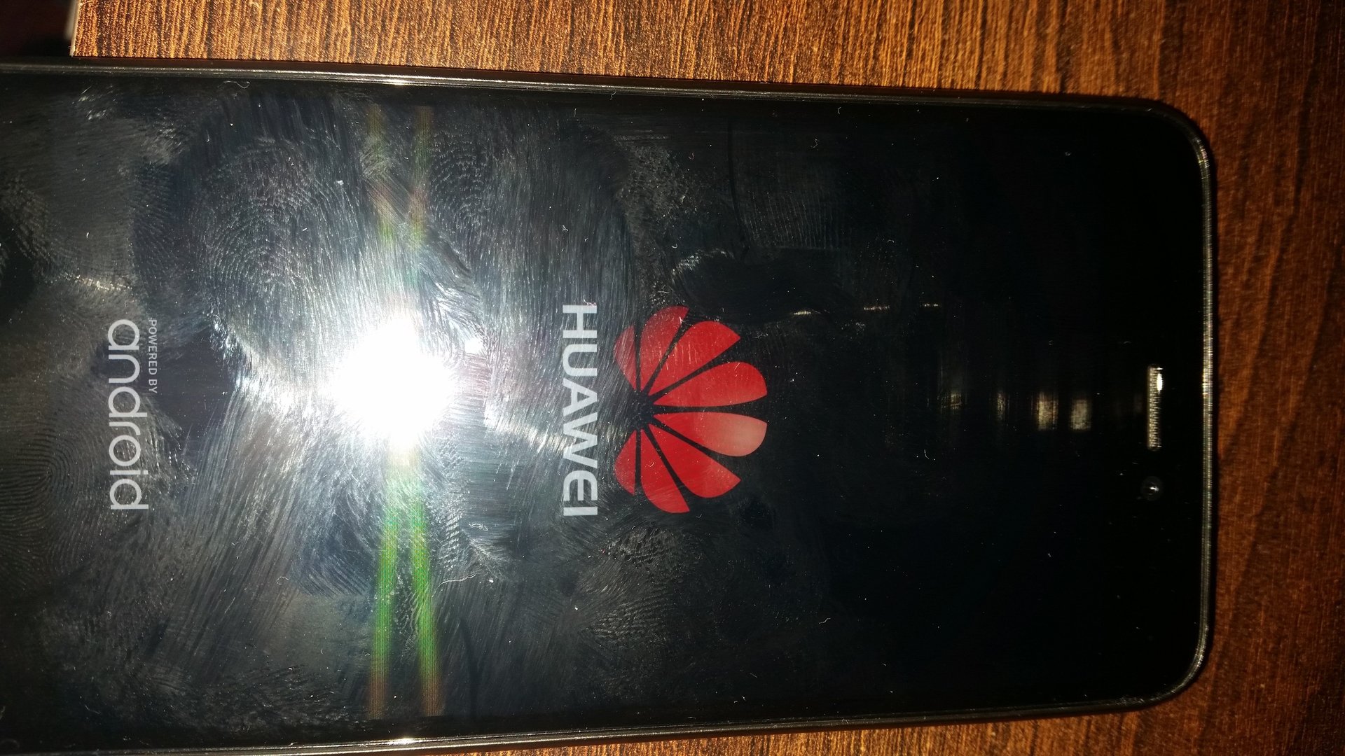

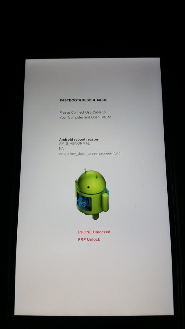

So,habe mir die ganze letzte Nacht um die Ohren geschlagen.Das Handy ist nicht mehr zu retten.Weder per ADB noch mit der Recovery.Es hat nach dem Versuch die rom neu nicht funktioniert.Konnte das Recovery nicht mehr flashen.
Das wird mir angezeigt,wenn ich versuche das Recovery zu flashen..
PS C:\Users\AnjaDirk\Downloads\platform-tools-latest-windows\platform-tools> fastboot flash recovery prague311.img
target reported max download size of 471859200 bytes
sending 'recovery' (24468 KB)...
OKAY [ 0.922s]
writing 'recovery'...
FAILED (remote: Command not allowed)
finished. total time: 0.938s

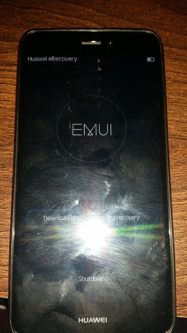

Mehr ist leider mit dem Handy nicht möglich.Ich komme noch in den Downloadmod und ich kann den Akku laden.Siehe Fotos.

Hast Du den Download in der eRecovery probiert?
Wenn Du jetzt einen erneuten Unlock mit dem Huawei Unlockcode durchführst, wird das Gerät komplett resettet und Du kannst dann auch wieder TWRP flashen.
fastboot oem unlock xxxxxxxx(dein Code)
Wow..nach dem unlock hat sich Handy gleich ins TWRP gebootet.Ohne das ich es flashen musste.
