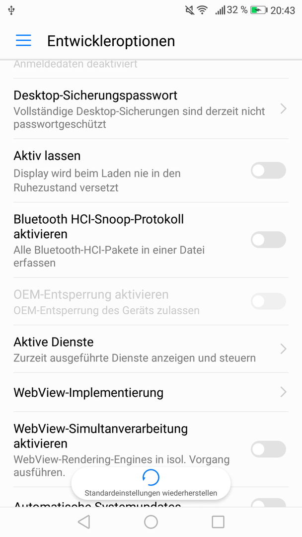

Das funktioniert nicht.OEM-Entsperrung lässt sich nicht aktivieren.Das Phone ist zwar unlocket,aber OEM ist grau hinterlegt und man kann den Schieber nicht nach rechts schieben.Im Bootloader steht FRP-Lock
Wenn USB aktiviert ist und das Google Konto gelöscht, Fingerprint und Passwort entfernt wurden, steht im Bootloader dann wieder FRP-unlocked.
@cris-Leider auch nicht.Habe alle Passwörter gelöscht,Fingerabdruck auch.FRP immer noch auf lock.

Dann hast Du nur noch eine Option. Erneutes Unlocking mit dem Huawei Code. Vorher auf USB-Debugging achten,
oder hast Du TWRP noch drauf?
TRWP lässt sich nicht flashen.Ich dachte das es an FRP Lock liegt.
Ja, tut es.
Dann lass ich es ein.Noch mal den Bootloader entsperren,bedeutet auch wieder ein reset des Handy´s.Das tu ich mir nicht wieder an.
Kann ich verstehen. Ich hab ja auf xda auch einen Root Thread. Zig User haben einen Brick hinter sich. Deshalb hat Huawei auch die B170 über die eRecovery zur Verfügung gestellt, was sie sonst nur überwiegend in Asien tun, um den Schaden zu begrenzen.
