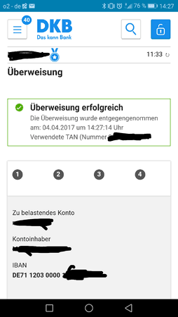

Das TAN-Verfahren kann ich erst heute Nacht testen, habe nach der Arbeit noch paar Termine...
Würde mich interessieren ob es funktioniert hat?
- für mich kaum vorstellbar, nachdem DKB voll auf safetynet setzt. Das wär ein kleines Wunder
@tecalote
Safety net kommt vermutlich erst zum Einsatz, wenn du mobileTAN verwenden willst. Mit dem Verwendung von "altmodischen" TAN gibt es keinerlei Probleme.

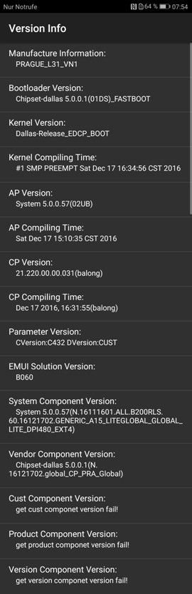

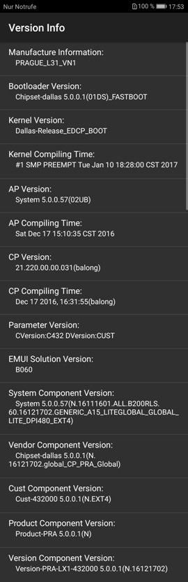

Mir ist aufgefallen, dass nach dem Flashen der boot.img und Factory-Reset in der Version-Info Fehler zu erkennen sind, mit dem gerooteten Device nicht:

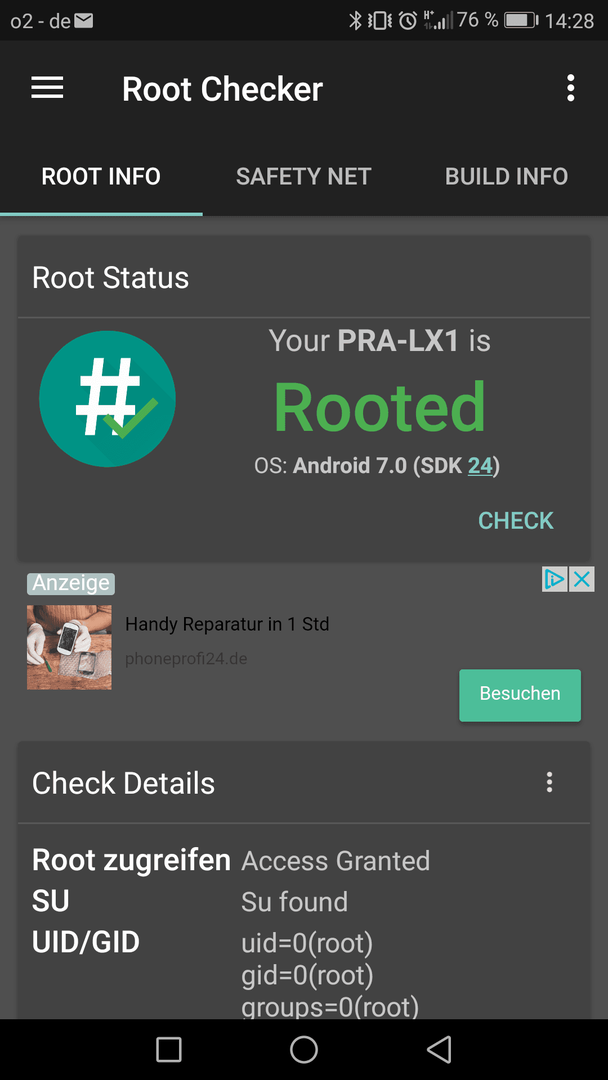

Guten Tag,
vielen Dank für die Anleitung. Diese hat zunächst einmal zum erfolgreichen Erlangen eines gerooteten P8 Lite 2017 geführt.

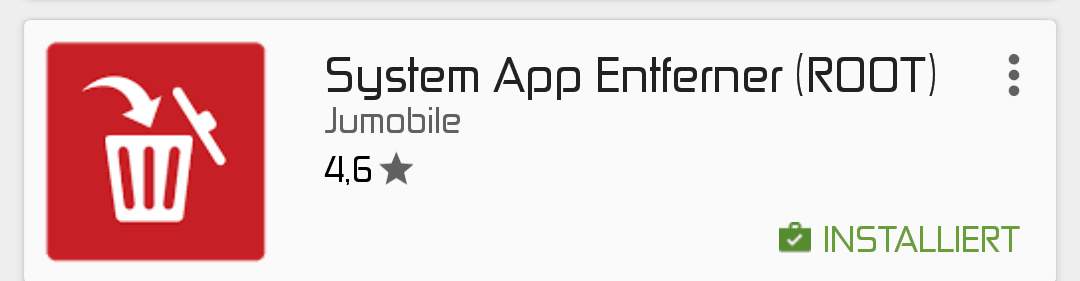

In der Fingerabdruck Verwaltung ist die Vergabe einer Pin möglich. Dann den Fingerabdruck einrichten. Nun sind die anderen Sicherheits Optionen zugänglich. Die Entwickleroptionen gehen bei mir. Nur muss ich die Einstellung für die Bilddchirmsperre auf "an" lassen, sonst frieren die E. Optionen ein und ich muss rebooten. Weiter ist es auch von Vorteil, Busybox nach Vendor/xbin zu installieren, auch wenn es mit Vendor/ bin funktioniert.. So hab ich auch keine Probleme beim deinstallieren/ einfrieren von Systemapps. Erledige das Einfrieren bevorzugt mit RomToolBox und das Entfernen mit:
Diese App legt vor jeder Deinstallation ein Backup der App an.
Reaktionen: BerndMitRoot
Danke für die schnelle Antwort Cris!
Leider ohne Erfolg. Auch mit dem System App Entferner (ROOT) sind vorinstallierte Apps (z.B. Spiele) nicht entfernbar nach dem rooten in meinem Fall.

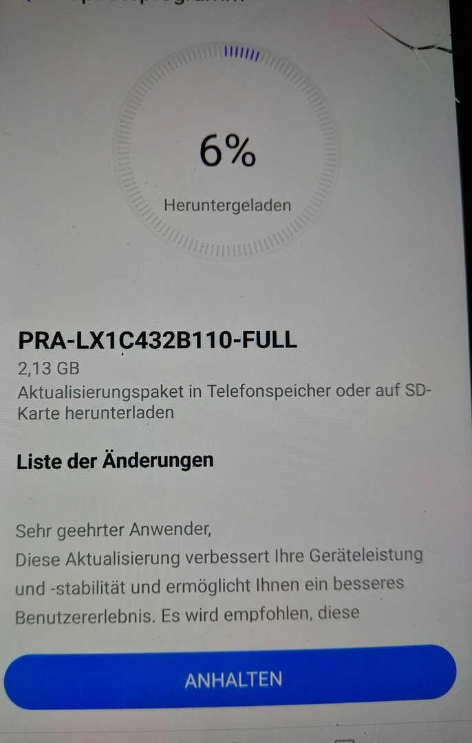

Mal so als update:
Hab nen update von den huawei servern gezogen und den boot, system und recovery 1 & 2 geflashed.
Anschließend heute die B110 offeriert bekommen (FULL OTA) und es wurde erfolgreich installiert. Bin nu auf 110 und alles funktioniert wie vorher.
Natürlich ohne root. Und ja das gerät ist unlocked
Reaktionen: Cris und Tecalote
Von welcher Version hast Du die img's genommen? Hattest Du vorher root?
[doublepost=1491701220,1491700384][/doublepost]Habe es auch gerade bekommen, als Full, trotz root. Eigentlich wollte ich schon längst schlafen.
