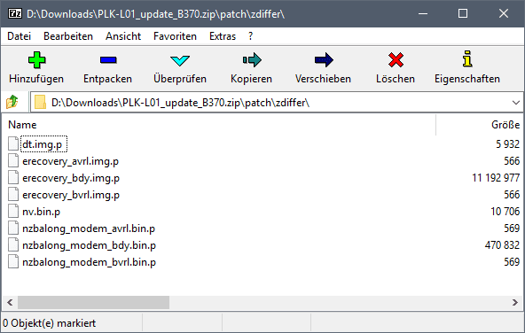

Wie man in Post #181 auf dem Screenshot sehen kann, gibt es Unterschiede zwischen dem modem bei B330 und B370. Es wird beim OTA auf B370 etwas am modem gepatcht. Deswegen hielt ich diese Vorgehensweise für sinnvoll.
